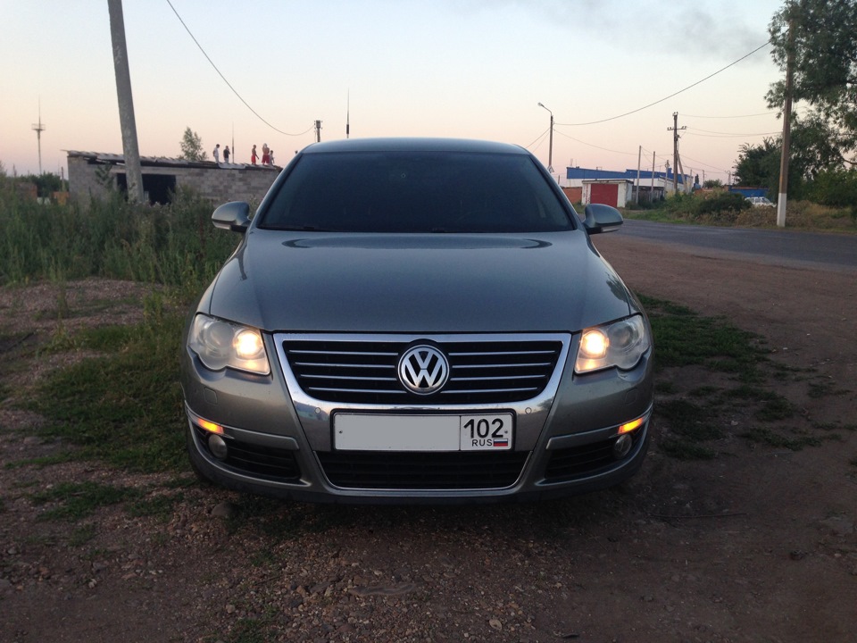

Пункт 4 с картинками:
Многие знают, что на наших авто можно активировать ДХО через ПТФ или ближний. И меня не раз спрашивали, а как сделать тоже самое, но через габариты. И вот недавно, благодаря Deman42, решение было найдено!
Сам процесс до боли знаком всем обладателям vagcom.
Вообщем заходим в 9 блок, длинное кодирование, нас интересует 21 байт.
Ну так вот, привычных нам окошек для галочек мы там не увидим. Все что мы там увидим — это 8 нолей. С ними то мы и будем работать. Для активации ДХО через габариты нужно вместо всех нолей ввести кодировку "00000110"
00000110
далее жмем "enter", закрываем окошко и жмем "do it" ну или "выполнить", смотря какое ПО к Вашему шнурку.
Принцип работы такой же как с ПТФ или ближним. В положении переключателя света офф, при снятии с ручника, включатся только передние габариты, при постановке на ручник, выключатся. Если есть датчик света, то в положении auto, днем будут только передние габариты, в темное время ближний свет.
ЗЫ: не забываем для начала активировать северо-американский свет.

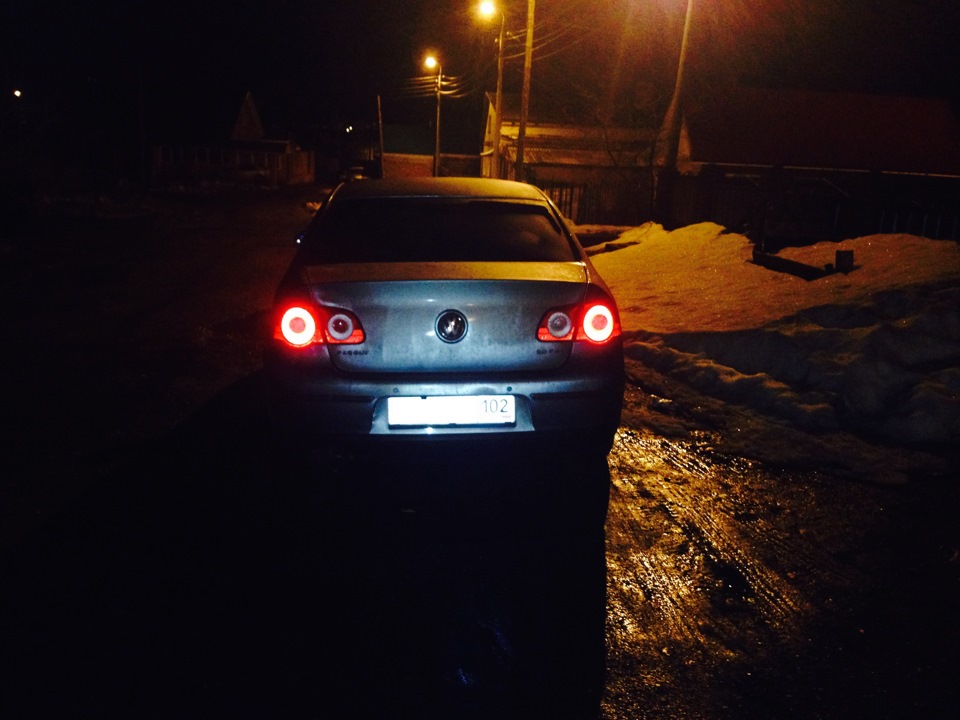

5. Отключение центральных габаритов в задних фонарях. Делаем ОwO
09 блок -> Кодирование — 7 -> Длинное кодирование -> в 9 байте прописать все нули и нажать "enter" по умолчанию 10
6. Изменение яркости задних габаритов
09 блок -> Кодирование — 7 -> Длинное кодирование -> заходим в 12 байт в окошко вводим желаемое значение (по информации от комрадов это яркость в % если поставить 50 то становится ярче)
по умолчанию 15

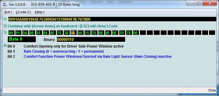

Пункт 8 и 9 в картинках:

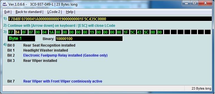

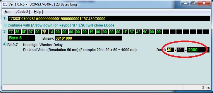

В предверии зимы задался вопросом отключения омывателей фар, от них летом то толку нет, да, собственно, от них вообще толку нет.
Для этого взял шнурок и отключил в 9 блоке -> Кодирование 7 -> Длинное кодирование -> 1 байт — 1 бит.
Ничего сложного, весной включу обратно.
Спустя несколько дней редактирую запись.
Включил обратно омыватели, НО изменил время срабатывания на 2 сек, а было 0,2 сек.
Для этого в 9 блоке -> 5 байт изменил время
теперь надо ждать 2 секунды, только потом вылезут омыватели, время можно увеличить или уменьшить. Две секунды считаю оптимальным временем. Но сам сигнал на срабатывание остался тот же, при первом и последующем пятом нажатии.

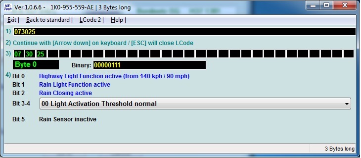

Ну и заодно активировал закрытие окон при дожде. Функция должна работать так: Если окна открыты, пошел дождь, то они сами закрываются.
Для этого:
46 блок -> Кодирование — 7 -> Длинное кодирование -> заходим в 9 байт выбираем из списка — Закрытие при дожде активно
Проделал эту процедуру еще весной, но не работала. А недавно узнал, что этого недостаточно, и необходимо сделать тоже самое в другом блоке, а именно в блоке датчика дождя:
9 блок -> Кодирование 7 -> Длинное кодирование ->в строке где номер блока меняем блок бортсети на датчик дождя (там можно выбрать из трех вариантов: датчик дождя, дворники и собственно блок бортсети — по умолчанию)
далее в нем выбираем байт 0 -> бит 2
Работоспособность еще не проверил, да и как работать должно тоже не знаю, без охраны или на охране должна быть машина.
Заодно можно активировать включение фар при скорости свыше 140 км/ч и при дожде. У меня уже было все включено.

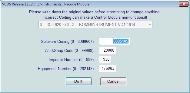

Для этого заходим в 17 блок, кодирование 07
Видим подсказку
и что же она нам подсказывает?
00? ?х05
+01= предупреждение тормозных колодок активно
+02= предупреждение ремня безопасности активно
+04= предупреждение низкого уровня жидкости в омывателе активно
То есть ? ? нужно заменить на число, которое мы получим сложив 01, 02, 04. По умолчанию вместо ? ? у меня было 07, то есть активны все три функции. Для отключения не пристегнутого ремня нужно отнять 02, получим 05, это значение и вводим, жмем "do it" или "выполнить"
результат

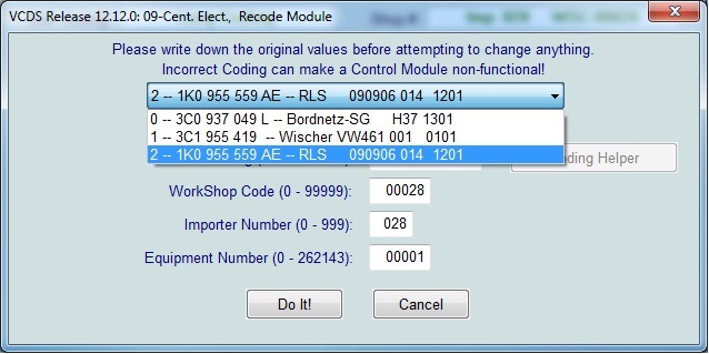

Заходим в 9 блок, кодирование 7. Далее нам нужно выбрать другой подблок, от предложенного по умолчанию, выбираем самый нижний
Далее заходит в 1 байт. И выбираем понравившийся нам вариант

34. Ну и, собственно, весь 9 блок
Байт 0
LC, 00, 1, ПТФ установлены
LC, 00, 1, ксеноновые фары со шторкой установлен
LC, 00, 2, освещение ног установлено
LC, 00, 3, дневные ходовые огни (Скандинавия) активация
LC, 00, 4, дневные ходовые огни(Северная Америка)
LC, 00, 5, подмигивание дальним светом и путь к дому активны
LC, 00, 6, дождь- / свет установлен датчик
LC, 00, 7, путь к дому — активно
Байт1
LC, 01, 0, нахождение на задних сиденьях установлено
LC, 01, 1, омыватель фар установлен
LC, 01, 2, реле бензонасоса установлено
LC, 01, 3, Задний стеклоочиститель установлен
LC, 01, 7, Задний и передний стеклоочистители постоянно активные
Байт 2
LC, 02, 0, Задний и передний стеклоочистители периодически активные

LC, 05, 0-7,50, Фаромыватель задержка
LC, 05, 0-7,50, десятичное значение (разрешение 50 мс) (пример: 20-20 x 50 = 1000 мс)
