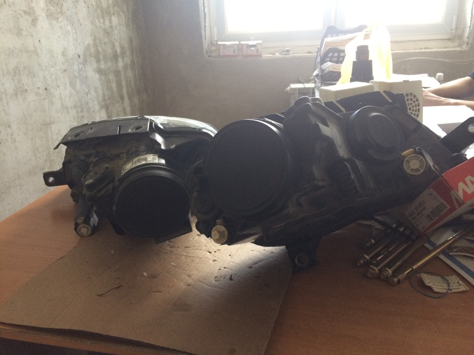

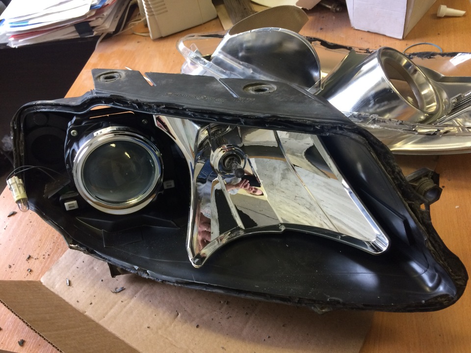

Машина 2008 года выпуска. Света нет совсем. В фары уже лазили, причем кривыми руками, с вколхоживанием свд полос и пр.

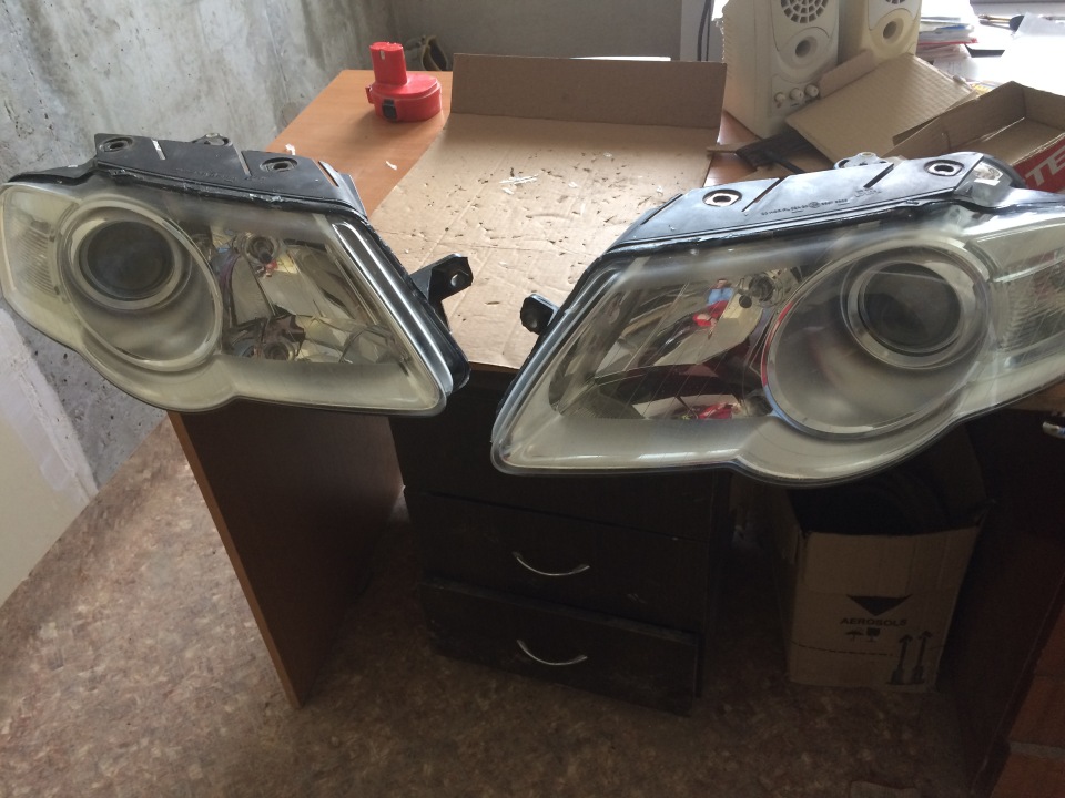

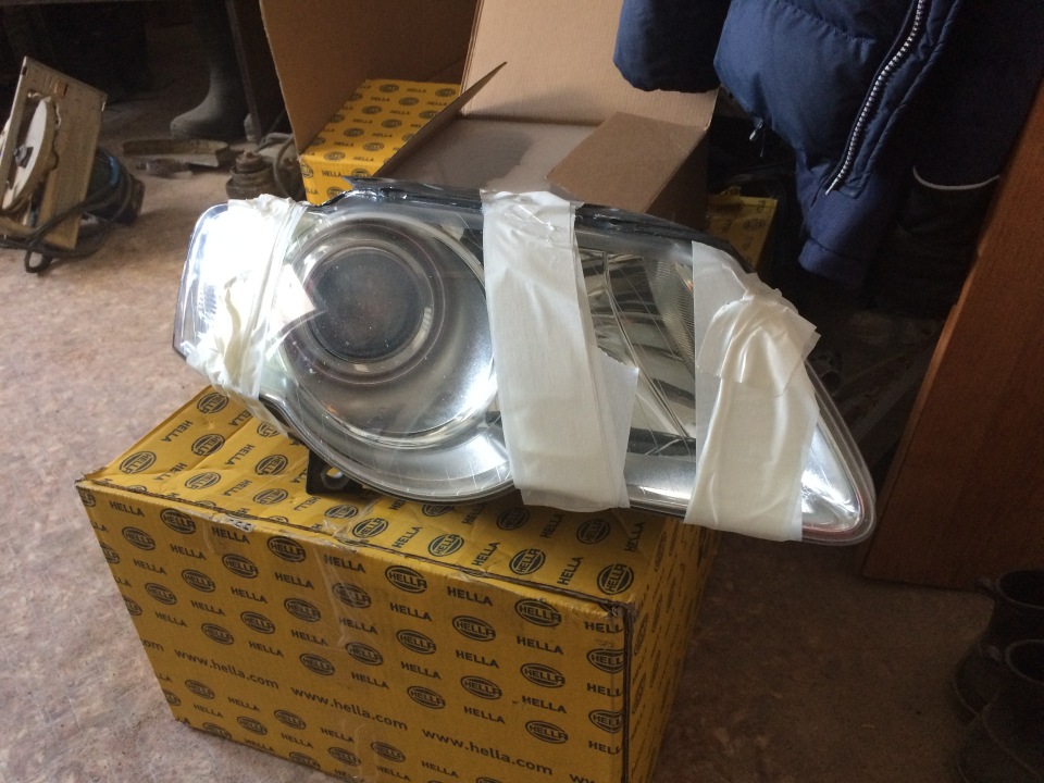

Не суть. Купил фары 2009 года и погнали:

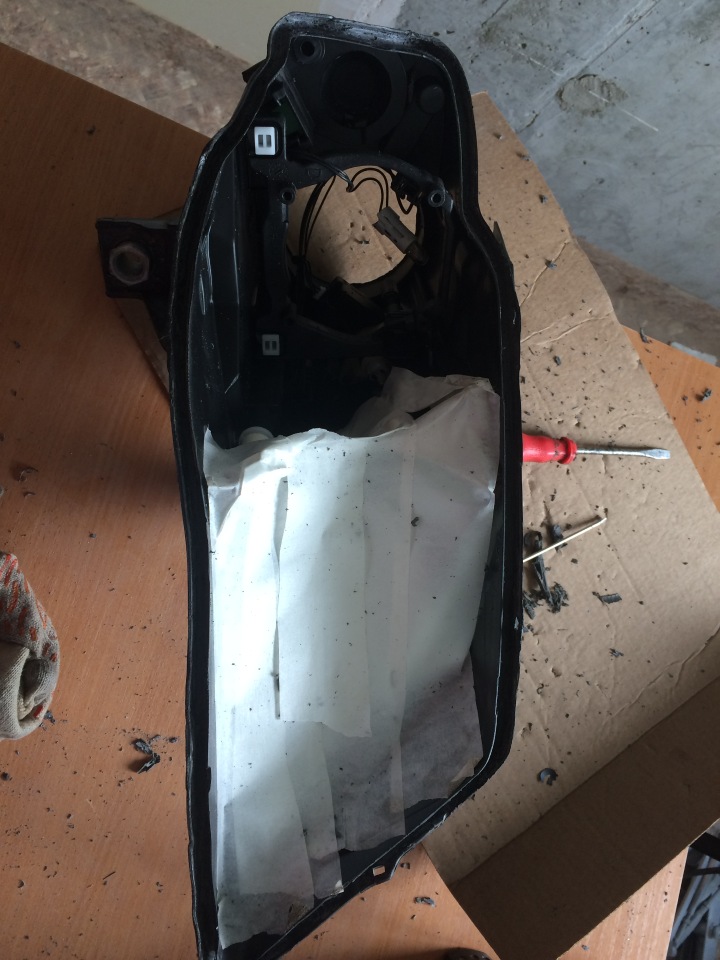

1. При помощи фена, отвертки и крепкого слова отколупываем стекло
2. Стекло с маской

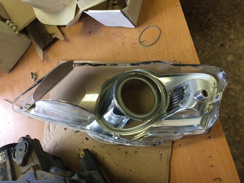

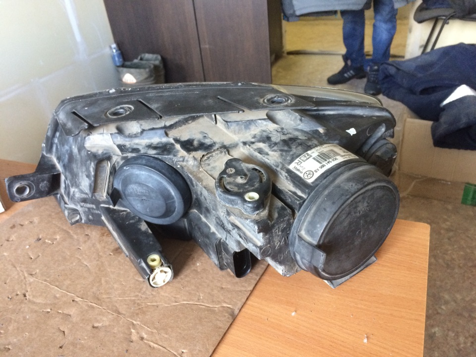

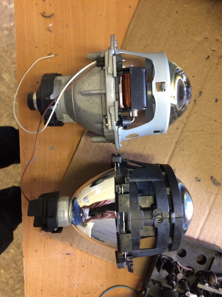

3. Демонтирую галогеновую линзу

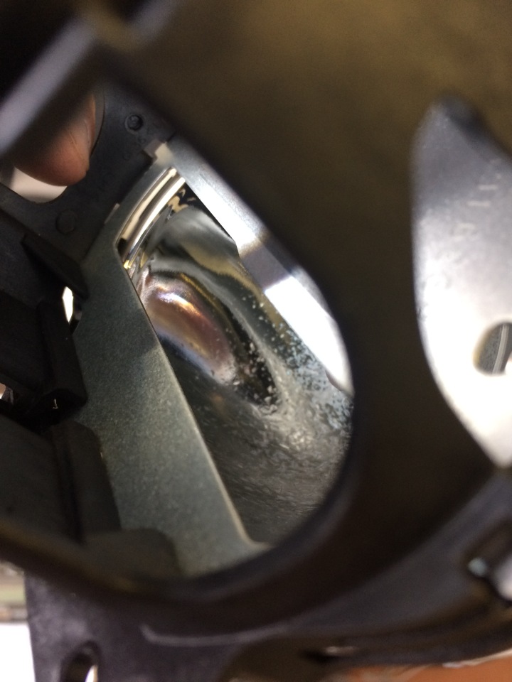

4. Выгоревший отражатель галогена. Говорят, и при замене на новые хелла галоген свет лучше не делается
5. Вверху бимодуль, внизу штатный галоген.

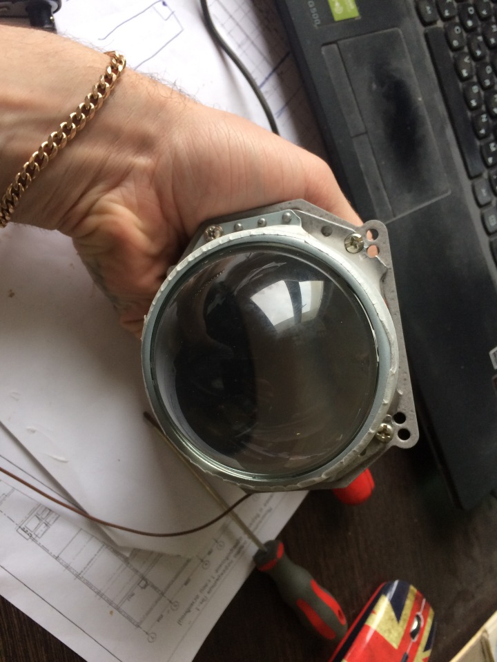

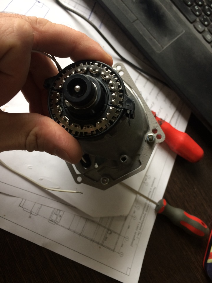

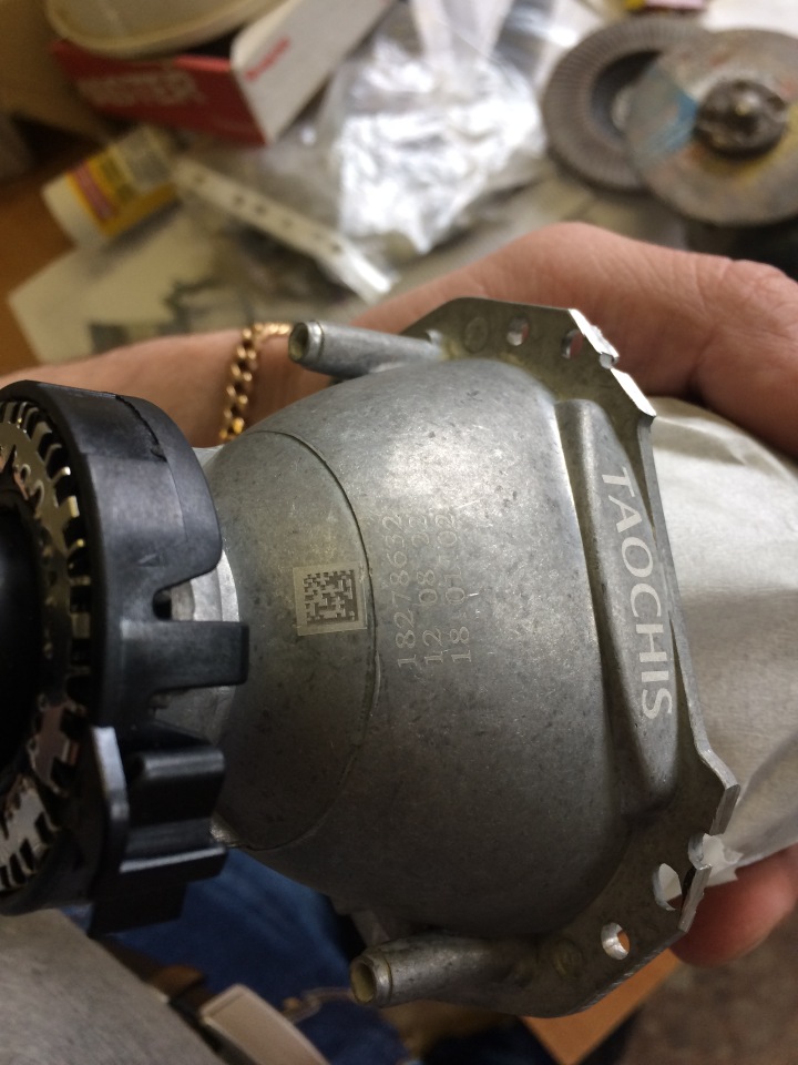

Теперь немного о линзах. Ясный хрен не реклама, а мой выбор.
Линзы с али Taochis, 3 дюйма, полный аналог хелла 3р, и по описаниям, и по факту. Установщики подтвердили, что это обычная хелла.
Отражатель металл, все увесисто и качественно. По отзывам на али все прям ссутся от света этих модулей, прям 5 из 5, поэтому я решил вживить их.
Заказал с лампами д2с, но в итоге лампы сменил на филипс. Цена за 2 линзы 3500. Считаю, адекватная

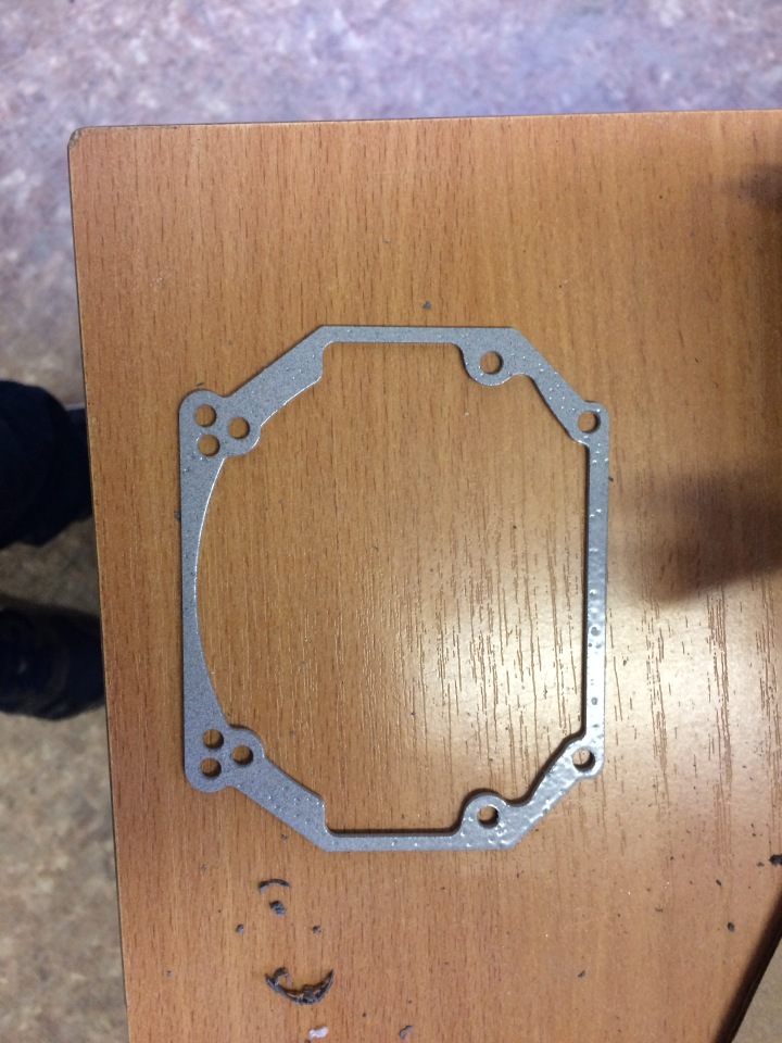

6. Приобрел 2 переходных рамки, цена 700 руб
7. Прикладываем рамку-есть мешающие посадке места, китайщина как-никак.
8. Болгарином спиливаю лишнее
9. Прикрутил к рамке-все гуд
10. Обратная сторона

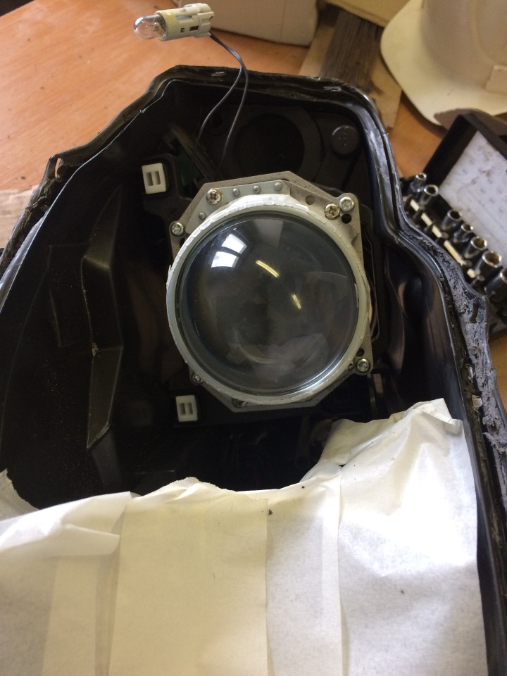

11. Примеряю в фару-все встало отлично

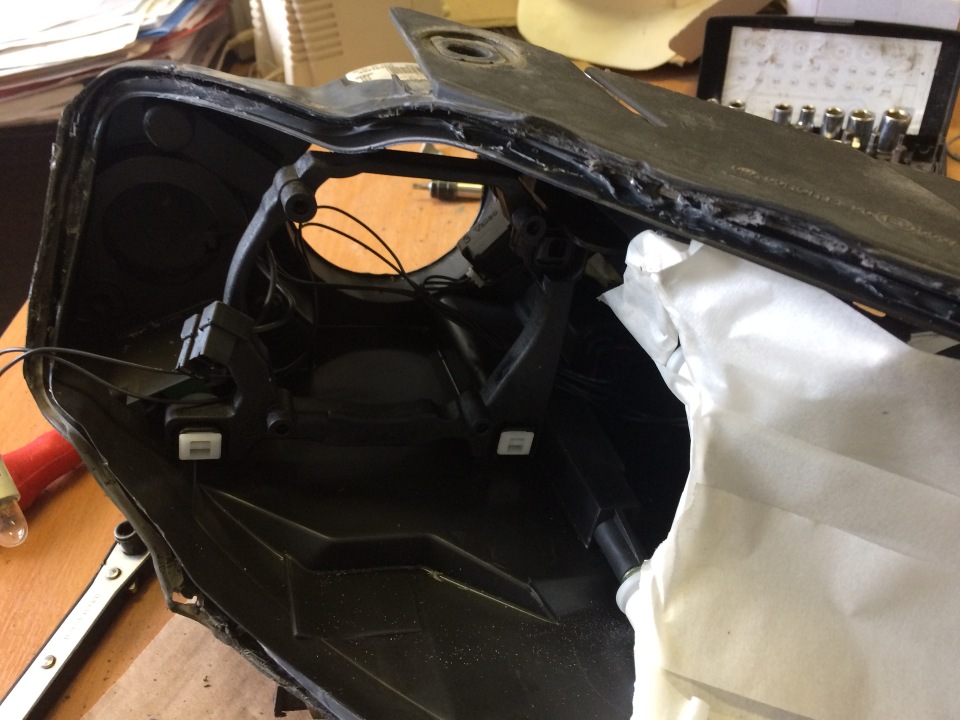

12. Демонтирую. При помощи фена и отвертки вычищаю старый герметик. Самое трудное и долгое.
13. Заливаю пазы герметиком и защелкиваю стекло. Малярный скотч-хз для чего. Для понта

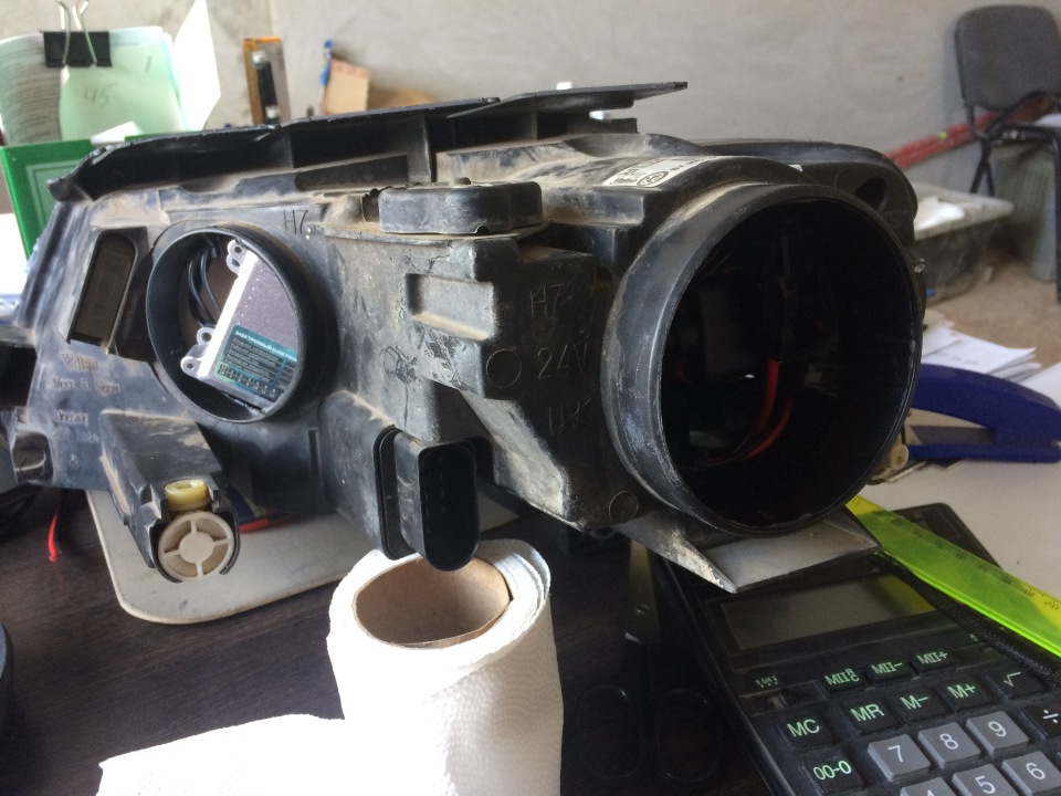

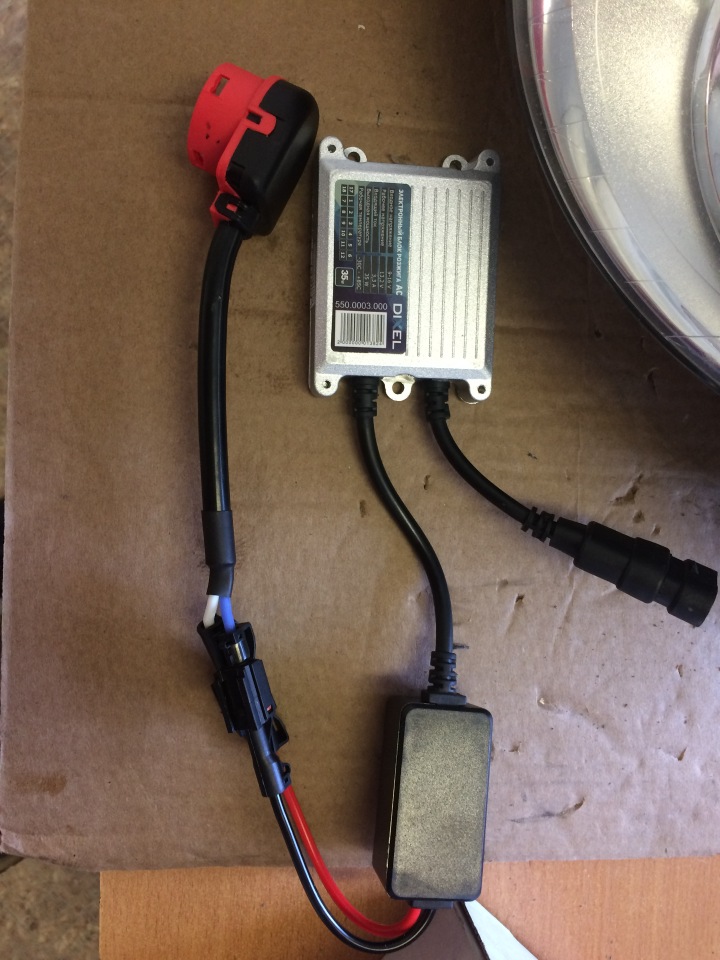

14. Хоть установщики и советуют большие блоки, я купил слимы. Потому, что хочу спрятать внутрь фары и свести колхоз к минимуму. Блок розжига dixel 700 руб гарантия полгода и переходник на д2с 300 руб
15. Подпаиваю шторку к лампе дальнего света
16. Прячу блок и всю коммутацию внутрь фары
17. Один глаз готов
18. Тыльная часть
19. Второй по аналогии
20. Ну и сзади
