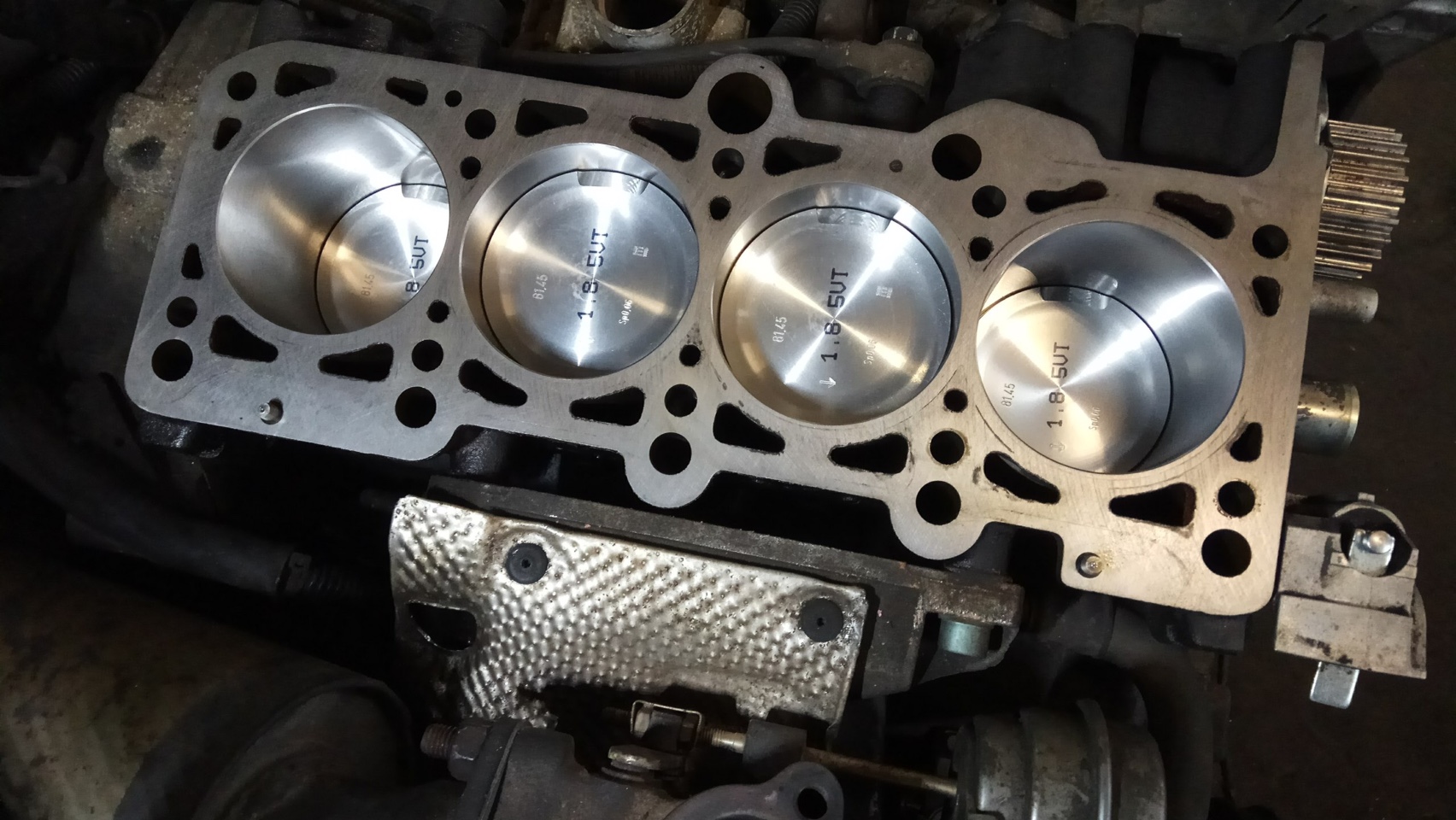

    дед вот смотри: на нажатие абразивом я не имею влияния. там достаточно мощная пружина. единственное на что могу влиять это на точность размера. дальше на скорость оборотов могу повлиять что бы не заполировать поверхность. на что еще.... на появление задиров при закусывании бруска. выставил шурик на низкие обороты мощность патрона и крути медленно туда сюда. идем дальше: я выставил размер хона пружина его поддавливает.( пальцы прищемил ею....) как только цилиндр выходит в выставленный размер все) брусок перестает по ней шарошить) поэтому я еще раз спрошу: откуда у меня появилась труба с поверхностью напильника? я понимаю что вы с этой приспособой не работаете там станки все дела) но епть.... из 4 токарей что я привозил с города своего только один точно померил. начал замеры с поршня.... выставил нутрик по поршню + тепловой зазор и только потом полез.... и чует моя жопа что после их работы.... там реально будет труба с напильником... не то что я прям говорю что у меня все идеально.... но блин если вкосячу то хоть не запчалив деньги за шишку конскую)
    просто я сунулся с заменой цепи в чудо сервисы: задал вопрос как вы будете ее устанавливать? в одном сказали как было так поставим ну в другом хоть честно: в интернете посмотрим. то есть люди не знают как делать но берутся за работу.... причем ценник от 5 тысяч.... вот парни за 5 штук я сам в интернете посмотрю с вами пообщаюсь) все не так скучно)

    Ты не понял главного. Расточка и хонинговка цилиндров требуют высокой точности обработки. Она определяет не только ресурс обрабатываемых деталей, но и их поломку. Хон это не просто царапины.
    Надеюсь твой ДВС заведется и поедет. Вот сколько он проедет, сколько масла будет кушать, зависит как раз от точности расточки и хонинговки.
    Если патрон (шпидель) инструмента и его крепление гуляют - никогда не получишь хорошего качества обработки.

    я понял за что вы мне доказать хотите. что центр цилиндра относительно поршня сместился)

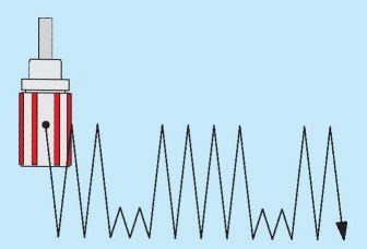

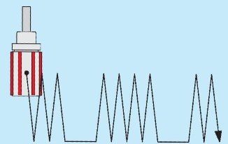

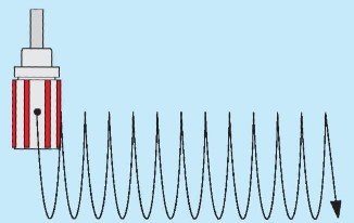

    1. Исполнение нацеленных кратких подач на нижнем конце цилиндра. Время обработки на нижнем конце цилиндра удлиняется из-за кратких подач (изобр. 2).
    2. Задержка хонинговального инструмента на нижнем конце цилиндра при сохранении вращательной скорости (изобр. 3).
    3. Увеличение времени задержки на нижнем конце цилиндра. Это означает, что скорость подачи в зоне нижней мёртвой точки уменьшается, что выражается в более долгом пребывании хонинговальных брусков в нижней части цилиндра и в большем снятии материала. Угол хонингования становится из-за уменьшения скорости подачи на нижнем конце цилиндра несколько более плоским (изобр. 4).
    4. Увеличение ширины хонинговальных брусков у нижней мёртвой точки. Тем самым становится возможным, благодаря нацеленному износу хонинговальных брусков, также повлиять на производительность снятия. Ширина хонинговального бруска с удваивается в нижней зоне на длине примерно 20 мм. При хонинговании хонинговальный брусокстановится из-за расширения его на нижнем конце меньше и, тем самым, не параллельно, а несколько конически изношенным. Тем самым повышается давление нажатия хонинговальных брусков в зоне расширения, что ведёт к увеличению производительности снятия в данной зоне.
    Изображение 2
    Изображение 3
    Изображение 4

    дима правильно? я понял о чем мне ребята говорили. что без жесткой фиксации могут образоваться ступеньки либо бочкой. в общем словами ничего не буду отписывать приеду с тулы запишу видео с размерами. а там сами посмотрите и скажете)
    просто еще раз повторюсь после прохода этими брусами и после сообщения от игоря и еще товарища( забыл ник) я вызвонил токаря дедка и понесся в гараж. результаты обмера писал выше.

    вопрос тут не в цене. запчасти покупаю я нормальные. а не китай. китай уже стоял блин... вопрос в том кому отдавать на ремонт) у нас с этим туго. очень туго... сам подумай если адекватно размеры только 1 из 4 снял то про что другое говорить... наточат так что убить захочешь...
    вот именно от этого и все опасения. не за кривость хона мной нанесенного... я говорил уже что порогов не будет. эту чудо приблуду я выставлял на 81.51 (81,50) и равномерно катал на низких оборотах по цилиндру... опасения вызывает у меня 3 котел где был задир и снял на сотку больше. и гбц. гарантия гарантией то раз в год и палка стреляет
    мне в самаре уже турбину отремонтировали... у крейзичеба покупаю трубку отвода масла и буду брать новый картридж... актуатор гавкнули мне или как эту приблуду регулировки давления зовут

    Плосковершинный хон на фото выглядит так
