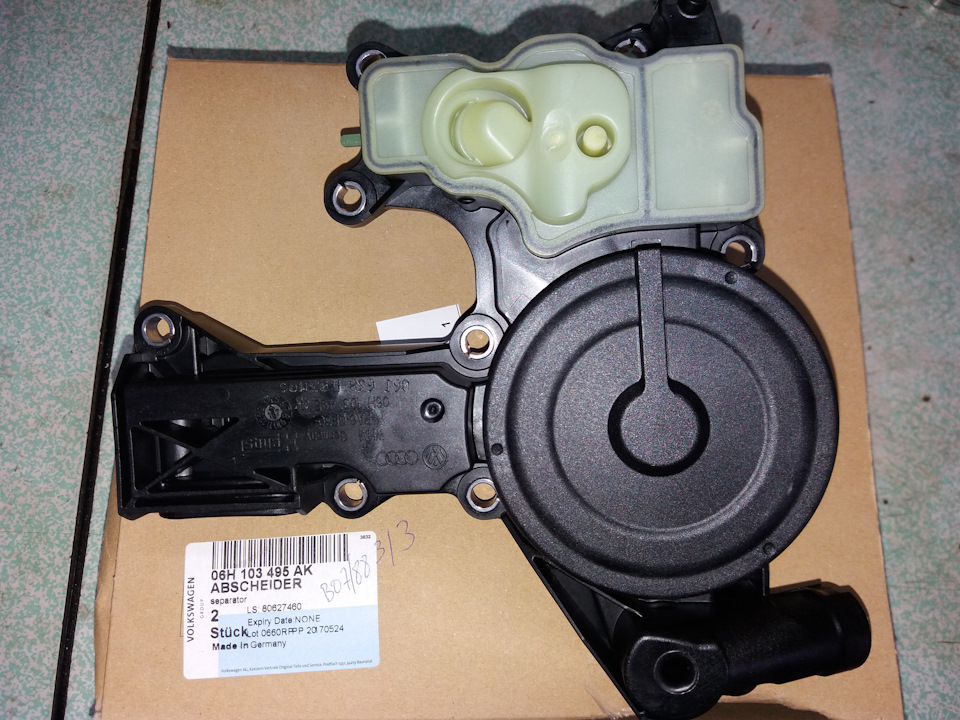

Итак был заказан маслоотделитель 06H 103 495 AK и в течении 2 дней был получен, как раз к тому времени когда было нужно менять масло.
Маслоотделитель Audi

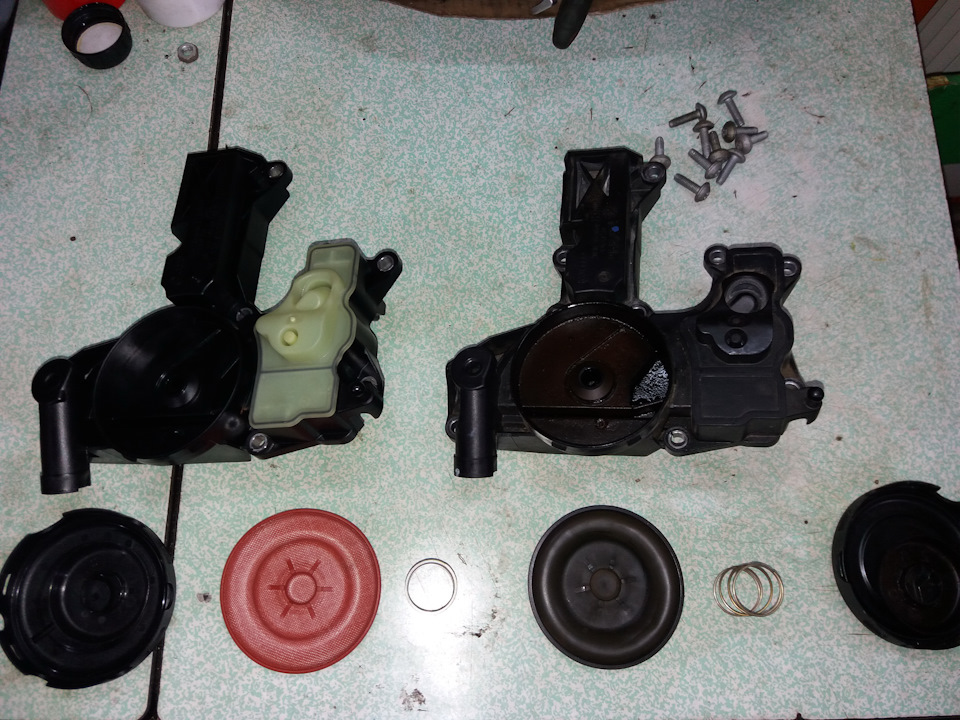

Решил разобрать оба маслоотделителя (если быть точнее, снять крышку мембраны) и сравнить их. Внешние отличия только в белом пластике на самом маслоотделителе.
Слева новый, справа старый

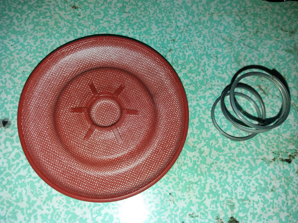

Как и ожидалось, мембрана Audi дополнительно армирована:

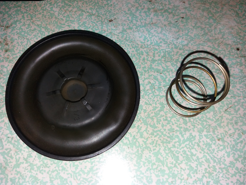

Мембрана и пружинка с моего маслоотделителя. К моему удивлению мембрана была целая, хотя и достаточно "нежная".

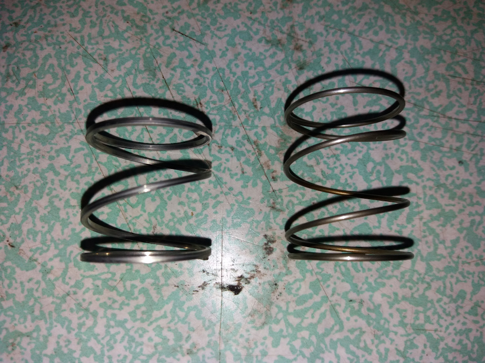

И главное отличие, которое напрямую влияет на разряжение в картере двигателя это пружинки:
Слева пружинка от Audi (100 мБар), справа VW (25 мБар)
