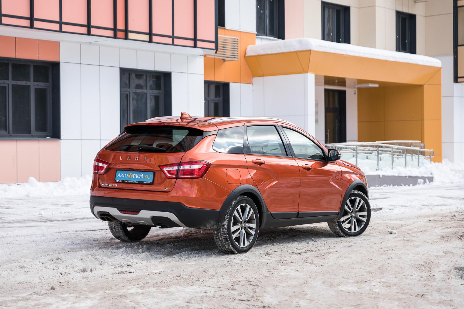

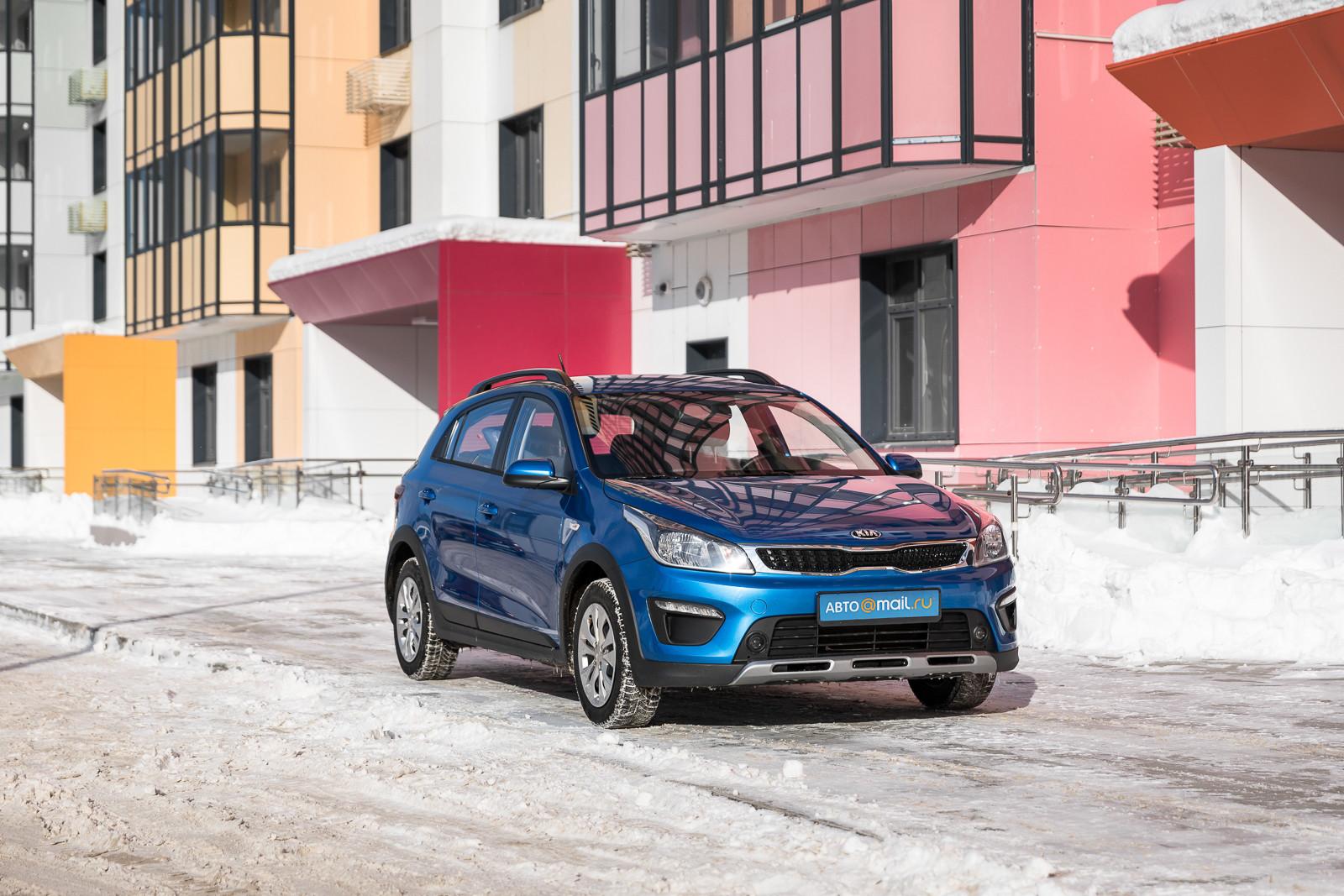

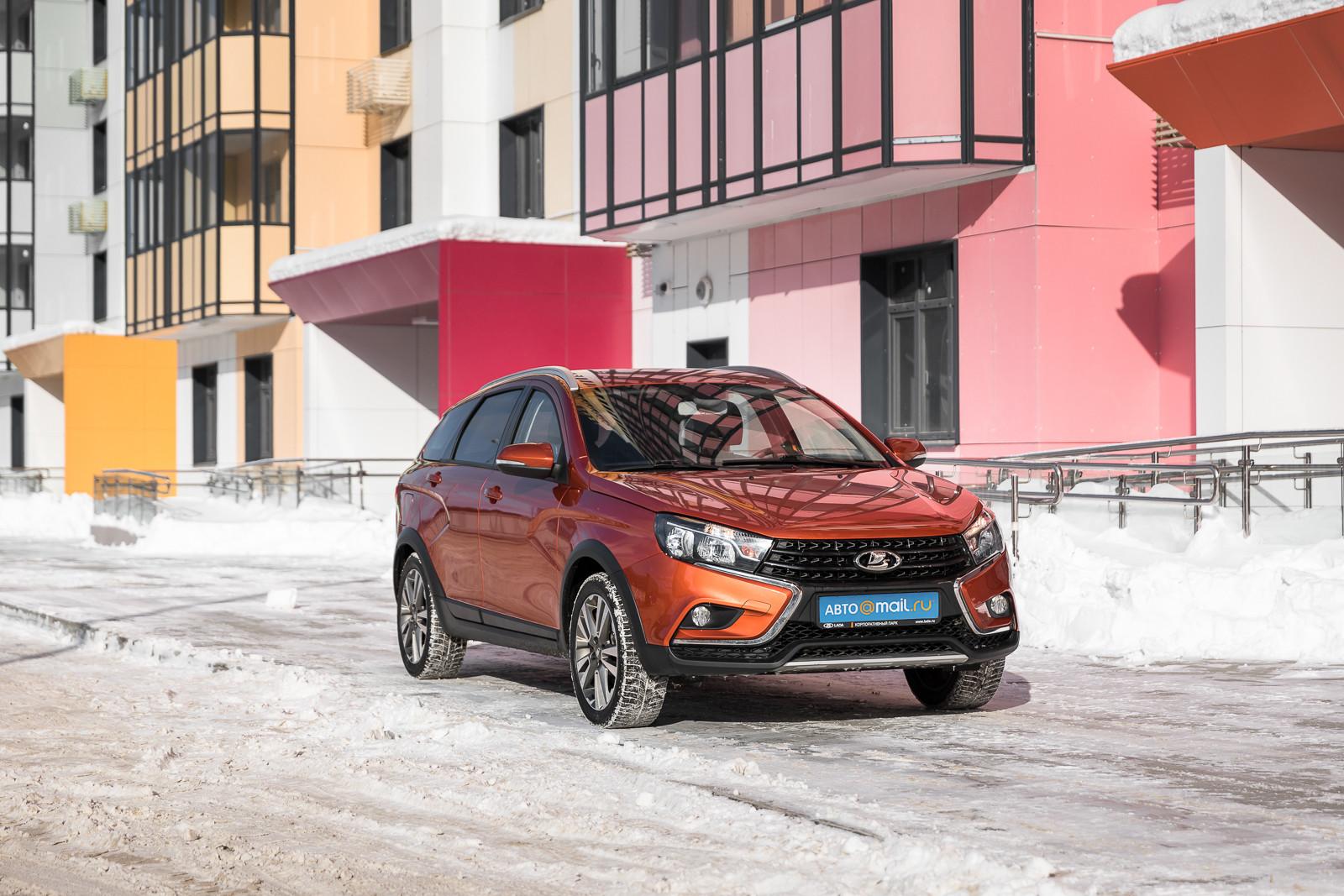

«Веста» собирает больше внимания: подходят случайные люди, интересуются и даже, узнав цену, понимающе кивают. Да, 850 тысяч за «Ладу» в комплектации Luxe Prestige — непривычно много. Так ведь и SW Cross получился на удивление стильным: не «сарай» — спортвагон, особенно в огненном металлике «Марс» (опция за 12 000 рублей). Интересная деталь: вопросы задавали отнюдь не владельцы потертых «Жигулей», а водители приличных иномарок, которым до «Лады», по идее, дела быть не должно. Rio X-Line в исполнении Luxe тоже принарядился на джиперский фасон в некрашеный пластик и приладил на выпускную трубу дерзкую двуствольную насадку. Тщетно, увы, — на синий хэтчбек оборачиваются реже.

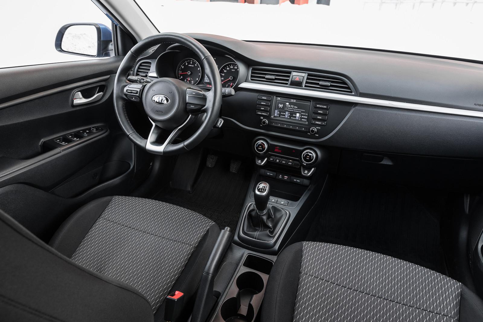

И внутри «Веста» оформлена ярче. Вроде бы ничего инопланетного: оранжевые акценты да фактурный пластик, а выглядит «вырви глаз» сильно живее, чем черно-серое уныние Kia. Но тем, кого недостаток цвета не вгоняет в тоску, Rio X-Line подойдет больше. Лаконичные приборы читаются лучше игривых циферблатов «Весты». Мультимедийка с маленьким монохромным экраном и без навигации, зато работает проворнее и дружит с «Айфоном» через слот USB. Центральная консоль услужливо развернута к водителю, фурнитура подогнана тщательнее и даже кнопки нажимаются с более благородным усилием. Поэтому «на ощупь» интерьер Kia приятнее. Lada огрызается слабо: у «Весты» удобнее блок стеклоподъемников на водительской двери (Rio X-Line заставляет скрючивать руку) и грамотнее сделан руль: рельефный пластик приятнее скользкой корейской кожи.

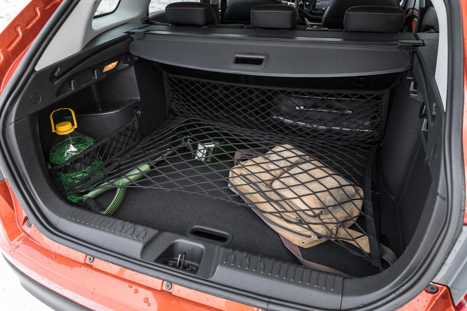

А после сравнения багажников поединок хотелось прекратить за явным преимуществом «Весты». Российский универсал и в формальных цифрах вмещает больше (480 литров против 390), и организован внутри грамотнее. Такелажных сеток и крючков в «Ладе» столько, что хватит на рыболовный траулер. Органайзер под полом, емкости и ниши, почти ровный пол при складывании задних сидений — давно российский автомобиль так не заботился о владельце. В Kia грузовой отсек — это именно отсек. Пустой контейнер, где из полезных вещей найдешь разве что ремешки для фиксации пятилитровой бутыли с незамерзайкой.

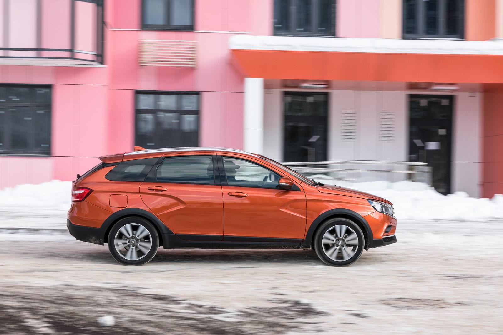

Обе машины идут по дороге плотно, но Kia иногда еще и жестко — не спасают даже мясистые нешиповки Continental ContiVikingContact 6 185/65 R15. Lada на 17-х дисках с резиной Michelin X-Ice 205/50 умудряется мягче глотать бугры и снежно-ледяные наросты, нисколько не уступая при этом в управляемости и лучше оберегая пассажиров от гула покрышек. Лишь в колее и на кочковатой скоростной дороге «Весте» неуютно — универсал теряет стабильность, начинает ехать слишком нервно, требуя точной, сконцентрированной рулежки. Это быстро утомляет, равно как и старческий скрип подвесок в холода на машине с пробегом всего 10 тысяч километров... Нет, Lada, ты пока еще «Лада».
