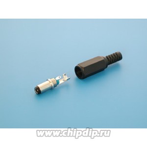

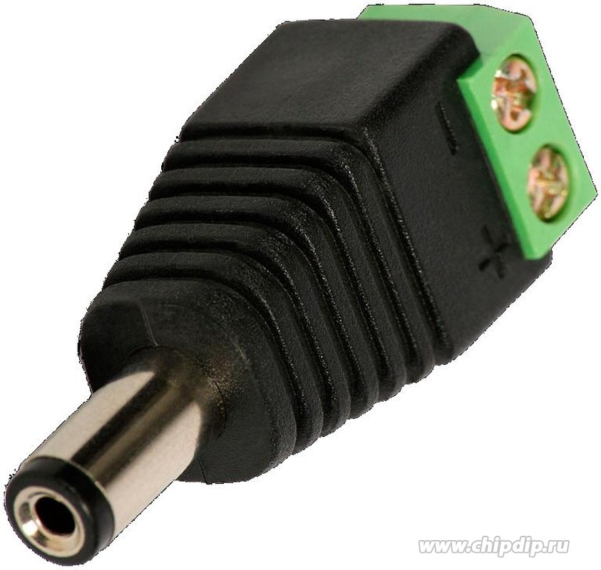

  9. #49
    У него плюс на внешней части и ноль посередине.
    обычно бывает наоборот.
    ъем этот выпаять нахрен, и на освободившиеся пины подключить БП 9V, так?
    А зачем?
    можешь такой штекер взять:
    а можешь такой:
    Ну, земля ясно, а питаться он с чего там начнет, да и управлялка у него кто? Я еще покумекаю...
    питается от 5 вольт. земля - земля. а управляющий сигнал - модулирует импульсы. вот и логика.
