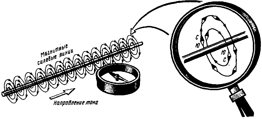

    Ну, тогда продолжим...
    Что сделает магнитная индукция в проводах датчика, размещенных вплотную вдоль такого "трансформатора": 220V, 50Гц, 11А ?
    Всё сжечь нахрен может с обеих сторон
    кратко "писец" учитывая, что питание датчика 5V и максимум его импульсов данных до 5V.
    но это "ликбез" для пионеров, а не для нас
    да возможно и такой исход, но некоторые современые(качественые) входа защинены диодами(стабилитронами) и https://ru.wikipedia.org/wiki/%D0%A1...B5%D0%BB%D1%8C
    только время востановления(этих схем защиты) иногда час
    хотя "наш" на работе программист спалил ардуино, когда сквозь себя+лампочку подал на него фазу(на USB, а вот компьютерный USB выжил) "Брейн ринг" программировал

    Наведёт токи той же частоты, но меньшей амплитуды.
    Спасает только то, что к ТЭН-у идут два параллельных провода, с одинаковыми токами противоположных направлений.
    Из-за их взаимного влияния магнитное поле снижается и "пипца" не происходит. Остаются только помехи, вызванными некоторыми фазовыми сдвигами (задержками) противоположных по направлению мощных переменных токов.
    если они витые были бы, то вообще идеально бы было(влияние было бы минимальным), но наверно они простые
    Чубук, урок физики и практики
    эх "пулемет бы нам"(с) т.е осцилограф святому отцу, и посмотреть
