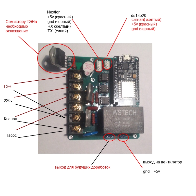

    4000W
    Вот у меня радиатор на семисторе даже больше чем на этой картинке! Может попробовать понизить мощность ТЭНа? Сейчас на 100% и он достаточно быстро греет воду. Ну, 25 литров - вход 29 градусов, до 50ти нагревает минуты за три.
    А как датчик температуры связан с нагревателем.
    Физически никак! Просто семистор находится очень недалеко от того места на плате, куда приходят провода датчика. Я поэтому и грешу, что нагреваясь он что то ломает в мозгах на плате и пока не остынет - она работает неадекватно.

    такой вроде :
    Не-не! "Такой вроде" отвечает вообще за другое оборудование и к нему вопросов никаких.
    Вот как там:

    Вот тут можно посмотреть-старая схема.
    там то датчик цифровой и его "глушит" наводки 50герцов от ТЭНА, это как вариант
    экранируй провода

    Гм...а то, что провод от датчика и провод от ТЭНа идут рядом (связаны хомутами для удобства) может быть причиной? То есть как питание пошло по проводу ТЭНа (2,5 сечение) так датчие и сказал - привэээд! Разнести их отдельно попробовать?
    А экранировать уже готовый кабель можно не заменяя его? Завернуть там в какой-нибудь фольгированный скотч?
    Тут еще вопрос - поему датчик сразу не оживает, когда ТЭН выключается?? А только через продолжительное время? Перезагрузка автоматики не помогает.

    Я посмотрел твои картинки, так там датчик не простой (не просто термррезистор).
    Он по RS-232 что ли сигналы передаёт (Rx и Tx)?
    Если так, то наводки от 50 Гц могут быть.
    Для начала отдели, конечно провода, Если в этом будет дело, то только тогда экранированием заниматься стоит.
    Но, возможно, дело в чем-то другом.
    Интересный факт. Надо иметь в виду...
    Я неверно подумал, ds18b20 - это и есть датчик температуры
    Датчик температуры Arduino DS18B20
    DS18B20 – это цифровой температурный датчик, обладающий множеством полезных функций. По сути, DS18B20 – это целый микроконтроллер, который может хранить значение измерений, сигнализировать о выходе температуры за установленные границы (сами границы мы можем устанавливать и менять), менять точность измерений, способ взаимодействия с контроллером и многое другое."
  16. #476
    Нет, это подключение экрана Nextion.
    Я неверно подумал, ds18b20 - это и есть датчик температуры?
    Ага. Но это ты фото новой платы смотришь, старая там рядом на картинке-вот у меня такая. Принципиальных отличий почти нет, но расположение "девайсов" разное. на старой разъем под датчик в близи семистора ТЭНа.

    Padre, попробуй сначала отключить ТЭН совсем и проверить реакцию устройства на изменение температуры (искусственно подогрей датчик теплой водой).
    Если всё будет нормально, то подключи ТЭН на минимальную мощность.
    При этом повода датчика удали от проводов с 220 (вход и ТЭН) подальше.
    Хорошо бы замерять напряжение питания (+5В) на датчик температуры в разных режимах. Тестером.
    При увеличении нагрузки оно может пропадать или сильно падать (как вариант причины отказа).
    Если датчик температуры будет работать нормально, то можно пробовать повышать мощность нагревателя (тока). И повторять замеры.
    Что ещё может происходить при подключении мощной нагрузки?
    Нарушение контакта при нагреве платы? Проверь визуально и прозвони подозрительные места.
    Выход из режима главного микропроцессорного модуля Адурины? Наводки, нарушение питания?
    Кстати, а откуда питается вся эта Адурина? От отдельного источника или от тех же 220В (от встроенной схемы преобразования -
    большой черной прямоугольной коробочки на фото)?
    Надо проверить, что он даёт на выходе под нагрузкой. Кроме того надо к нему правильно подключать фазу/ноль.
    Может быть у тебя на даче плохое электричество и при включении ТЭНа сеть 220V проседает? А значит и питание Адурины может глючить с непредсказуемыми последствиями.
    Что ещё?
    Если подключение "мощного утюга" непосредственно через рэле на плате будет приводить к её отключению, то придётся силовую часть отделять.
    Но надо сначала понять причины отказа.
    Нужны эксперименты. Их результаты.

    Я же писал! При выключенном ТЭНе датчик адекватно реагирует на изменение температуры. Не то, что горячую воду, он тепло рук сразу улавливает и эта информация корректно отображается на экране автоматики. А вот когда ТЭН хоть раз включали-привет! Пока что то там не остынет - температуры нет.

    Padre, по стандартам нельзя даже не экранированую витую пару (компьютерная сеть) класть рядом с силовыми проводами(хоть практически все работает, но ...........), только экранированые могут положены вместе.
    учите "матчасть" и тогда не будет :
    Да пипец. Эти эксперименты так уже замучили...
    да он самый, и смотрите тему я же ссылку дал, там у людей подобные проблемы....
    что ж "поживем, увидим"(с)
    http://arduino.ru/forum/apparatnye-v...-dlina-provoda
    попробуй советы, раз экранировать не хочется, пропустить пункт про экран
    гарантированного решения думаю для вашей проблемы нет, но есть рекомендации, может помогут:
    - прежде всего убедитесь, что при подключении короткими проводами проблема не возникает
    - используйте экранированый провод где желательно, чтобы все три жилы были в экране (т.е. экран подключить к земле, но ток по нему не пускать - питание на датчик подавать по другому проводу внутри экрана
    - попробуйте снизить споростивление до 1-3ком, надеюсь резистор стоит на той стороне провода которая ближе к ардуине, а не к датчику
    - попробуйте поставить электролит на 1-10мкф в паралель с керамическим конденсатором на 100нф около самого датчика
