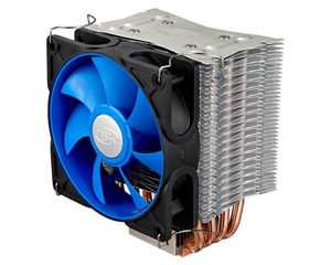

    Промыл я оборудование, СИП головка, конечно офигенная вещь! Так облегчает процесс! Запустил моющий раствор по кругу -оно маслает минут 40!
    Ну и, как всегда, проблемы....
    1. Датчик температур. Весь мозг мне вынес. Трогаешь гильзу руками -температура на экране начинает подниматься, то есть, работает штатно. Включаешь ТЭН в ручном режиме. Вода греется, датчику похер. Застывает на температуре налитой изначально воды и все. В котле уже 50 градусов, а он тупо показывает 20. Начал проверять провода (хотя дело 100% не в них) датчика, случайно дотронулся до радиатора семистора ТЭНа - а он горяченный! Вот и думаю, что возможно, от нагрева плата начинает козлить. Ибо на холодную все работает одекватно. Радиатор маленький. Думаю присобачить на семистр куллер процессорный. Там металла дохрена+обдув вентилятором. И на плате есть разъем для подключения, 5V. Правда, двухпиновый. А большинство кулеров и вентиляторов-трех пиновые. Я вот думаю, если проводок земли (третий пин) просто на общую шину земли кинуть-все же заработает?
    на ноутбуках есть и 4, и 5 пиновыет, но
    хватает красный(+) и черный(-), а третий(желтый) это обороты можешь заизолировать
    12v есть конечно и 5 но дуют они так себе потому как просто меньше
    поэтому повторюсь люблю питание устройств 12 V захотел кулер, на почти любой

  14. #454
    только мне кажется должно хватить пасивного(железяки) охлаждения
    Должно. Но если уж все равно деньги тратить, то лучше перестраховаться. Тем более помещение "производственное", чуть больше шума, чуть меньше - роли уже не играет. Просто эта автоматика без актуальных данных с термодатчика - набор бестолкового железа.
