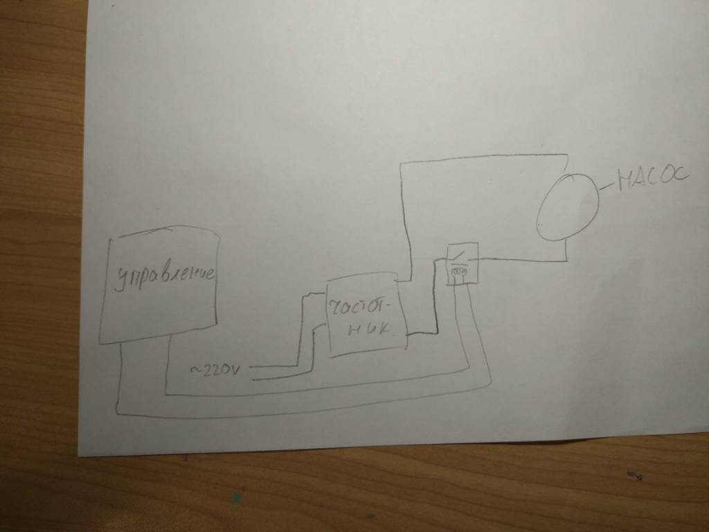

    Эге гей! Новая задача, решение которой не могу понять!
    Есть насос, но его скорость перекачки, возможно (еще не тестировал), излишне большая для процесса затирания. Для ее регулирования был приобретен частотный преобразователь для однофазного двигателя (насос однофазный). Вроде все элементарно - "розетка - частотник - насос". И крути себе крутилку, регулируй скорость вращения двигателя без потерь мощности, и проблемы нет. Однако...Работу насоса, его включение и отключение регулирует автоматика. И я не понимаю, как в цепь: "автоматика - насос" включить частотник.
    Автоматика управляет насосом подачей фазы. Нужно, чтобы насос заработал - идет включение фазы на насос, нужно отключить - автоматика питание насоса отключает. Частотник включается на своей панели управления. То есть как только автоматика отключит питание частотника, он сам уже не включится - нужно нажимать на его блоке кнопку.
    Вот он:
    https://ru.aliexpress.com/item/0-45-...9b4d33edCNKWN9
    Там есть какое то управление, но оно через COM и х.з. что с этим делать.
    Есть еще вот такой девайс, купленный на всякий случай, простой, как личинка мухи, но я не уверен, что он будет нормально работать с насосом.
    https://ru.aliexpress.com/item/4000W...7a6a33edzYqzhi
    Остается надеяться, что насос не излишне сильно будет прокачивать сослод, он в заторном баке достаточно плотный...
  17. #277
    кнопку рабери и контакты выведи на реле
  18. #278
    Я тупой! Мне бы подробнее! На пальцах...
  19. #279
    точняк - через реле.
    к питанию насоса подключаешь реле, которое зымыкает кнопку частостика
  20. #280
    12.04.2009
    Москва, Люблино
    11,247
    Получено: 2,216
    Отправлено: 594
    А не лучше этим реле коммутировать подачу напряжения на насос, а частотник подключить чтоб работал постоянно? И разбирать не придётся
