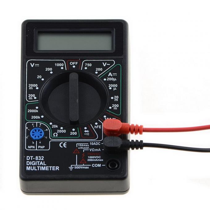

    wadim_m, как точнее это сделать. Боюсь чтоб мультиметр не сгорел...
  6. #26
    ставь его на переменку и 750В.
    тога точно не сгорит.
  7. #27
    Там максимум 600в на переменке.
  8. #28
    23,734
    Отправлено: 445
    Достаточно.
    а второй конец щупа на болтик
    Если УЗО стоит, вырубит. Надо на нейтраль (N).
    Москит, мультиметр на переменный ток, один щуп на предохранитель на входе, второй на нейтральную шину и так по очереди все три, должно 230 В показать на каждом.

    Kidont, у меня на мультиметре мах 600в на проверку

  14. #34
    О блин. Я просто по памяти сказал. Типа как тут.

    Потому и 750 на приборе ставь!
    на некоторых вообще 500 но все-равно бы хватило, чтобы померить
    Вот как тут, точно можешь спалить прибор.
    Клемма "СОМ" это общий провод для измерения на всех пределах. В него черный щуп. Красный втыкаешь туда, где написано то, что ты хочешь измерять.
