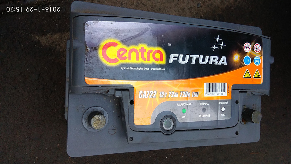

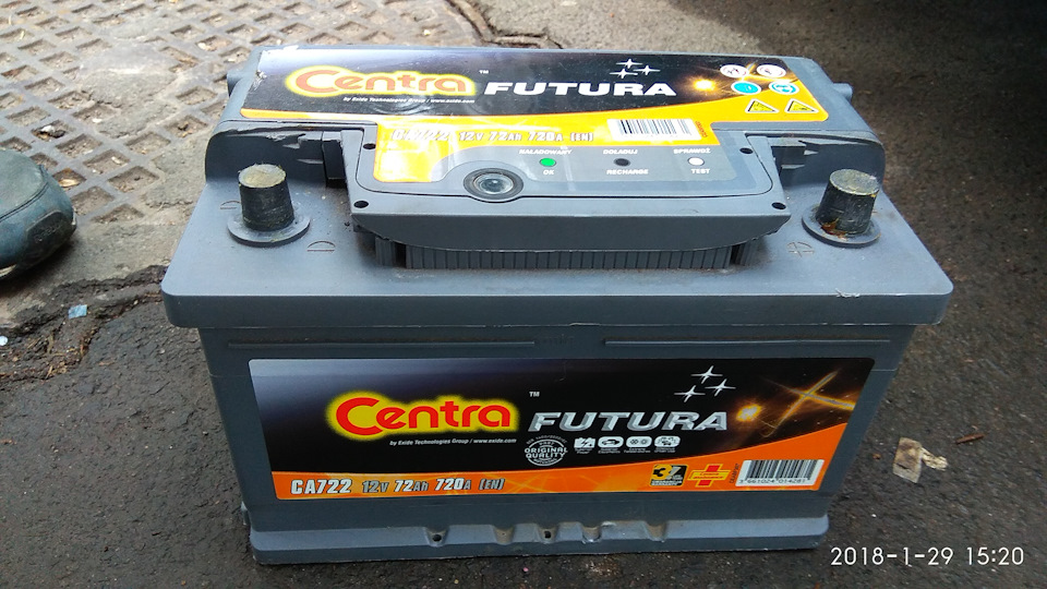

Это вторая замена на этом авто, до этого стояла штатная акб родная, по моему Varta, поменял я его как только взял авто, так как он не внушал доверия и при замере его действующих характеристик, которые очень далеко от нормы, созрела мысль его поменять, поставил Centraток 72 ач
АКБ Centra
Прослужил верой и правдой с 2012 года и умер в конце января 2018, за срок его эксплуатации был глубокий разряд по моей вине, а так отходил отлично. Вторую замену как не откладывал её, то всё равно пришёл к ней.

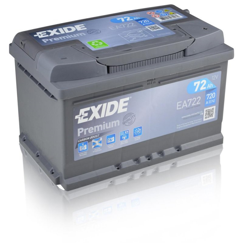

Больше таких шуток я не хотел, позвонил ребятам привезли новый свежий акб этого года 2018. АКБ взял из той же линейки и производителя, но с другим названиям Exide Premium ток 72 ач.
новый АКБ

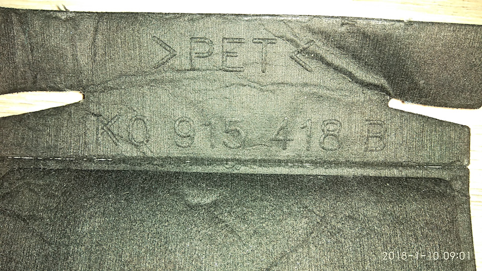

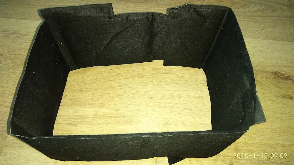

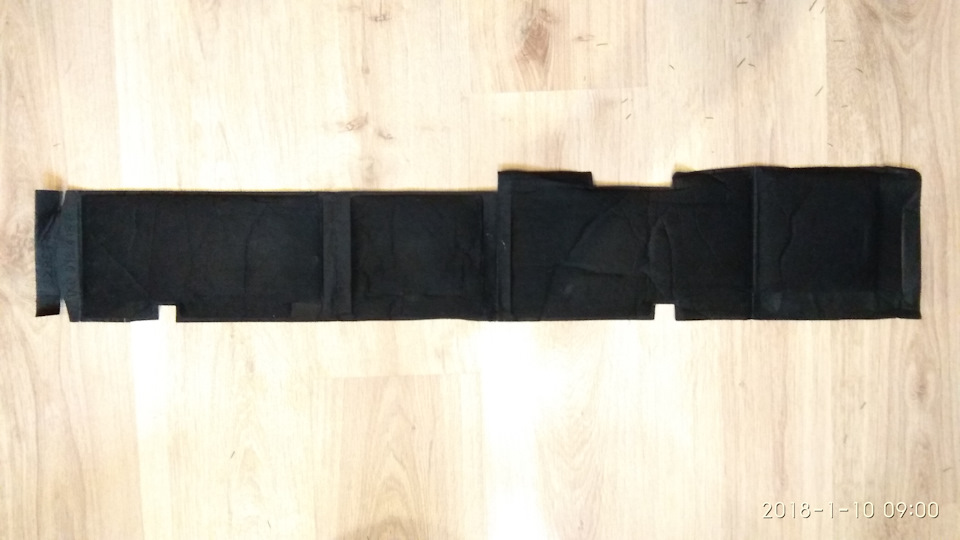

При постановке сначала плюс, а потом минус! За одно простернул сам мягкий кожух,
кожух
в разложенном виде
Его партномер 1K0 915 418 B.
партномер кожуха

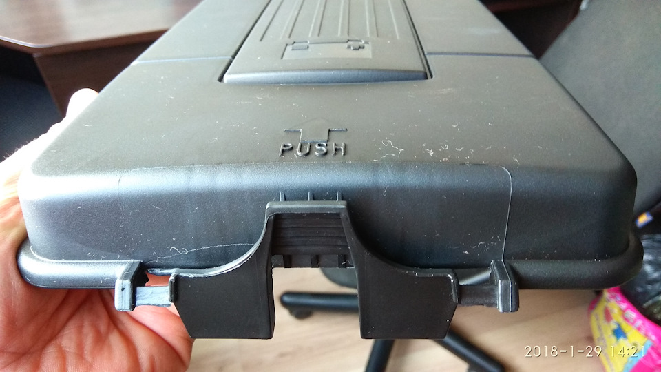

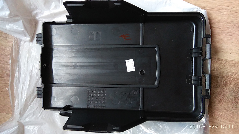

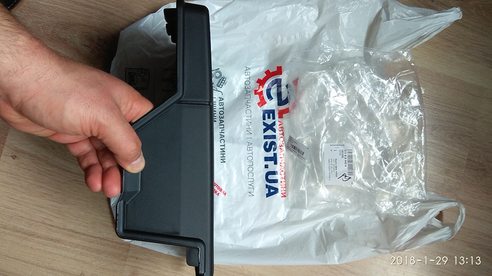

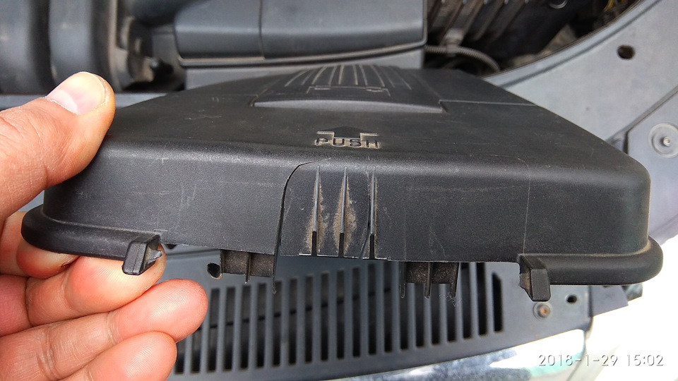

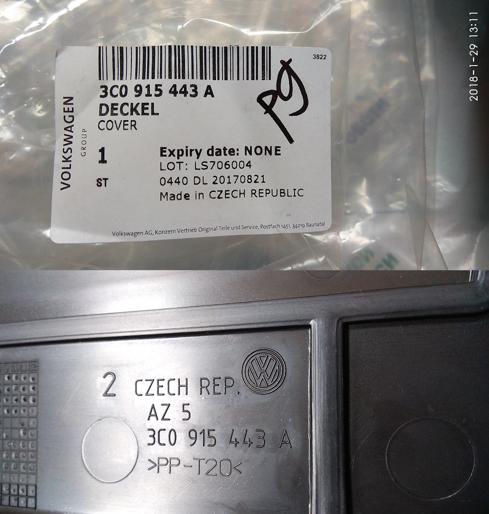

На радостях что всё отлично, заменил защинтую крышку от бокса акб, так как она была треснутой и сломаны защёлки от первого владельца.
старая крышка

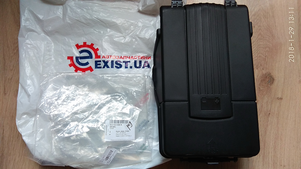

Как всегда Exist рулит, брал там, партномер моей старой крышки 1K0 915 443 C и партномер новой 3C0 915 443 A,
партномер новой крышки

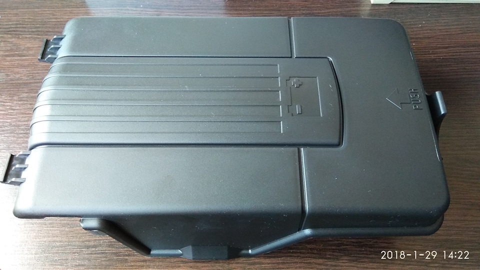

крышка
крышка
целенькие защёлки
крышка
крышка

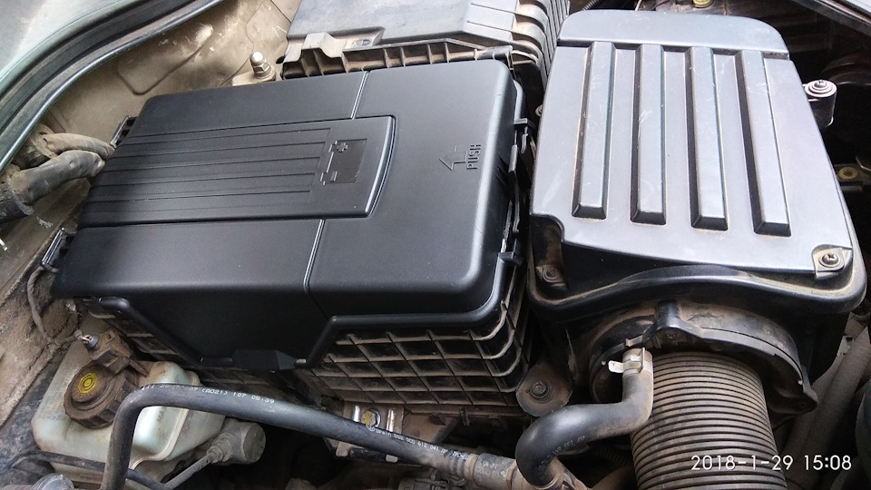

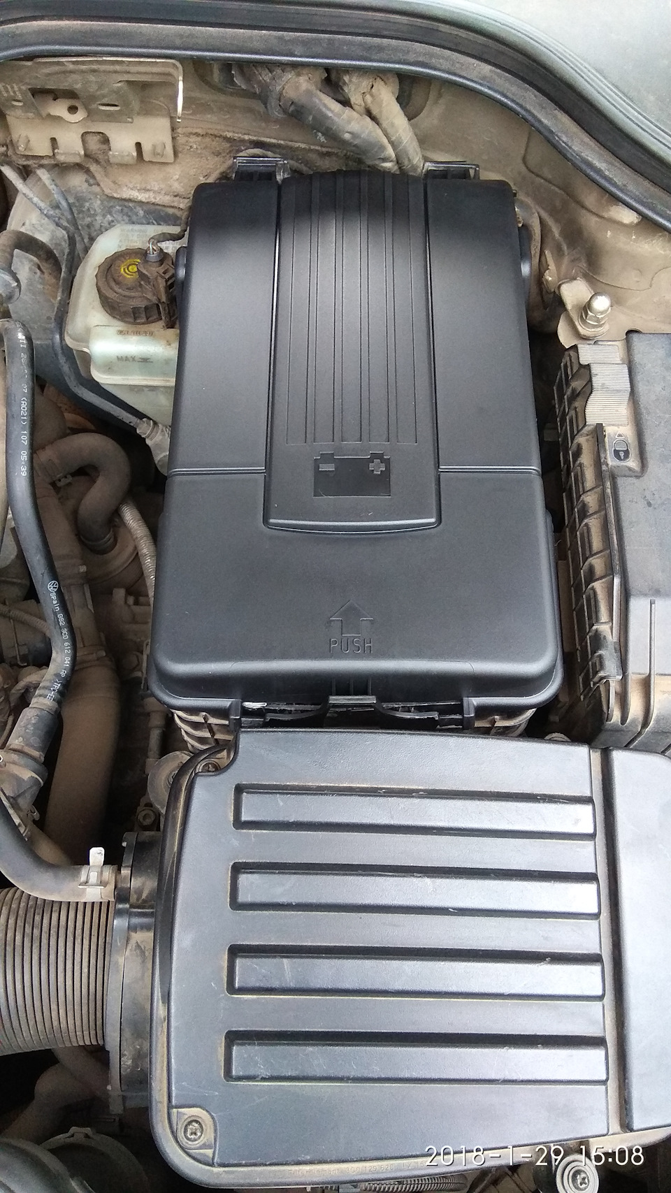

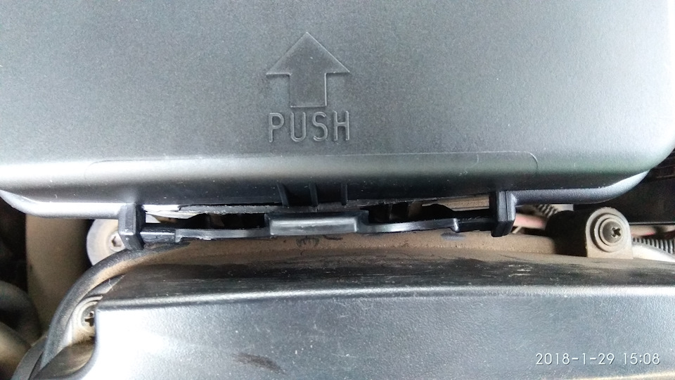

новая крышка на своём месте
вид сбоку
порядок!

старый АКБ, в утиль, за деньги!
