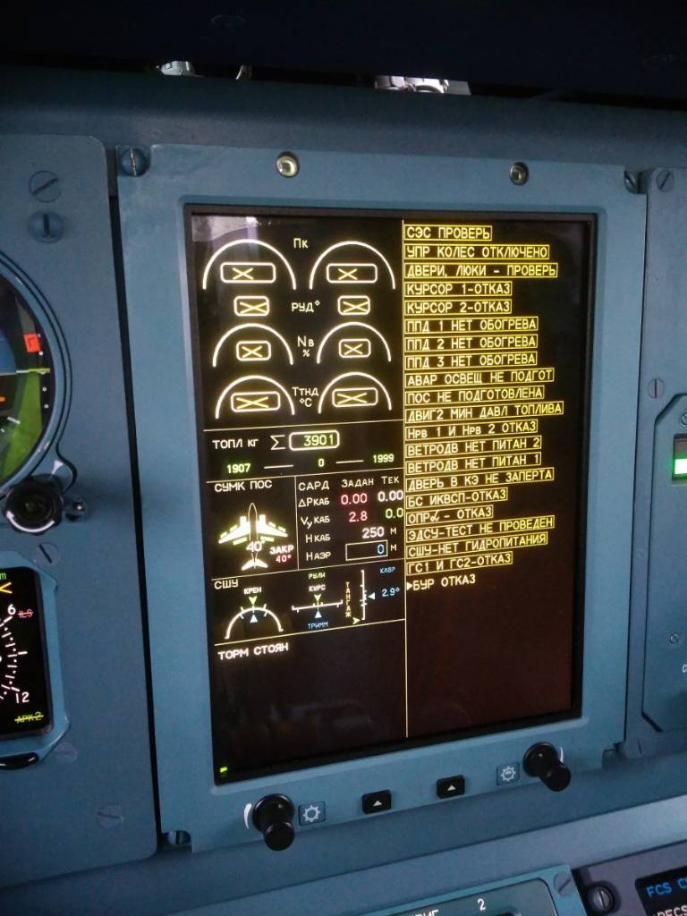

    Блеать, а на контрольную лампочку "снежинка" посмотреть, что на улице ниже нуля, а обогрев "ВЫКЛЮЧЕН"?
    русским же написано:
    "ППД 1 НЕТ ОБОГРЕВА"
    "ППД 2 НЕТ ОБОГРЕВА"
    "ППД 3 НЕТ ОБОГРЕВА"
    Оно чо, еще мигать должно?

    Если опустить вопрос почему поняв проблемы с индикацией скорости и имея ТРИ ЖЕЛТЫХ МЕСЕДЖА по обогреву так его и не включили, то выходит что отключив АП и перейдя на руки они смогли лететь ровно, правда оставив видимо режим двигателям разогнали скорость в горизонте сильно за 300 узлов. Чувствительность управления на такой скорости существенно выросла , но самолёт электрический и по показаниям падения индикации скорости компьютер им резко ещё повышает коэффициент управления до максимального.
    И тут уже малейшее шевеление штурвалом резко забрасывает им тангаж на пикирование с отрицательной перегрузкой и разгоном скорости под 500 узлов.
    Они и подох.....ли от динамики изменения тангажа и вестибулярных ощущений , а высоты и времени в итоге не хватило вытащить назад .
    Дело даже не в этом. Пилоты просто забили на чек-лист при взлете, там пункт включения обогрева ППД стоит толи третьим, толи четвертым. А зачем выполнять инструкции, профессиАНАЛы же...

    думаю они врубили все же обогрев, но он ведь имеет инертность, не моментом оттаивает
    за бортом минус конкретный на высоте
    хотя не, просто невнимательно прочитал у МАКа:
    "что в ходе всего полета, закончившегося авиационным происшествием, обогрев всех трех приемников полного давления (ППД) находился в выключенном состоянии."
