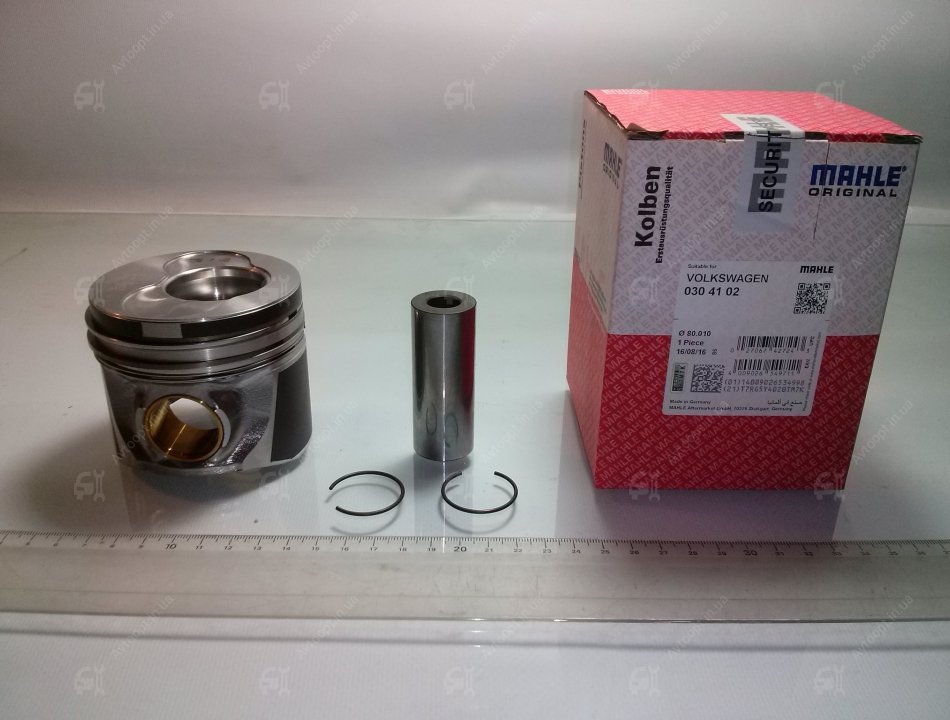

Размер: 46.4 Кб все ржу ни магу.... mahle на автоваз.... прям возникает вопрос: если это отличный производитель какого хера автоваз так сыпется.....
    где то кроется афигенное наипалово)))) пхахах.....
