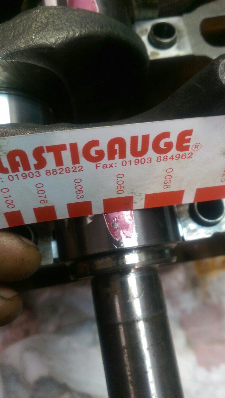

				пластигейт купить, нарезать... уложить , затянуть подшипники, не поворачивать колено, открутить и сравнить по шаблону из комплекта пятно со шкалой... получишь достаточное представление о зазоре в подшипнике... процедура из мурзилки...
на живых вкладышах получал от 0,04 до 0,06...

				пластигейт PL-A брать так понимаю.... открутить прикрутить и посмотреть)пластигейт купить, нарезать... уложить , затянуть подшипники, не поворачивать колено, открутить и сравнить по шаблону из комплекта пятно со шкалой... получишь достаточное представление о зазоре в подшипнике... процедура из мурзилки...
| Получено: 2,148 Отправлено: 89 |
				Ага ... Вот у Игоря штырил, фото из группы в вк...
Там Рено но марка пофиг результат у всех один на пять соток хорошо...

				Там одного пакета хватит минимум на пять моторов

				Для уменьшения погрешности измерения незабыть все обезжирить перед этим и соблюдать чистоту. Замеры проводить чтобы блок стоял, не висел, и при температуре в районе 20 градусов желательно.

доставка курьером, так как товар нежный другие повредить могут, тогда деньги на ветер. Мне хватило на 4 мотора и еще осталось.
другого способа точно замерить зазор нет. все замеры микрометром и нутромером будут иметь погрешность до 3-4 соток, что уже не айс.
