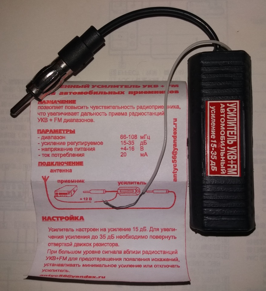

    21.01.2018
    Так это же вроде просто усилитель. А, насколько я понял, антенна штатная активная и надо просто подать питание, иначе щтатный усилитель глушит сигнал как раз
    23.09.2006
    4,361
    Получено: 200
    Отправлено: 148
    Всё верно, но обычно плата у подножия антенны сгнивает, да и магнитолы народ ставит новые
    а у основания с алиэкспресс плата есть или там пустышка?
