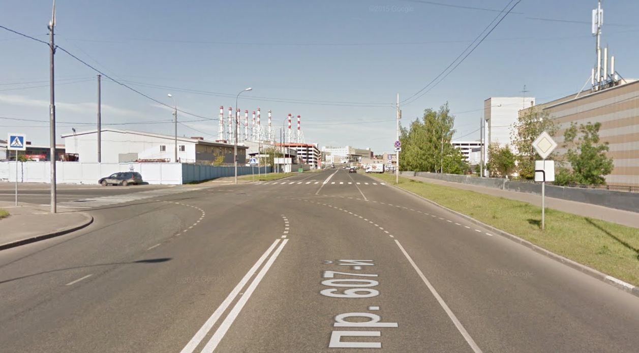

    здесь нет поворота налево, пример такого перекрёстка ТТК - Нижняя Масловка

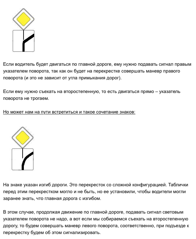

    Ужас!!! Сегодня в Главной дороге почти подобная ситуация. Короче, черный должен перестроиться налево перед поворотом, и уступить оранжевой!!!

    Оранжевый уступает, съезжает с главной дороги на второстепенную, должен уйти с крайней правой полосы, если иное не предусмотренно знаками движения по поплосам.
    Направление движения меняет черный, он и долже перестроиться, перед выполнением маневра, направление главной дороги здесь только для путаницы экзаменующихся.
    На нижней масловке все прекрасно объяснено *движением по полосам* Так что там, если и поедут вот так, то точно будет виноват тот, кто не видит что ему знаки говорят

    Они там есть, можно панораму на Я картах посмотреть.

    ну так всё правильно, уже всё разжевали и с письменными запросами и сам инспектор сказал в верхнем видео.
    при чём тут "изгиб" или "поворот" дороги?
    чёрный совершает манёвр, это слово уже тоже разжевали.
    оранжевый проедет первым!!!
    а вообще, там надо, однозначно, ставить знак направление движения по полосам 5.15.1
    и не будет ни каких вопросов.

    Если принять во внимание, что оранжевый проезжает первый.

    Как быть если на дороге добавлена такая разметка? Оранжевый попрежнему первый?
    на рисунке Stenа нет разметки на перекрёстке.
    а так то да,
    «Линию разметки 1.7 разрешается пересекать с любой стороны, кроме перекрестков, на которых не организовано круговое движение»
    тогда тоже хрень какая-то, а как проехать прямо, если есть разметка 1.7 на перекрёстве?
    её же пересекать на перекрёстке нельзя!
    бред какой-то!
    Luna, или дорога на фото не считается перекрёстком?

    ПДД пункт 13.10

    По моей логике и будучи на месте рыжего, я бы совершала такой менёвр с правого ряда.
    а на месте синего обязательно убедилась, что никто не едет прямо, а лучшеб перестроилась в левый, что и делаю всегда на фото выше.
