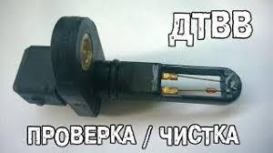

    shkep, вставку дмрв достаньте из воздуховода... к ней сбоку пришпандорен терморезистор... часто отгнивают его ножки на старых машинах... или пайка трескается к разъему... заменить его не сложно
    можно как вариант дернуть из датчика от турбо мотора он там такой
    это целесообразно при живом дмрв
