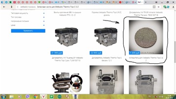

    Passat Аватар для WinterSunSet
    07.01.2012
    Калининград
    1,368
    Получено: 59
    Отправлено: 26
    Passat B6 1.9TD BLS 105 л.с., 5-МКПП, универсал, 2007

    Цитата Сообщение от WinterSunSet Посмотреть сообщение
    И зачем тебе весь геморой этот. Пять минут прогрева и поехал спокойно.
