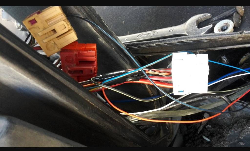

    Посмотрел ваши мнения о проверке пучков так и поступил.Вчера до 5 утра всё перетряхивал и смотрел.И случилось чудо победил я этого немецкого зверя.Нашел каратыша в кожухе ЭБУД а точнее где проводка из салона соединяется на фишках.
    Passat B5 1999г.в
    1.8 ARG- было АКПП стало МКПП
    WVWZZZ3BZYP047012
  11. #71
    Pointer Аватар для Alexander37
    13.01.2017
    Иваново
    89
    На желтом разьеме красно жёлтый провод замыкал на массу.Была подплавленой изоляция после КЗ.Все это дело устранил и сразу же насос отключился как положено.На заведенном моторе проверил обратку с рампы всё течет как положено
