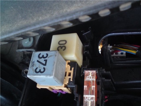

  5. #25
    30,223
    Получено: 6,744
    Отправлено: 4,720
    Цитата Сообщение от Alexander37 Посмотреть сообщение
    А какое это именно реле подскажите пожалуйста
    реле находится в коробе ЭБУД, номер 30 (выбито на нем). по схемам оно идёт как реле J271.
    по совокупности всех указанных симптомов - все пути ведут к нему

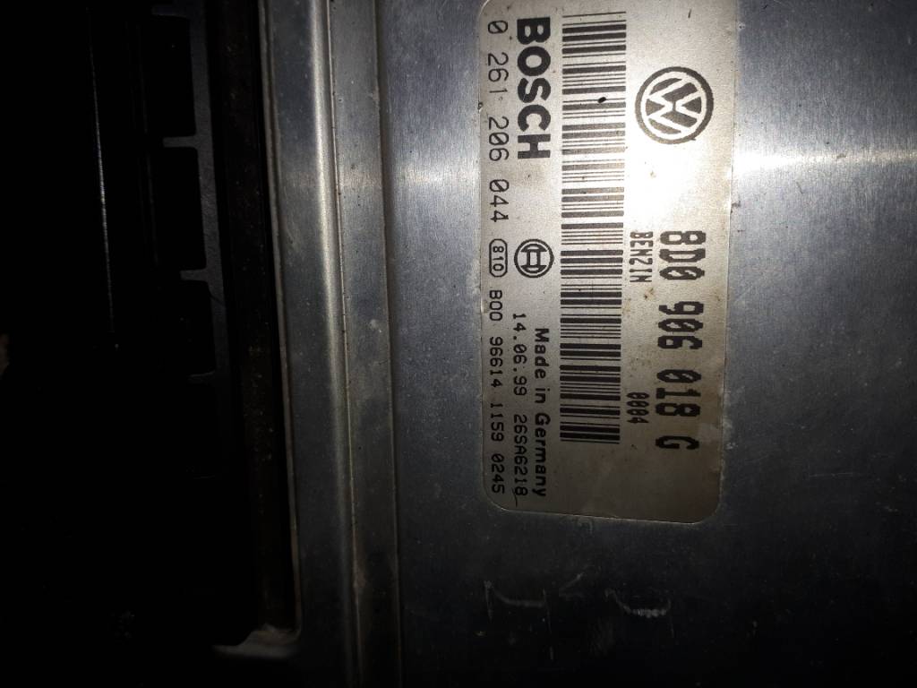

    Если поможет вот модель мозгов

    Обслуживание системы впрыска Motronic
    Испытательное реле питания постоянного тока Motronic-J271
    → Место установки реле тока питания: положение реле 3 в коробке электроники в пленумной камере.
