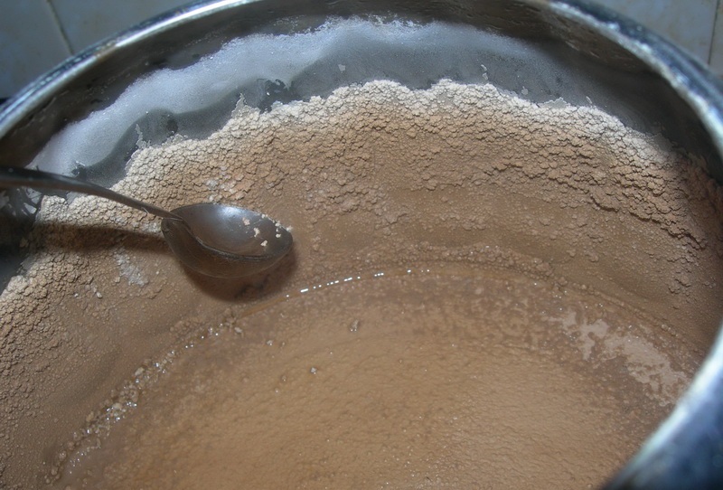

    акипь НЕ ОТСЛАИВАЕТ хлопьями как уксус, а именно растворяет.
    такую тоже растворяет?
    Как раз такая именно что лопается и отваливается кусками.
    примерно вот так

    такую тоже?
    в моем чайнике, на котором я эксперементировал, примерно такая и была на самом обогревательном элементе))) и ты попробуй тот самый кристалл фикс экспресс. он в принципе ниче не отслаивает, а только растворяет. какая разница какой слой? от толщины слоя зависит тока количнство раз, которое нужно будет повторить операцию. засыпь в этот свой бак 10 пакетов этого кристалла что б хватило вещества для реакцциии покипяти 10 минут. будет чистый
    примерно вот так
    ты понимаешь то я тебе пишу ? на русском языке вроде изъясняюсь, не? ты даже если эти осыпавшиея куски зальешь этим кристалл-фиксом, он их растворит вноль!! понимешь? совсем растворит. даже если случайно кусок и отвалится какой, он так же растворится. я тебе пятый раз говорю купи и попробуй.

    Саня физика такова, что накипь не цельная. Она покрыта сетью трещин. Вот если накипь толстая, то верхняя часть растворится, а кислота по трещинам проникнет вглубь и будет подъедать изнутри. В итоге при высоких температурах, очень часто накипь просто отваливается кусками.
    Я тебе именно про такой вариант говорю. Это из той же оперы - почему не рекомендуют всякие раскоксовщики на старых машинах. Очень велик риск того, что они подмоют здоровые ошметки, и они забьют тонкие каналы.
