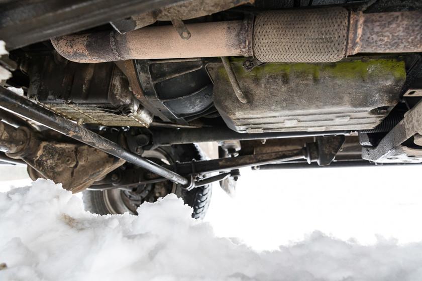

Четырехступенчатый A340 (он же A30-40LE) — совместное творчество японской компании Aisin и американской BorgWarner. Коробка, мягко говоря, не первой свежести. Впервые ее поставили на «Тойоты» Hilux и 4Runner, когда многие из нас даже в детский садик еще не пошли — в 1985 году. Но агрегат оказался удачным. За 32 года автомат оброс модификациями, прописавшись чуть ли не на сотне машин разных марок и назначений — от Isuzu и Mitsubishi до Lexus и Jeep, от спорткаров до внедорожников. И это огромный плюс: запчасти купить просто, а с ремонтом справится любой толковый мастер-трансмиссионщик.
Если детали в наличии у дилера, установка автомата на «Патриот» займет 3-4 дня

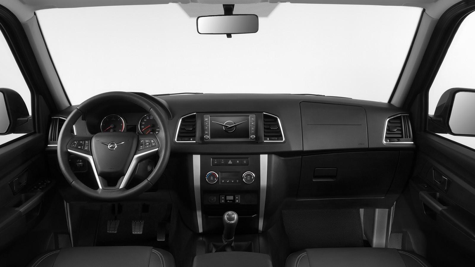

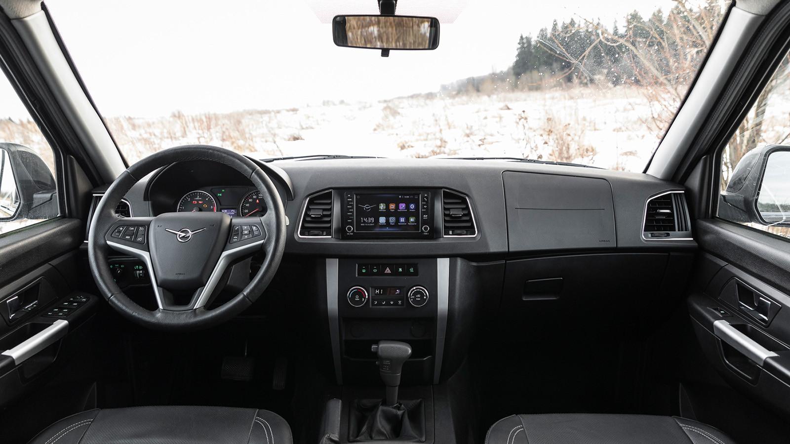

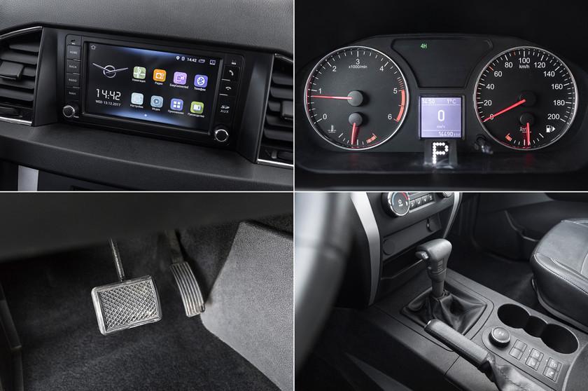

Селектор автомата встает в точности на место рычага механики, салон перекраивать не придется

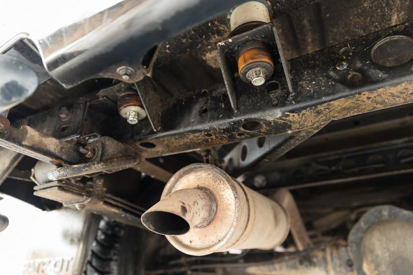

Aisin встает на «Патриот» почти как родной. По чертежам изготавливают оригинальный «колокол» (кожух гидротрансформатора) в месте стыковки двигателя и коробки передач, колдуют над креплением раздатки. Остальные доработки связаны с внедорожной спецификой УАЗа. За решетку радиатора монтируют радиатор охлаждения трансмиссии (защита от перегрева), а кузов поднимают над рамой полиуретановыми подушками на 5 см: громоздкий корпус автомата требует больше пространства, иначе пострадала бы геометрическая проходимость.

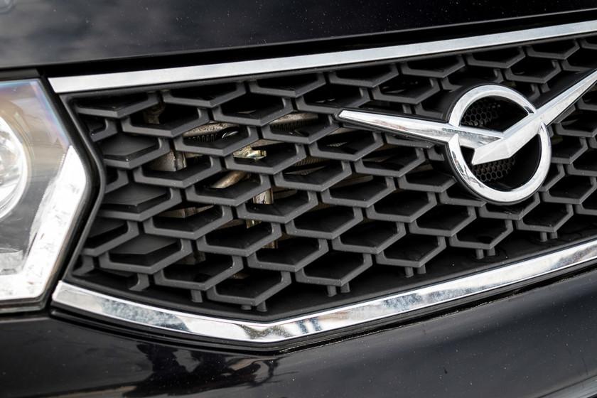

Как отличить «Патриот» с автоматом снаружи: наводите курсор на точки

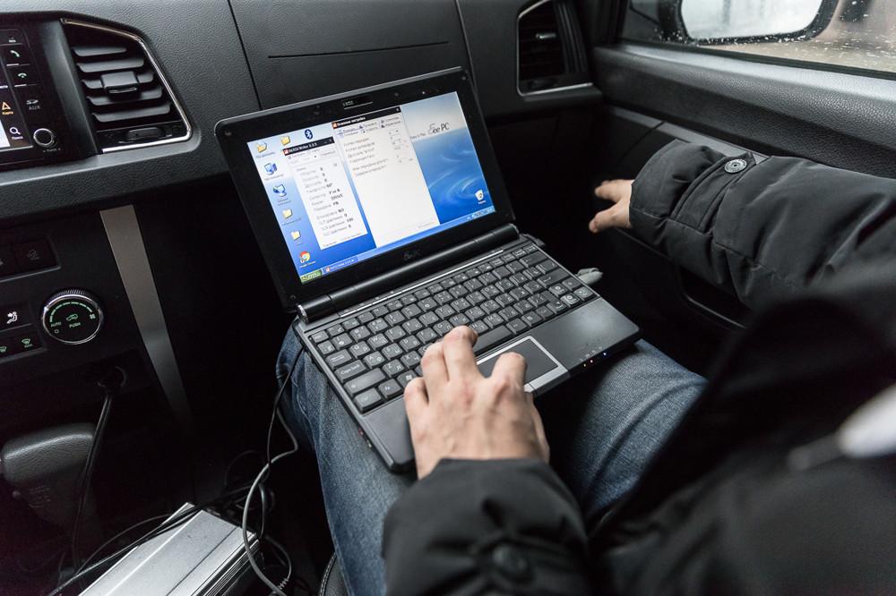

При желании логика переключений, давление в гидромагистралях, управление клапанами и блокировкой гидротрансформатора меняются из машины. «Мозги» автомата спрятаны под кожухом центрального туннеля
Виктор достает ноутбук, колдует над электронными таблицами данных — вуаля! Прожал акселератор, Aisin сбрасывает передачу (или две) вниз, и «Патриот» бодро набирает ход. Теперь другое дело, машину не узнать: вроде бы всего пару значений поменяли, а УАЗ из тихони в хулигана превратился, только успевай за камерами гаишными следить.
