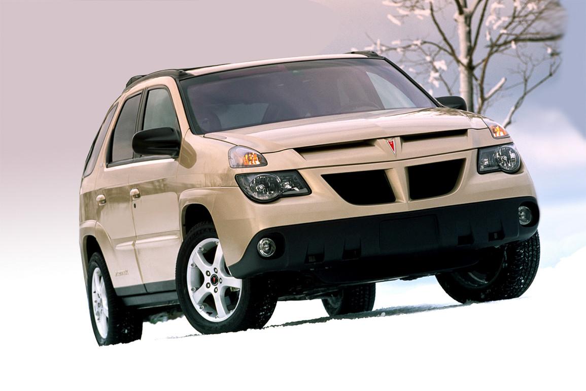

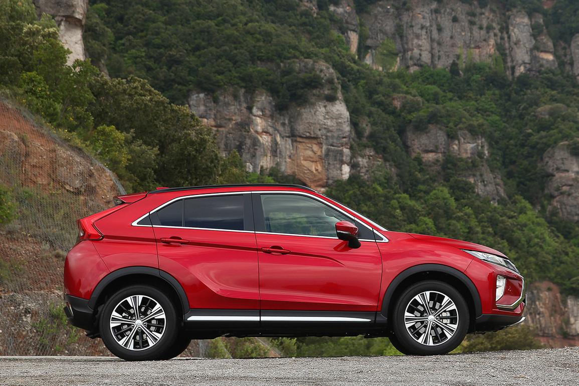

Откройте любой список самых уродливых автомобилей и обязательно увидите Pontiac Aztec — на таком ездил главный герой сериала «Во все тяжкие». А теперь вопрос: ну разве не похож американский уродец на новейший Mitsubishi Eclipse Cross?!
Те же зубилообразные формы, те же заваленные стойки кузова, то же рассечённое надвое заднее стекло...

Вы можете убедиться, что новый Mitsubishi Eclipse Cross и старый Pontiac Aztec действительно имеют общие черты

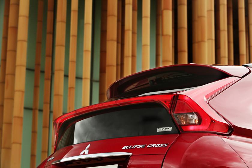

Но если «главный по дизайну» Mitsubishi японец Цунехиро Кунимото и черпал вдохновение, разглядывая фотографии «Понтиака», то ему удалось нереальное — он сделал свой «Ацтек». Яркий, свежий и симпатичный. Конечно, с октября по апрель нижняя секция заднего стекла будет покрыта толстым слоем грязи... Однако свежевымытый «Эклипс» выглядит классно.

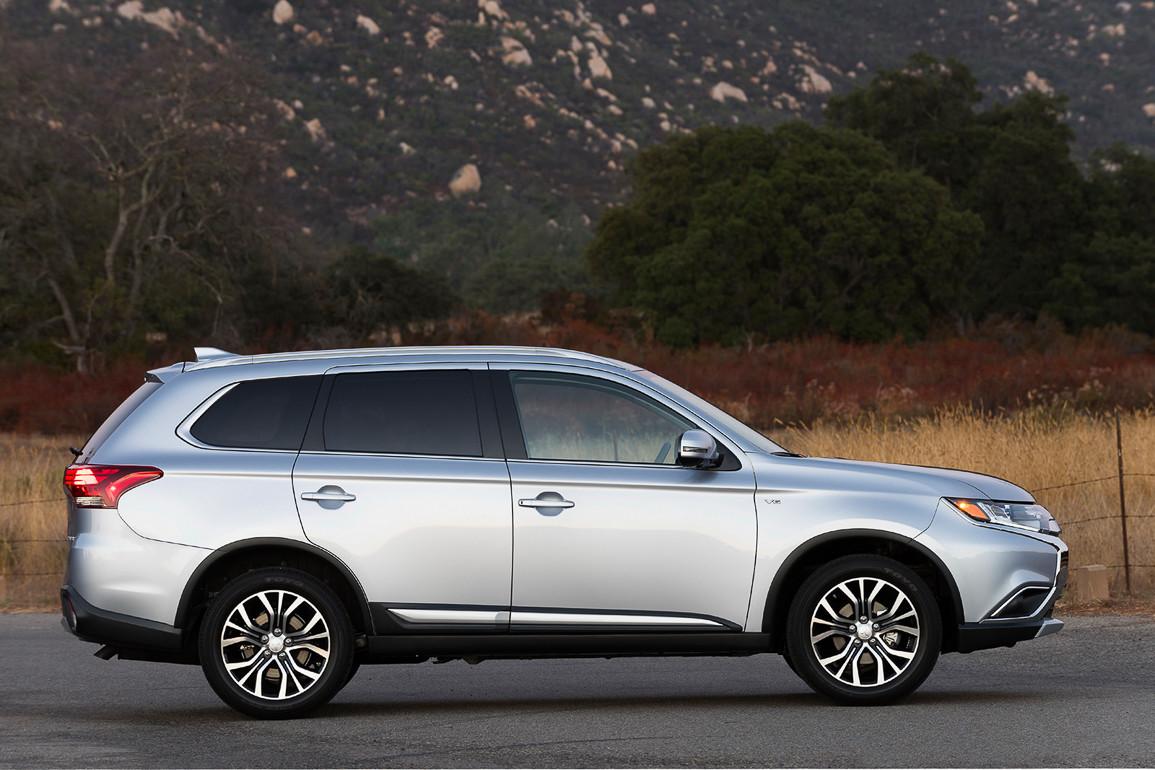

Ещё одно сравнение: при одинаковой колёсной базе «Аутлендер» крупнее «Эклипса» на 29 см, хотя стоить машины, скорее всего, будут примерно одинаково

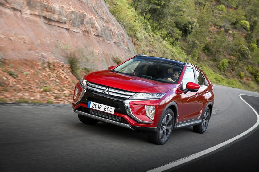

Хотя настройки — иные. Японские инженеры подобрали другие амортизаторы, увеличили конструктивную жёсткость подвески, внедрили растяжку между передними стойками, а проектируя кузов, активно использовали высокопрочные стали. Слушаешь представителей марки и предвкушаешь, как вкусно должен управляться этот паркетник. Вот она, замена десятому «Лансеру»!
Удалось ли взбодрить унылый «Аутлендер»?
Не совсем: садишься за баранку и недоумеваешь. Почему, чёрт возьми, все эти ухищрения не сработали?! Крены — большие, баранка — пустая. При этом машина на удивление уверенно ввинчивается внутрь поворотов. Пассажиры жалуются на приступы морской болезни от нещадной болтанки, а Mitsubishi образцово пишет одну дугу поворота за другой, будто циркуль.

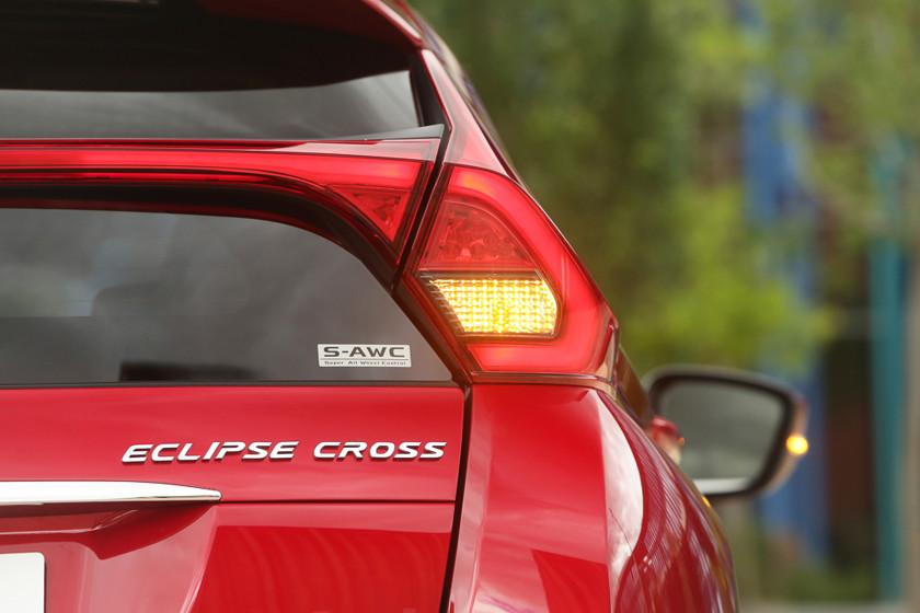

В чём секрет? Некоторые журналисты успели списать такое поведение на работу «умной» блокировки переднего дифференциала. Но оказалось, что никакой блокировки здесь нет. Это всех запутал шильдик S-AWC, которым японцы обычно обозначают свои самые хитрые трансмиссии. Шильдик есть, а ничего хитрого нет: вся заслуга — в отлично настроенной электронике, контролирующей вектор тяги.

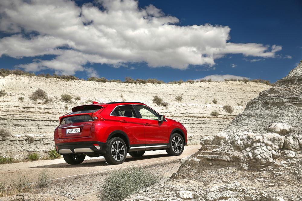

Конечно! Поэтому велика вероятность, что русифицированный кроссовер будет ехать иначе. Впечатления от евроверсии мы запишем только ради того, чтобы потом проверить, какую работу над ошибками проделали японцы. Итак, Eclipse Cross отменно проходит мелкие неровности, средние встречает умеренной раскачкой, а крупные — вроде лежачих полицейских — не любит совсем.
И багажник будет другим. У «европейских японцев» под поликом имеется вместительный органайзер, вместо которого у нас будет запаска. Кстати, объём эклипсовского багажника целиком и полностью зависит от того, насколько водитель любит своих пассажиров: если сдвинуть задние кресла вперёд, будет 448 литров, назад — 341 литр.

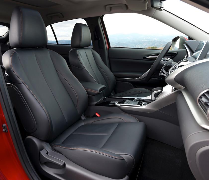

Знаток японского автопрома, только открыв дверь, сразу воскликнет: «Конничива, Lexus NX!». И правда похоже. Но только внешне — понятно, что материалы здесь попроще и подешевле. Хотя среди всех Mitsubishi именно этому достались самый качественный пластик и максимум электронных помощников.
Многие элементы интерьера взяты от разных моделей Mitsubishi. В частности, мультимедиа — от Pajero Sport, а это значит, что штатной навигации нет
