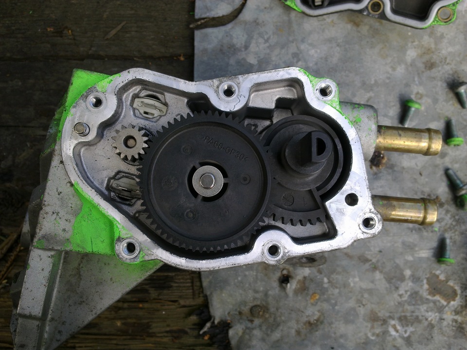

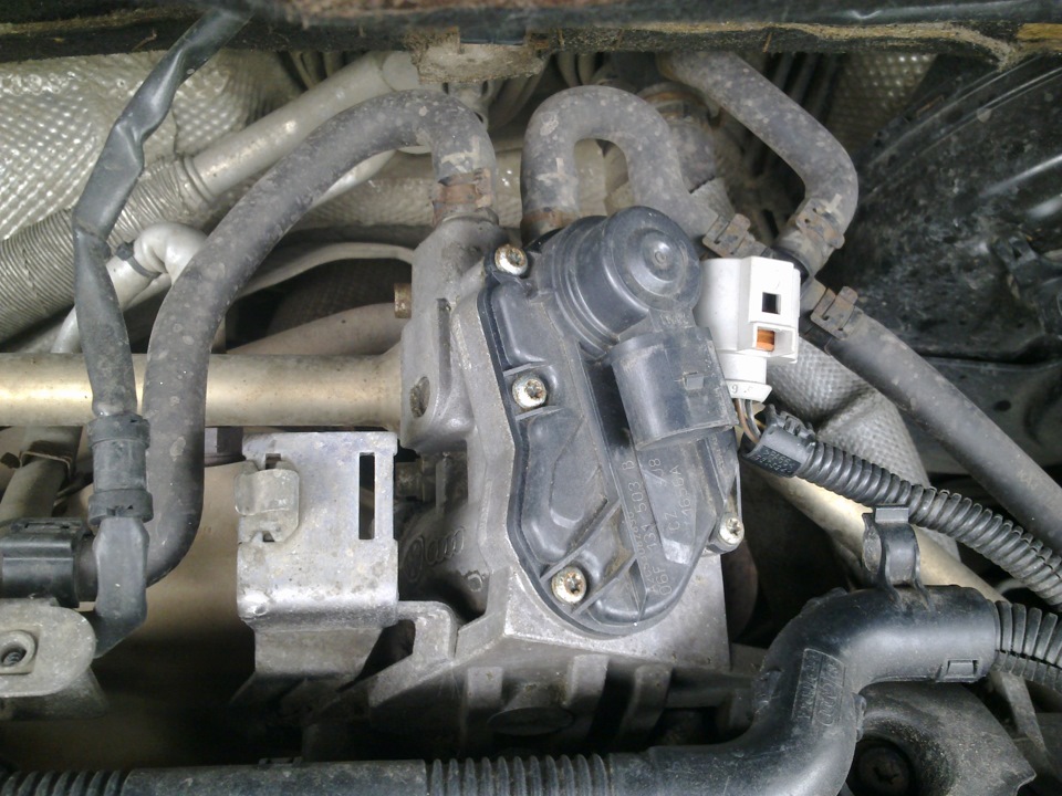

Отсоединяем разъем клапана и откручиваем шесть винтов Torx крышки с датчиком положения клапана.
Общий вид клапана EGR. Отсоединена колодка от датчика положения клапана.

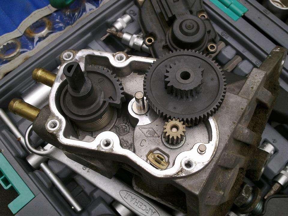

Сняв крышку увидим вал электромотора с маленьким зубчатым колесом из металла и две голимые пластмаски — крайняя на оси клапана, средняя передаточная от мотора к клапану.
По их состоянию легко можно сделать выводы, работают они надлежащим образом или нет.

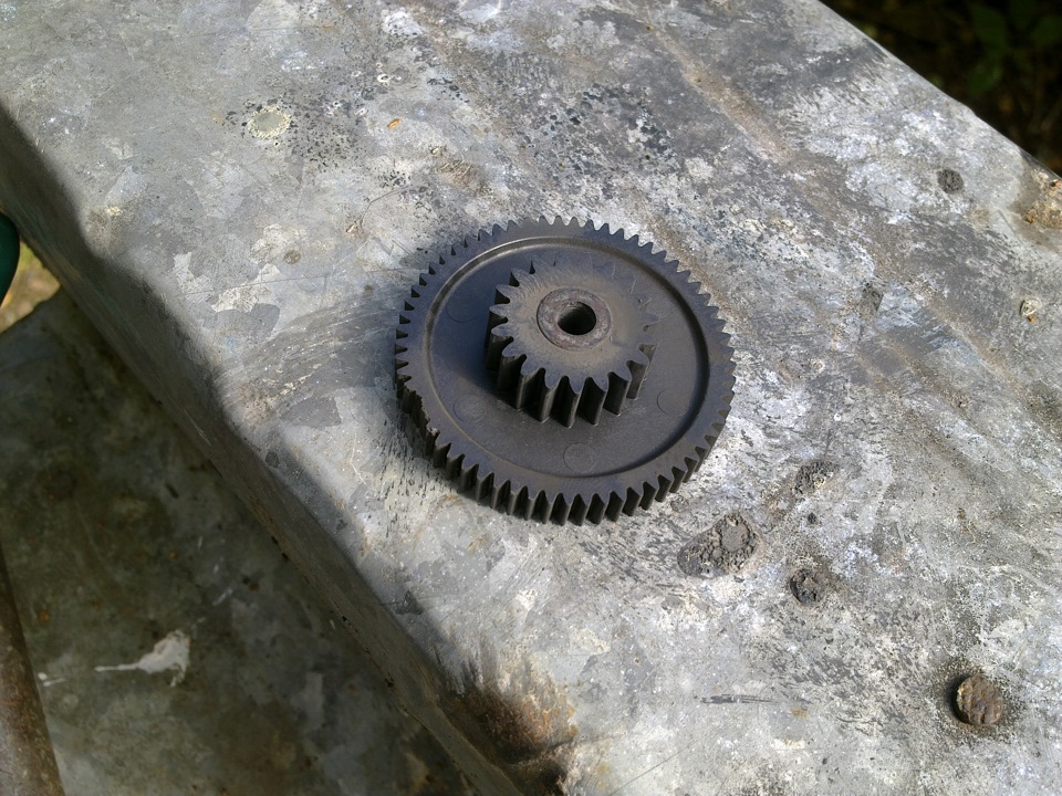

В моем случае было во так:
Состояние шестеренок клапана EGR
На фото клапан уже снят. Видим на промежуточной шестерне стерты 6-7 внешних зубьев и половина внутренних. На шестерне вала поворотной тарели уже отломан один зуб.
Кстати, среднюю шестерню можно смело снять с вала, потом ее также легко установить обратно.

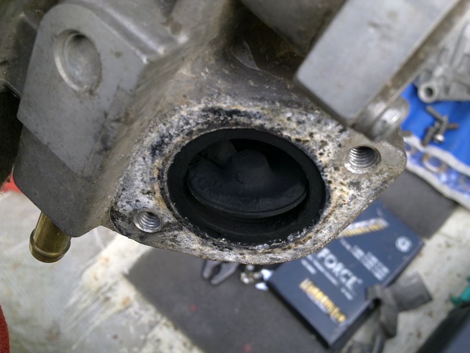

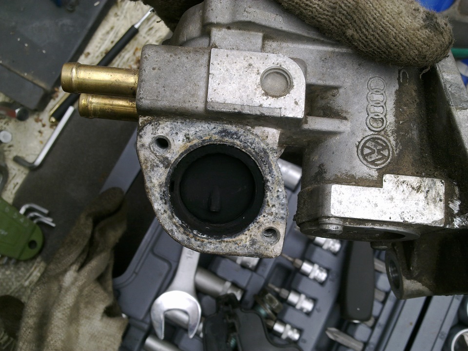

Причина их стирания в этом:
Нагар на внутренней стороне тарели клапана EGR
Нагар на внешней стороне тарели клапана EGR

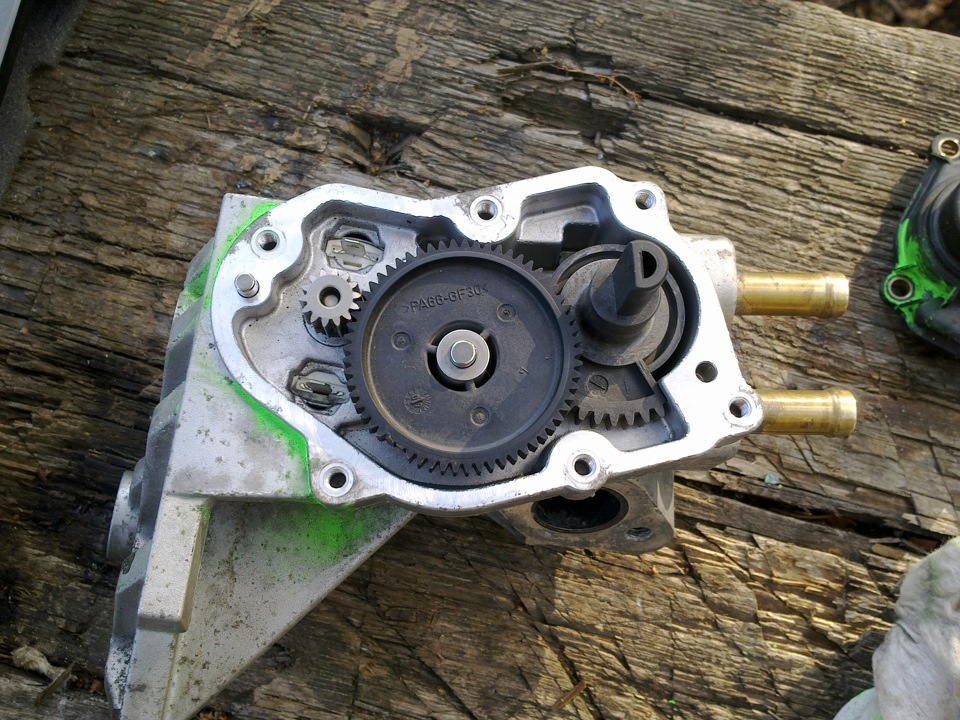

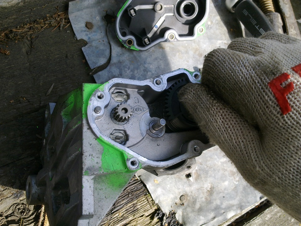

Снимаем аналогично крышку и смотрим на шестерни.
У меня было вот так:
Как видно, на промежуточной шестерне уже стерты два зуба.
Промежуточная шестерня
Вал тарели клапана можно вращать из одного крайнего положения в другое.
Упор крайнего положения тарели клапана EGR
Если зубьев стерто немного, устанавливаем промежуточную шестерню таким образом, чтобы при вращении тарели клапана из одного крайнего положения в другое стертые зубья средней шестерни не подходили к зацеплению с остальными шестернями.
Чистим нагар тарели средством для очистки карбюратора.

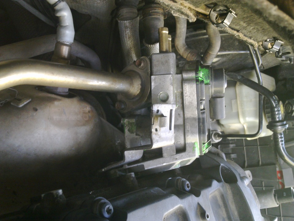

Замена клапана.
1. Отсоединяем разъем датчика положения тарели клапана.
2. Ослабляем хомуты и снимаем шланги охлаждения со штуцеров клапана.
3. Откручиваем винты (по две шт) крепления металлических трубок на подвод и отвод от клапана EGR.
Крепление подводящей трубки к клапану EGR
4. Клапан крепится к двигателю через свой кронштейн одним силовым болтом и двумя винтами Torx T12 M8 (с ними был длительный секс). Снимаем старый клапан, прикручиваем вместо него новый, все подсоединяем в обратном порядке.Адаптация клапана EGR

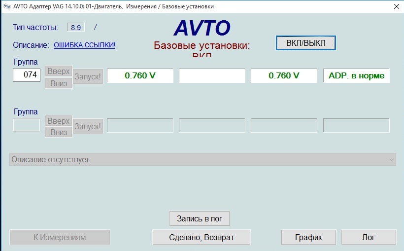

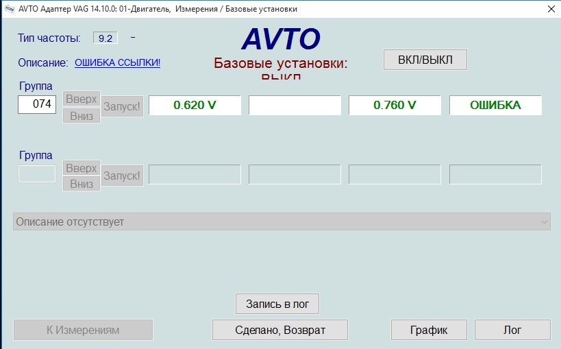

1. Подключаем шнур к диагностической колодке, включаем зажигание.
Выбираем Двигатель->Базовые установки->Группа 074
Базовые установки 074
2. Жмем кнопку "ВКЛ/ВЫКЛ". Ждем выполнения адаптации клапана.
В итоге должно получиться вот это.
Группа 074. Адаптация исполнительного устройства.
3. Стираем ошибки.Запускаем двигатель, наслаждаемся работой.
