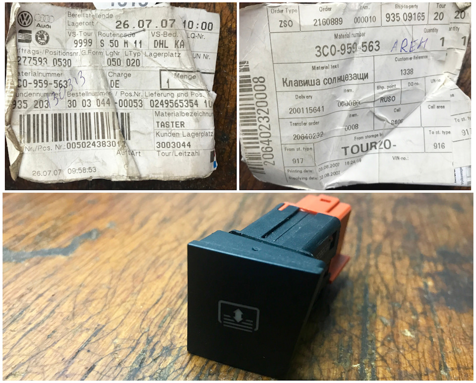

Дополнительно докупил закладные под шурупы и саму кнопку. У кнопки оказалась своя небольшая история – она лежала на складе поставщика видимо с 2007 года.
Получается, что кнопка сейчас самая старая часть, которая стоит на автомобиле, и да, она старше, чем пассат.
3C0 959 563A REH

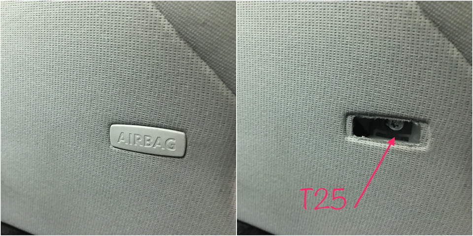

Для начала необходимо снять обшивку задних стоек. Для этого:
→ убираем заглушки AIRBAG с обшивок – аккуратно подцепляем снизу плоской тонкой отверткой
→ откручиваем шурупы Т25, которые держат обшивки

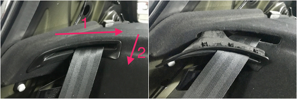

Далее, снимаем заднюю полку:
→ освобождаем пластиковые крепления ремней, сдвинув их к центру (1), а затем выдавив их изнутри на себя.
→ тянем вверх полку, она на металлических защелках прикреплена к «потолку» багажника

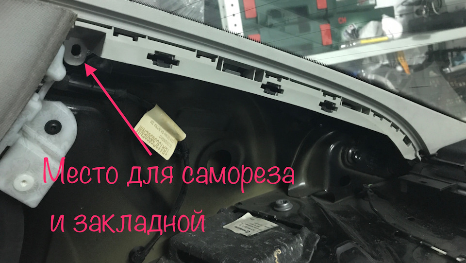

После того, как сняли старую полку, берем электрошторку и устанавливаем ее на свое законное место до упора к заднему стеклу. Вставляем закладные в отверстия под крепления полки и фиксируем ее шурупами.

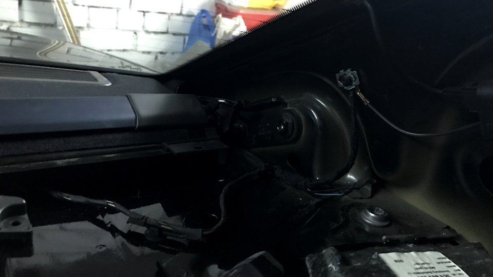

Теперь небольшое отступление в часть проводки – на данном этапе сборки, логично будет сразу зафиксировать минус и нарастить провода, а затем их прокинуть вперед

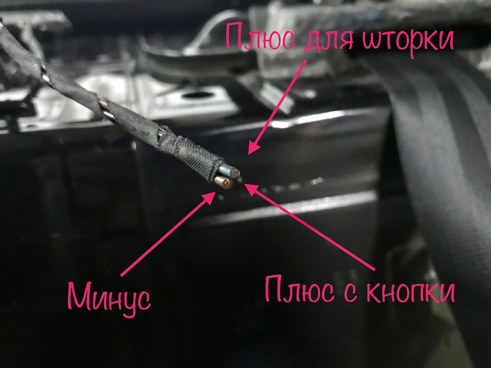

С проводкой от полки все предельно просто.
Имеется 3 провода:
Коричневый – минус; Черный (тонкий) – плюс, провод на кнопку; Черный (потолще) с синей полоской – плюс, который нужно брать с блока предохранителей
Чтобы закрепить минус, я избавился от части изоленты, которая фиксировала проводку от шторки, на коричневый провод одел кольцевой наконечник и закрепил его на левой задней стойке, где уже есть минус (скорее всего это обогрев заднего стекла).

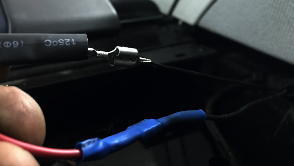

На остальные 2 плюса я одел быстросъемные соединители и посалил все в термоусадку.

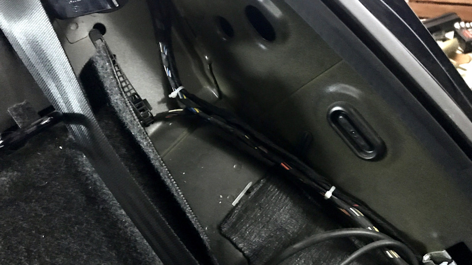

Проводку фиксируем к кузову на пистоны следующим образом:
Затем прокладываем обмотанные провода в тряпичную изоленту вдоль имеющегося заводского жгута, фиксируя на хомуты

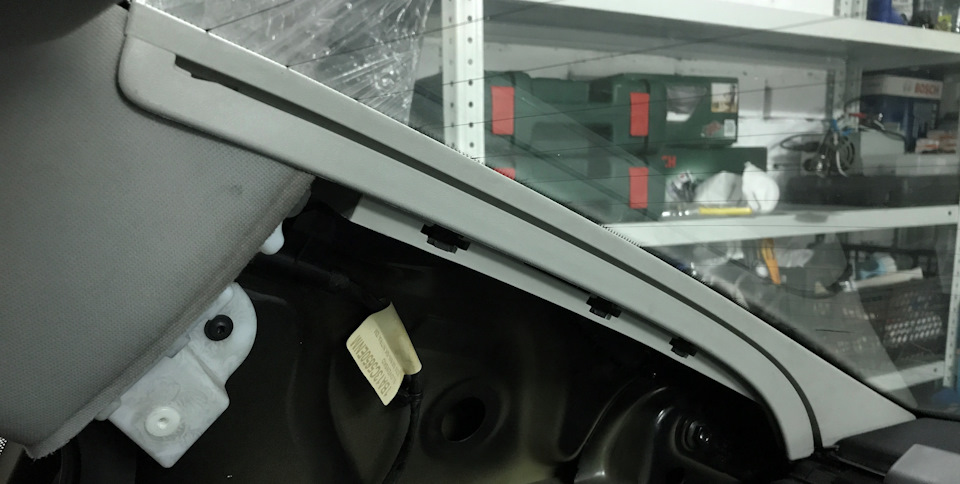

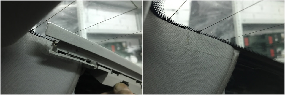

После этих работ можно продолжить собирать элементы полки — устанавливаем направляющие шторки и ответные части. Для того, чтобы установить направляющие, нужно подрезать потолок у стекла.
Внимательно отмеряем, приложив направляющие, затем вырезаем острым канцелярским ножом отмеченные куски
Вставляем направляющие и прикручиваем их саморезами Т25, предварительно разместив под них закладные. Помимо самореза, каждая направляющая крепится к кузову на 2 металлические скобы с обратной стороны

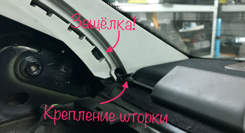

После того, как установили направляющую, обратите внимание на то, чтобы механизм шторки был закреплен на защелку к направляющей и крепление самой шторки было сверху металлической планки. В противном случае, при активации шторки вы попросту сломаете это крепление.
Если вышеуказанные действия сделаны, можно ставить ответную часть направляющей – она крепится на защелках

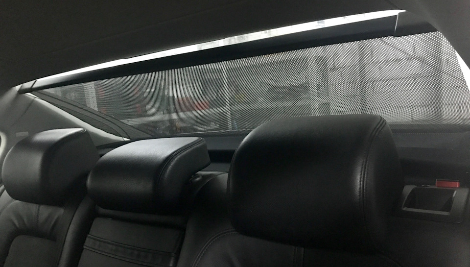

Ну и конечно видос как все работает. Куда ж без этого?)
В общем осталась одна заглушка пустая…есть к чему стремиться
Пару нюансов:
→ Шторка работает только когда включено зажигание или заведен двигатель
→ Немного напрягает то, что иногда подщелкивает что-то, но это происходит только в крайних положениях…
