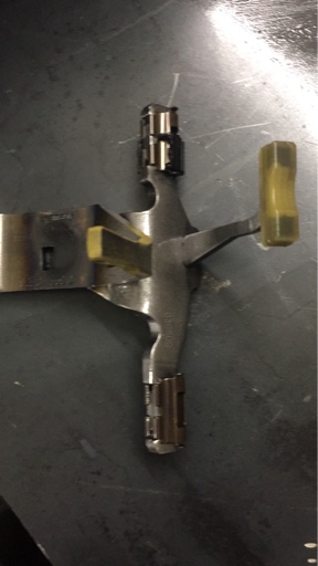

19143 005, недостоверные данные включения передачи, 1-3 на первой -8, 3-я плюс 8мм, 2-4 по логу ...2-я минус 8 , переключение на 3-ю , при подготовке 4-й (на переключателе 2-4) - показания виснут на -3... если быстро проскочить третью машина едет на четвертой - при этом показания так же -4-3
первый раз снимал до момента аварии в драйве, увидел зависание вилки на второй и успокоился, разобрал коробас, думал вилка падает, так как база тоже не проходит со словами переключатели не находятся в нейтрали... подшипники живы на вилках, очистил магниты, проверил пакеты, износ не велик но поставили новые раз уж сняли, поршень к2 с ретейнером заменили, по корзине нет вопросов... 215,216, 217 обновили - собрали... ничего не изменилось, сцепу адаптировал отдельно ... переключатель 2-4 в ноль не встает при базе... фактически четвертая подготовлена при движении на третьей, и в типтронике можно на ней прокатится при определенной сноровке, только мех показания выше -3 отказывается воспринимать

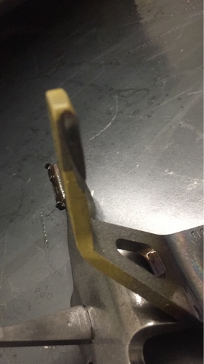

У меня уточнение , мехатрон лежит кверху датчиками на моторе подключён к машине , в таком положении все переключатели в нуле по показаниям, кроме датчика 2-4 у него показания -6,3 реакции на магнит вилки плюс минус три , на остальных датчиках реакция правдоподобна
Походу надо плату ковырять или менять
FLYTs, походу действительно датчику северный зверёк зашел
С уважением. Алексей
