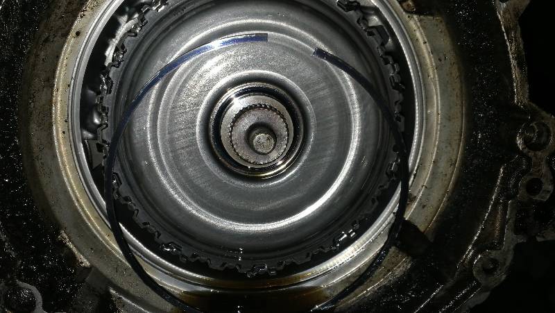

    Датчик положения вилок навряд ли будет врать не особо там опилки собираются .У нас лежит коробка разобранная ее меняли по гарантии .пробег около 30000 т. Там разбит был очень сильно дифер . она была вся в стружке , но на вилках не много стружки . в основном на магнитах. а если с дифером все нормально то на них собираеться в основном чернота. Клапана которые включают скорость они давят на шарик в мехатронике , под шариком маленькая пружинка .Чтобы точно его проверить .можно поменять его местами с другим .Название: IMG_0175.jpg
Размер: 307.1 КбНазвание: IMG_0176.jpg
Размер: 274.9 КбНазвание: IMG_0177.jpg
Размер: 252.5 КбНазвание: IMG_0179.jpg
Размер: 208.9 КбНазвание: IMG_0178.jpg
Размер: 243.1 Кб ты просил фото старого сцепления.А седло там не в корпусе . сверху шарика стоит типа шайбы внутренняя отверстие под конус . снимаешь клапан под ним два уплотнительных резиновых колечка , потом вот эта шайба под ней шарик , а под шариком -пружинка.
