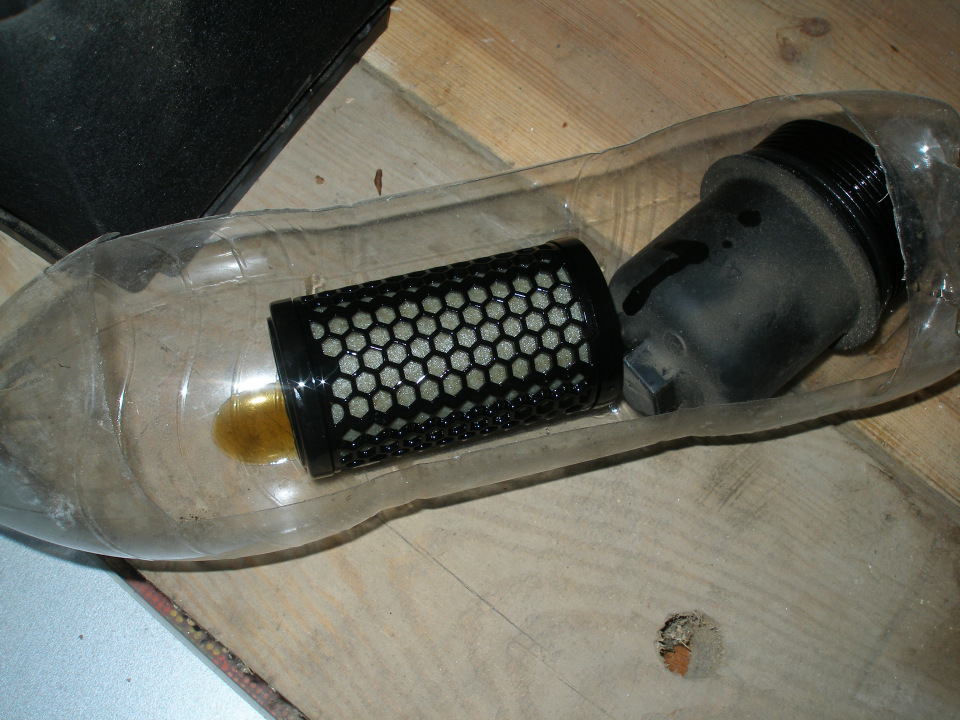

    Всех с новым годом! Я заменил 215 и удары при старте ушли! Ура)
    Может кто подскажет от чего фильтр так скукоживается и мотня эта отваливается?
    B6 2008 CBAB 02E sportline

    kondratva, ты фильтр по нескольку раз что-ль ставил? закручивая/откручивая крышку мотню и порвал
  4. #64
    16.07.2008
    Россия, Киров
    1,261
    Получено: 14
    Так я стовосемьсот раз масло сливал заливал. Не каждый де раз новый ставить. Мотьня сразу такая была, с первого раза. Эльза не предписывает обязательную замену

    Фильтр одноразовый (тем более в таком дорогостоящем агрегате)! (Elsa блин...) Есть вещи, о которых уже просто не говорят по умолчанию - это как аксиома... Эльза противоречива (давно замечено)... Я 30дек менял ATF с пробегом в 37 тыс (не стал дожидаться 60 тыс) - слитое масло почти черное ...! В углублениях под фильтр вообще еще более черный цвет... На правильный (оригинальный) фильтр с наружи одета металлическая сетка с отверстиями 6-7 мм (и такого бы холомеса - разваливания она не дала).
    Долить (откоррректировать уровень ) оставив старый фильтр - это понятно... Но использовать 2-3-5 раз мама дорогая...

    Благодарю,значит фильтр все же кривой. Фильтр я конечно же поменяю. Просто раз десять я сливал масло, десять фидьтров что ли менять? Да, можно было ввалить бабла, сделать за один раз, заменив все подряд. У меня несколько другие цели были. Собрать, так сказать, из говна и палок.

    Только не с этими машинами (такое было возможно со старенькими "тазами") - с ними либо "по уму" либо вообще ни как... Я понимаю, что ты "игрался" с коробкой долго в небольшой промежуток времени...

    Все фильтра по экзисту без сетки. И родной был тоже без

    Значит не все... (фото)! Или на вашем экзисте они такие...

    В таком случае либо дайте ссылку на «ваш» экзист либо пройдите мимо. На нашем форуме принято помогать и подсказывать друг другу, а не умничать

    Тоже первый раз такой вижу. Ставил оригинал и стоял оригинал. Оба без сетки. Заказывал не на экзисте ))

    сдается мне у zender не дсг или была недавняя модернизация (замена номера)
    ТОЧНЯК, вот как у него 02E305051D, а вот мохнатый 02E305051C
    p.s у меня под замену лежит еще "мохнатый"
    zender, сколько масла ушло под замену? 5л хватает? какое заливал и какое до этого было?
