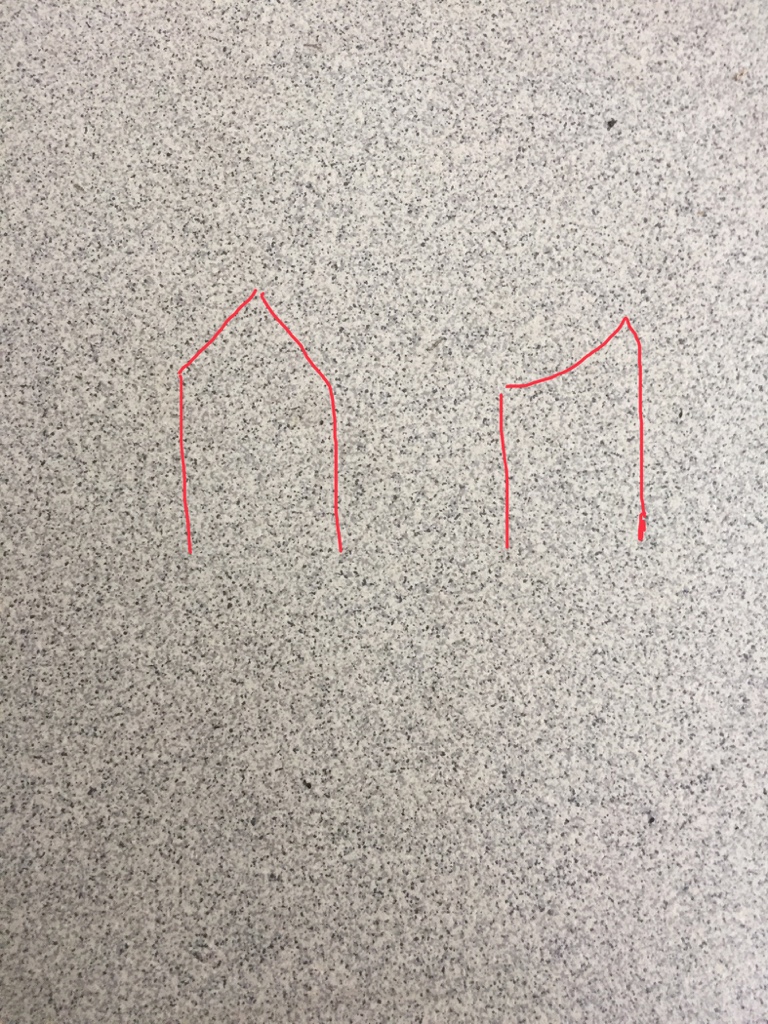

    Изношенная муфта рукой заходит без усилия , а на машине не втыкается ... зависит это от профиля шлицев
    Вот, схематично , слева рабочая муфта , справа изношенная

    Цитата Сообщение от kondratva Посмотреть сообщение
    Компрессором надо дуть в коробку а не в клапана
    Имелось ввиду создание предписанного давления в магистрали до клапана (не на сам клапан).
    Судя по рисунку (выработке) - нагрузка на вилку односторонняя.
