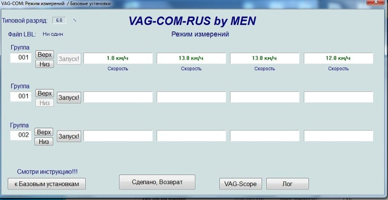

    Меркурий, проверить по ваг-кому скорости по датчикам, что там показывает. Потом проверь еще зазор между датчиком и шрусом, походу слабый сиглал от датчика или не верные показания от него и абс отрабатывает, но тут несколько причин:

    Цитата Сообщение от Меркурий Посмотреть сообщение
    ну если такое возможно то нужно лог записать а что каждый датчик показывает скорость? это в блоке абс смотреть же?
    Зачем лог? Не надо.
    Группа измеренний, 001 канал, и смотриш на показания скорости с датчиков.
    У меня была когда-то ошибка по переднему датчику абс. Ну там видно в первом окне...
    в блоке АБС?

    Зачем лог? Не надо.
    Левый как и у меня
    в блоке АБС?
    да..

    Цитата Сообщение от razrus Посмотреть сообщение
    Левый как и у меня
    ну при скорости 1 он не будет блокировать это ясно)))) у меня видимо всегда на нём больше чем на остальных.... пойду ка лог сниму)

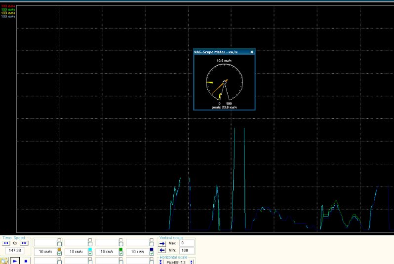

    Log12s.zip он зависает....
    этого кольца
    кольцо на месте, ну по крайней мере на старом шрусе когда тоже была проблема
    он зависает....
    от него реально при резком торможении нет отклика секунд по 10...чё за
    ,,,,,,30.33,22.0,26.0,22.0,22.0,29.96,2144,46.1,0 ,N/A
    ,,,,,,44.10,2.0,2.0,2.0,2.0,43.74,736,26.2,0 ,N/A
    проснулся только при полной остановке

    Смотрел я логи. Видно что со всех датчиком считывается скорость, но почему-то не видно переднего левого на самой диаграмме (оранжевый цвет), он появляется и пропадает. Надо смотреть сам датчик, как он посажен на шрус.
