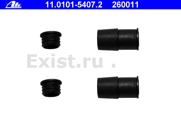

    Всем привет. Мужики подскажите в чем может быть проблема.. Идет быстрый износ колодок и у внутренних колодок износ примерно на 1/2 больше, чем внешних. На прошлой замене колодок, заменил тормозные диски, поршни в суппортах, резинки, направляющие. Также поменял скобу на одном суппорте для проверки... Не помогло. До замены была та же песня. Колодки отходили тыщ пять...

    Если одна колодка стирается быстрее другой, значит что то мешает прижать другую колодку. В твоем случае внутреняя стачивается быстрее, значит поршень исправен. Наружняя стачивается медленнее, значит плохо двигаются направляющие суппорта в резинках. Причины: ржавчина под резинками, смазали направляющие, направляющие не паралельны друг другу, резинки и направляющие не качественные. Резинки и направляйки только фирмы ATE или оригинал, не смазывать. Еще может клинить наружняя колодка в скобе. Проверяй, исправляй.
    Я такой ремкомплект ставил 1987470005 BOSCH. На счет ржавчины под резинками не помню, направляющие не смазывал. Что значит "направляющие не паралельны друг другу"? Про то, что может клинить наружняя колодка в скобе.. на одном суппорте я поставил новую скобу, посадочные места для колодок в скобе смазывал такой смазкой 83192158851 BMW

    Это на поршень, после ремонта поршень должен вдавливаться от усилия двух пальцев.
    Я про эти говорил
    То и значит. Отверстия в цилиндре паралельны, а направляющие пальцы, когда прикручины к скобе, могут вставать не паралельно, отсюда нет свободного перемещения цилиндра по направляющим. Или цилиндр туго перемещается по направляющим из-за ржавчины под резинками или некачественные уставшие детали.

    Sportful777, Покупай комплект резинок на суппорт и направляющие, меняй. Если есть кривая выработка на боковой поверхности поршня суппорта - менять и сами поршня. Если авто более 10 лет это плановая процедура.
    На суппорте в месте направляющей колодки набивается выроботка, из за нее бывает неравномерное стирание колодок

    Вместе с скобой был комплект направляющих с резинками ate, т.е на левой стороне у меня полностью обслуженный суппорт с новым тормозным диском, не менял только тормозные шланги и главный тормозной цилиндр! Но разница с правой стороной совсем незначительная, где скоба с направляйками и резинкой не менялась. Точно не помню, зачищал ли ржавчину под резинкой направляющей или нет..

    Это не маловажный фактор

    элементарный недожим одной из колодок, связано это только с тем, что попадает грязь\вода и образуется ржавчина, которая в свою очередь не даёт полностью выдвинуть шток. есть ещё нюанс, если болтаются колодки или не равномерный износ одной колод (по всей поверхности...конусит) тогда можно процент откинуть на пружину.

    Я бы всё-таки посмотрел ещё скобу, а точнее поверхности по которым колодки ходят- возможно там выработка и колодку может подклинивать или не отходить нормально после отпускания педали. У меня, кстати, внутренние тоже быстрее изнашиваются.
