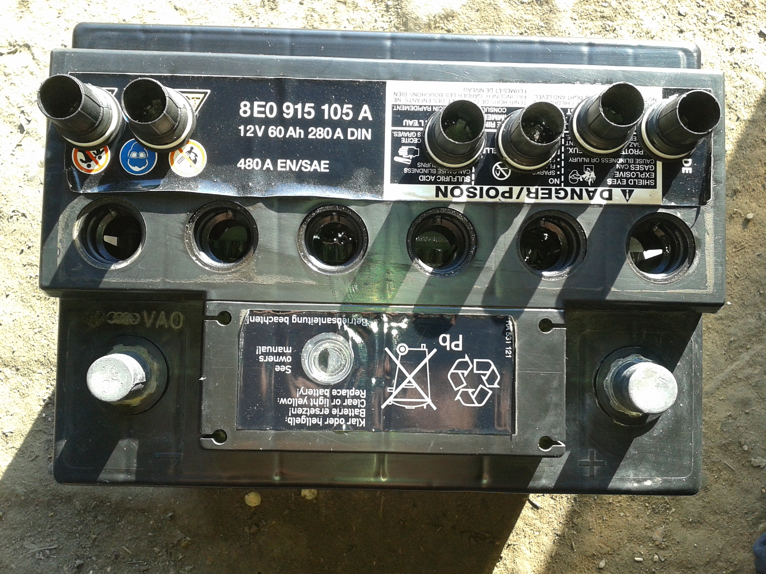

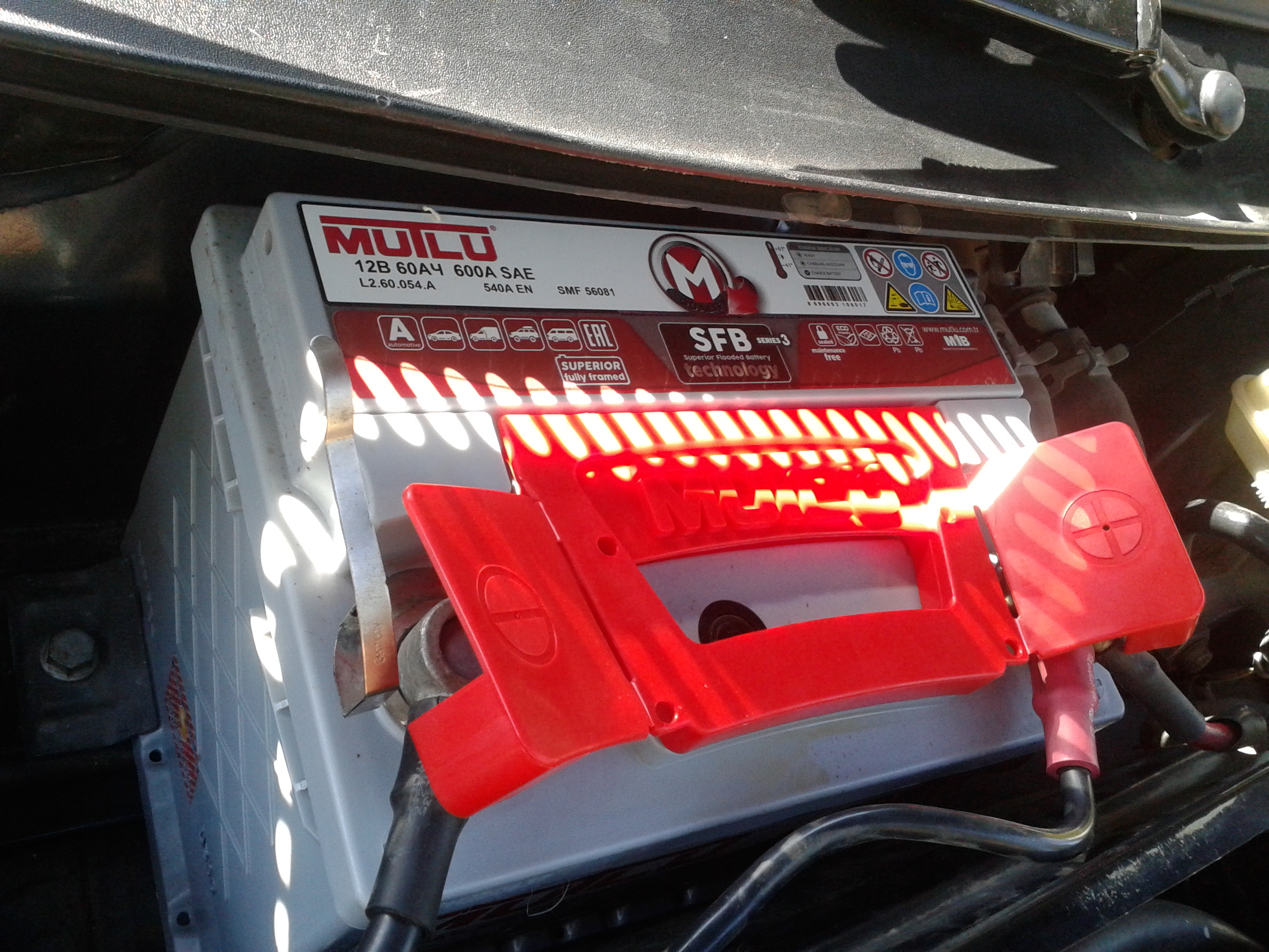

    родной честно отработал 10 лет и почти 5 месяцев (с апреля 2007 по август 2017)...
    поставил то, что было под рукой и болемене подходило:
