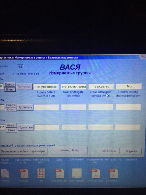

    Я говорю о том как его активировать? Или может номер приборки поменять? Ту Саня один номерок скинул. Может что даст.
    Я искал микрик капота в БК, так как он за сигнализацию отвечает, а ты в приборке, потому что она за масленку беспокоится
    У тебя приборка 19-я или 20-я.???

    Я понял о чем ты говоришь. Получается в 17 его искать бессмысленно если там нет о нем и намёка
    А по 46 надо поискать LBL. Есть у кого?

    Так по БК уже писали. 8 группа 1 окно микрик капота.
    Еще есть в источнике тревоги
    015,0, источник сигнала тревоги
    ; 1-Переключатель контактов задней крышки/двери багажника
    ; 2 - задний левый датчик поворотной защелки
    ; 4-Задний правый поворотный выключатель защелки
    ; 8-Переключатель поворотной защелки переднего пассажира
    ; 16 - зажигания
    ; 17 - Иммобилайзер
    ; 32 - мониторинга внутренних дел
    ; 64 - контактный выключатель капота двигателя
    Может посмотреть эти группы в базовых установках????
    Может предыдущему владельцу микрик капота мозг вышибал, и он физически убил микрик - не знаю на что он работает, на разрыв или замыкание контактов. Можно реализовать и тот и другой вариант. Либо сбросить разъем (обрыв) или закоротить на разъеме и БК будет всегда видеть капот закрытым.
    Или программно (не установлен как у тебя). Но тогда будут проблемы с масленкой
    Ты полный номер приборки скинь, что-то не нахожу у себя.
    Как там работает этот микрик только немцы скажут. Но не исключаю, что она заведена на БК. БК может по кан шине возможно сообщает приборке об открытии капота.

    Я вот сам сижу в машине и не могу въехать. А зачем тогда они его туда вкорячили? И провода нормальные и т.д. Читал что люди его ставили сами и впаивали диод в приборку. Но у меня даже шнурок его не видит.

    Я пробую сейчас и на размыкание и на смыкание. С открытом капотом ставлю на сигналку. Заблаговременно замкнув микрик, потом размыкаю ноль реакции.
    Прихожу к выводу что Немцы ставили микрик штатно, но в моей машине он не активирован. Приборка у меня. 07125 поменял немного
    Сигнализация на вскрытие капота, чтобы не сдернули клемму с АКБ и не уехали на веревке. (угнали или движок унесли)
    Попробуй наоборот. Ставь на сигнализацию. Через 30 секунд она активируется. замыкай микрик.
    Правда ты писал, что он не установлен
    Что за номер??? Камазовский что ли??? У пассата бывают номера 3ВОХХХХХХХ,
    По 64 группе пишет Ошибка.
    Группа чего, ДВС, БК, приборка, прицеп, парковка....?????
    Ну это понятно, что можно сделать. Но как понять что он функционирует?
    Если у тебя стоит не установлен, будет БК его видеть или нет - загадка.
    Может увидел твои опыты с микриком????
    Зайди в -46 (БК), Базовые установки, 011 группа
    011,1,капот контакт переключателя (f120 из натурального дерева),Диапазон индикации: эксплуатируется/не эксплуатируется/не установлен
    Может в бызовых найдешь кнопку установить (микрик).
    Ну и в 015 группе тоже есть что-то про кнопку. Е
    сли в 011 не получится, пробуй в 015

    Деда я тебе написал кодировку по приборке.
    А по номеру как я тебе узнаю? Пока ещё не буду менять.
    А по 64 смотрел в БК.
    Так напряжение то есть на фишке к микрику.
