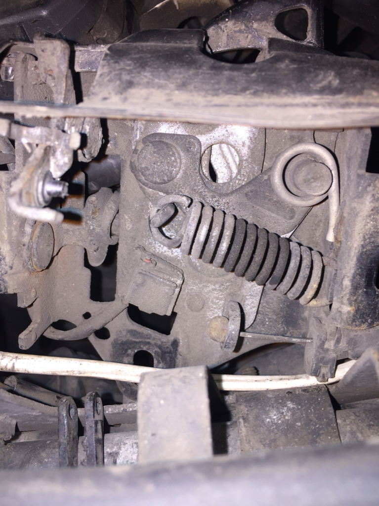

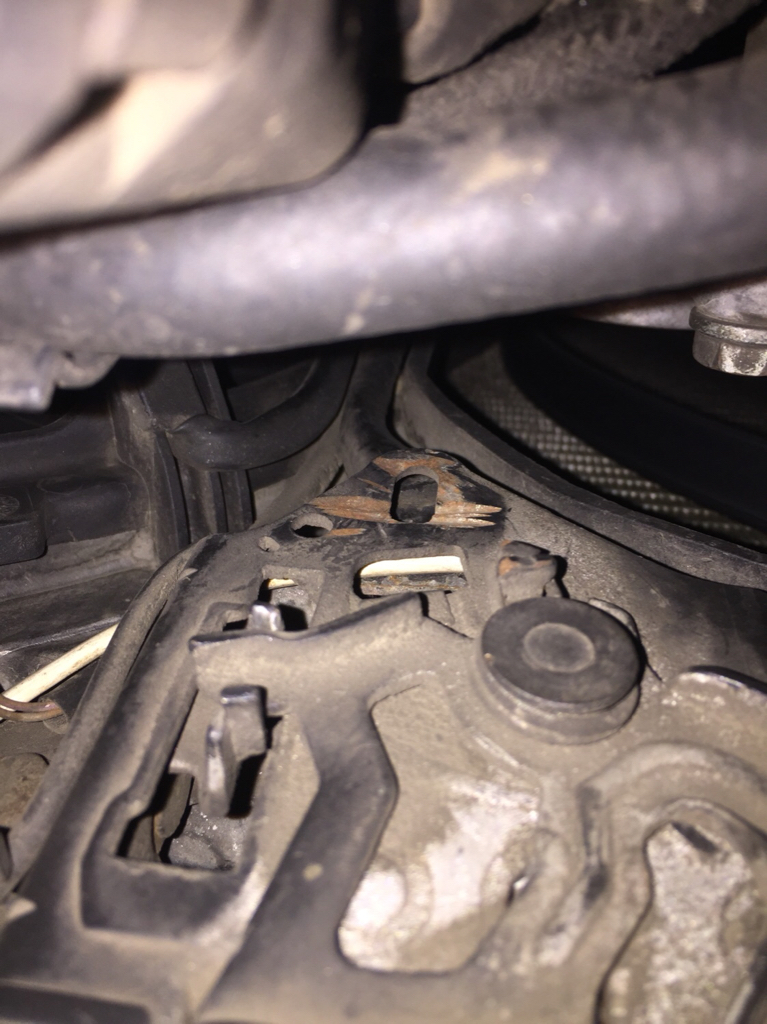

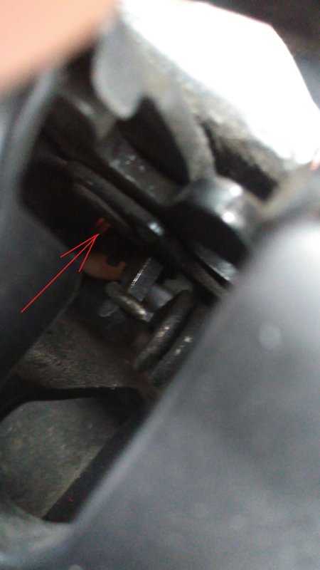

    vitos86, вот тебе фото фишки микрика замка, а сам микрик находиться вот там (стрелка на втором фото), просто не мог нормально сфокусировать.

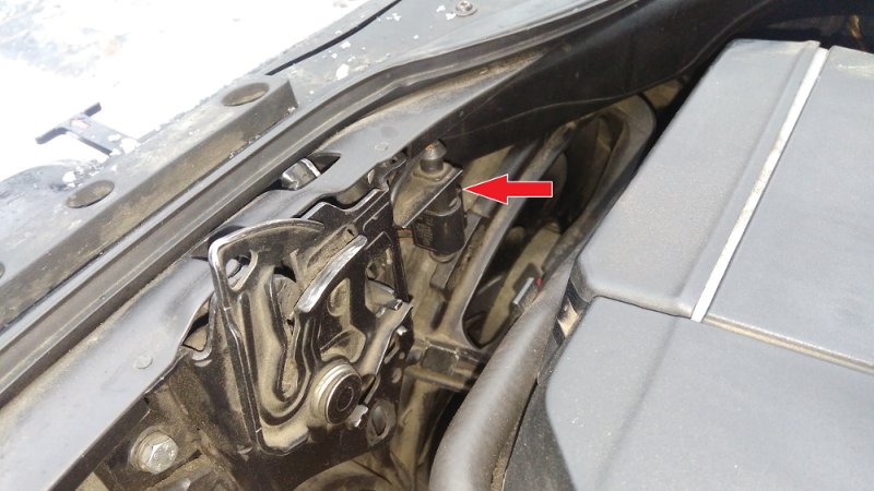

    У меня датчика давления нет, но микрик на капоте есть. Выглядит так
    Название: Микрик замка капота_2_IMG_20170831_002738.jpg
    На Б5+ может по другому, не знаю

    Там должен быть болт, резьба М6, стандартный шаг. Это опора замка, а с низу она прикручиваеться к кронштейну трубы железной под радиатором. Но я себе ее пока снял.
    К микрику доступа мало, его и так плохо сверху видно, сфоткал как смог.
