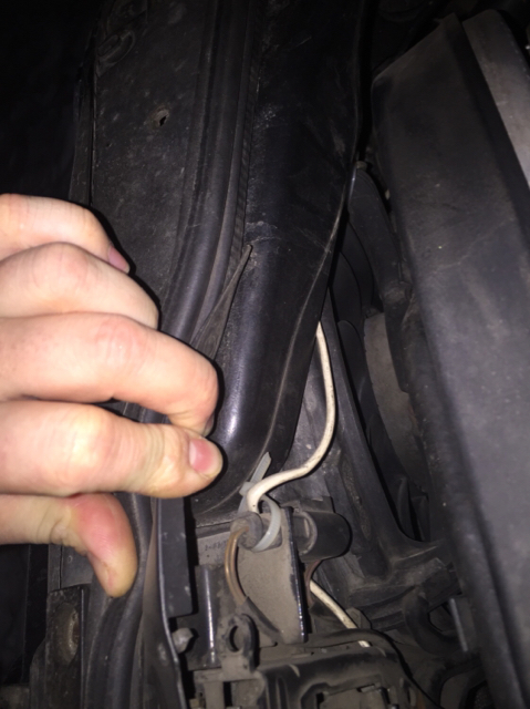

    Провода подходят к замку. Надо открыть капот и глянуть в Васю.

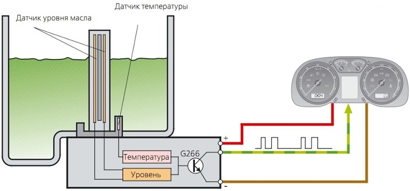

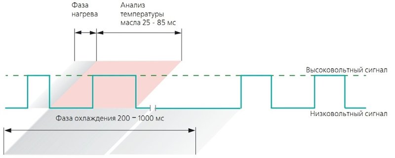

    раскажу немного еще о связи микрика капота и датчика уровня/темп масла.
    Измерение температуры масла и его уровня/
    Температуру масла определяет отдельный термодатчик с интегральной схемой. Определение уровня масла также основано на измерении температуры. Измерительный элемент нагревается до температуры чуть больше текущей температуры масла. После отключения питания нагревательного элемента он остывает до температуры окружающего масла. По длительности периода остывания рассчитывается уровень масла.
    Высоковольтный сигнал определяет фазу нагревания, а низковольтный – фазу остывания.
    Во время фазы остывания информация относительно температуры моторного масла передаётся как отдельный высоковольтный сигнал.
    Контрольная лампа низкого уровня масла
    Хорошо знакомая контрольная лампа давления моторного масла применяется также для обозначения низкого уровня масла.
    Если контрольная лампа горит желтым светом:
    … уровень масла слишком низкий
    Если контрольная лампа мигает желтым светом в течение 5 секунд после включения зажигания:
    … неисправность датчика уровня и температуры масла G266
    Примечание:
    Если контрольная лампа мигает красным светом:
    … уровень масла очень низкий (риск повреждения двигателя) — необходимо выключить двигатель. Кроме того, подаются три звуковых сигнала.
    Датчик капота
    Контактный датчик капота F120 также участвует в работе дисплея межсервисного интервала. Сигнал от контактного датчика капота начинает анализироваться при включении предупредительного сигнала уровня масла. Если после включения предупредительного сигнала уровня масла открыть капот, то блок управления решит, что масло было долито, и выключит предупредительный сигнал уровня масла. Однако если масло долито не было, то модуль управления в течение приблизительно 100 км пробега определит, что уровень масла низкий и вновь включит сигнал низкого уровня масла.

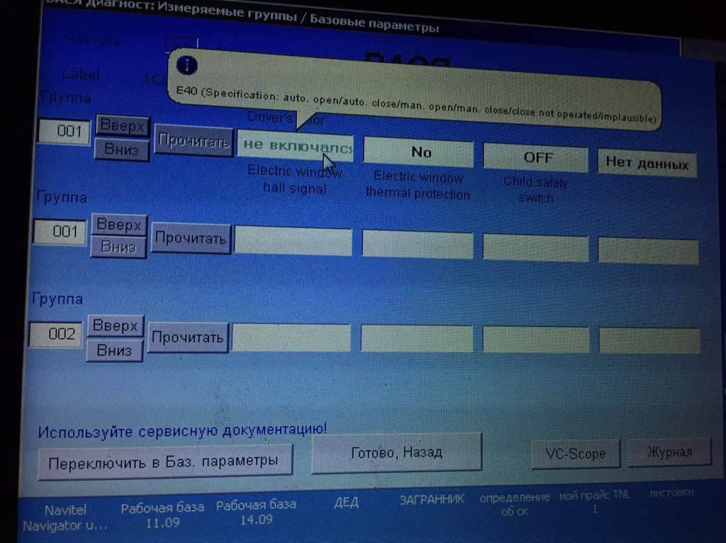

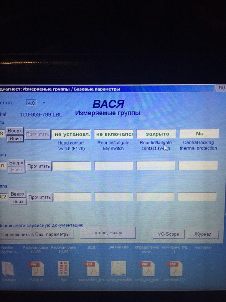

    vitos86, а ты капот открывал/закрывал во время проверки? Значене не меняеться?
    а почему 001-я группа?
    Группа 008:
    008,1,Капот,концевой выключ.(F120),Значения: включен/не включался/не установлено
    008,2,Багажник,выключатель замка(E165),Значения: открыт/закрыт/не включался/недостоверный сигнал
    008,3,Багажник,концевой выключ.(F124),Значения: открыт/закрыт
    008,4,Положения переключателей,Термозащита системы ЦЗ,Значения: 0 = отключено / 1 = включено

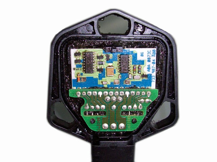

    Вот кстати еще инфо по сопротивлению датчика темп./уровня.
    Между 1-й и 3-й ногой ок. 15.5 MΩ
    И между 2-м и 3-м пином (но по мере прогрева масла оно меняеться):
    20 °C приблизительно 8.67 Ω
    50 °C приблизительно 1.87 Ω
    Я вот даже и не знал что он такой в середине

    Короче пишет что на капот не установлен. Но почему тогда провода подходят к заику капота? Это для сигналки? Ну если так то она соотнести связана с микриком?

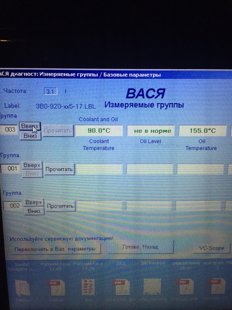

    И на сл.фото видно что датчик g266 не исправен так?
    Кто подскажет по 3й группе что там должно быть? Во втором и 3м окне?
    Во 2-ом - уровень масла
    в 3-ем - температура масла.
    Если у тебя уровень в норме, то получается датчик неисправен. И температура в 155 градусов - какая-то нереальная.

    Обычно температура масла после активной езды немного превышает температуру антифриза. Но никак не 155 гр.
    B5+, 2004г., AWT, мкпп, чип
  19. #119
    25.02.2015
    Bayern
    9,481
    Получено: 1,323
    Отправлено: 858
    А на тот момент я только завёлся как 5 мин
    Vorsprung durch Technik
  20. #120
    19.03.2012
    Пенза
    20,498
    Получено: 5,401
    Отправлено: 241
    Песец значит твоему датчику.
