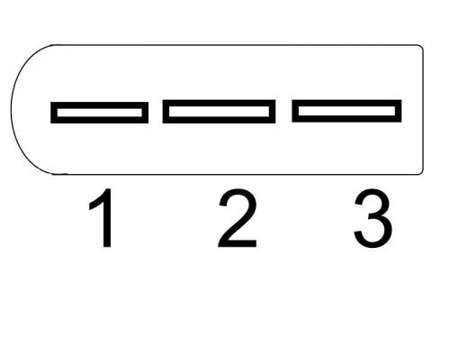

    Нашёл вот так:кажется от Т5,но похоже они одинаковы.
    Vorsprung durch Technik
  9. #69
    25.02.2015
    Bayern
    9,481
    Получено: 1,323
    Отправлено: 858
    Цитата Сообщение от Chicony Посмотреть сообщение
    День добрый возникла такая проблема ,заметил что когда завожу машину иконка давления масла-масленка один раз загорится красным и тухнет!Но вот когда уровень масла падает то немсигнализирует об этом ,раньше было так если немного масла нахватает маслёнка жёлтым загоралась,если много то загоралась уже красным!Сейчас такого нет,масло простоя продается ниже метки,а маслёнка молчит,я уже поменял датчик масла купил ваговский сектора дорогой но проблема не решилась,что может ещё поломаться?????подключал вагкомом ошибки не нашел!
    Удалось проверить кз? Подай на 1 + питание, на 2-массу,тестер включить на вольты постоянка:
    -между корпусом и 3 ногой
    -между плюсом и 3 ногой.
    Эти напряжения нужно промерять на холодном движке,
    потом прогреть и при работающем снова промерять.

    У тебя так:?
    Это мы датчик проверяем?
