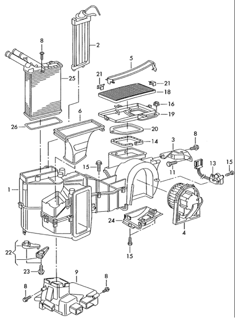

    Требуется прокладка корпуса салонного фильтра.
    Если у кого есть пишите и фото )

    тоже искал, там просто есть наружная типа паралона, её можно на авторынке на метраж купить заколхозить, есть внутренняя типа вспененного резинопоролона, не нашёл на него артикул, не стал колхозить с герметиком, ну короче заказал в местном экзисте VAG 3B1 819 640 A 1 448 р было в наличии 3 болтика закрутил и забыл, у меня там водичка подтекала ((((

    У меня та же проблема, подтекает вода, только эта хрень стоит сейчас почти 1500 р, за резиночку многовато (на экзист и емекс) , а без корпуса не продается. В связи с этим ищу б/у резинку в хорошем состоянии.

    А вот просто желоба отводящего не достаточно?
    Или он ставится если нет жабо?

    О какой резинке идёт речь? На нее ставится фильтр? Или это под ним?
    Речь про 14 позицию?

    Короче пошёл глянул есть ли у меня они. Есть. Но та что к металлу плотно а что внутри из паралогия нет. Так и надо?

    Та что к металу должна быть плотно прижата и держать воду, та что внутри просто уплотнитель для воздуха
