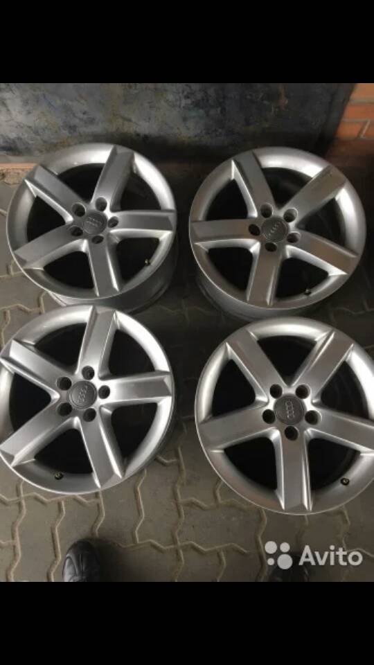

    Всем привет, а диски с шириной 8 дюймов и вылетом 37 и диаметром 17 встанут на b5? От q5 audi
    Встанут, куда они денутся. Главное чтобы 5х112 были.

    Да 5-112.
    Блин,красавцы,аж загорелся)))

    Решать тебе, конечно. Но зачем тебе 8 дюймовые от q5?
    Влезть то они влезут, но насколько это комфортно будет не понятно.
    Колею сильней будешь чувствовать, вилять машина может начать в ней
    Можно взять от тигуана родные, они лучше подойдут. Там вылет 43 - ближе к родному. И 7 дюймов ширина.
    И дизайн есть интересные очень в 17 дюймовом исполнении

    Спасибо за совет,посмотрю
