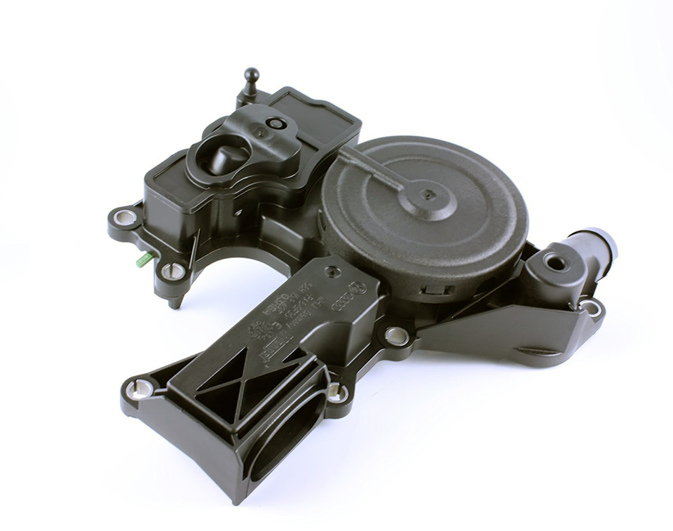

В этой записи хотелось бы обобщить и систематизировать информацию о возможных вариантах маслоотделителей (далее — МО), штатно устанавливаемых на двигатели 1.8/2.0 TSI gen.2 VW, Skoda, Audi, Seat (по состоянию на 09.2017 г.).
Рисунок 1 – Общий вид маслоотделителя 1.8/2.0 TSI gen.2

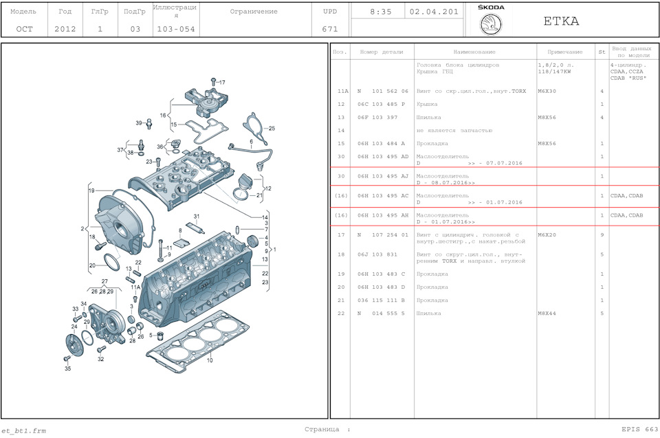

Рисунок 2 – Маслоотделители 1.8/2.0 TSI gen.2 по ETKA на примере Skoda

Согласно ЕТКА и другой общедоступной информации, на двигатели 1.8 TSI gen.2 устанавливались следующие модели МО:
— 06H 103 495 A;
— 06H 103 495 E;
— 06H 103 495 AC;
— 06H 103 495 AH.

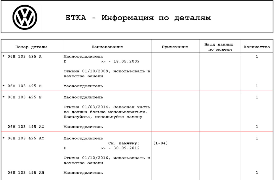

Рисунок 3 – Последовательность замены производителем моделей МО для 1.8 TSI gen.2

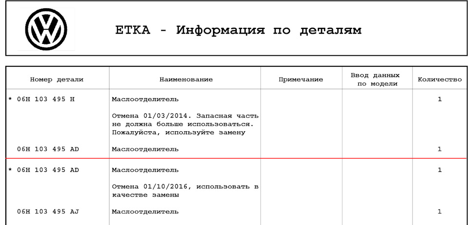

Согласно ЕТКА и другой общедоступной информации, на двигатели 2.0 TSI gen.2 устанавливались следующие модели МО:
— 06H 103 495 H;
— 06H 103 495 AD;
— 06H 103 495 AJ.
Рисунок 4 – Последовательность замены производителем моделей МО для 2.0 TSI gen.2

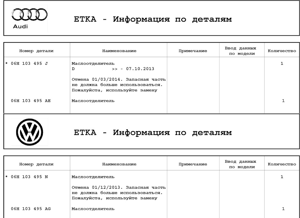

3. Маслоотделители для продольных двигателей 2.0 TSI gen.2 (Audi A4, A5, A6, A8, Q3, Q5 и VW Transporter)
Согласно ЕТКА и другой общедоступной информации, на продольные двигатели 2.0 TSI gen.2 Audi устанавливались следующие модели МО:
— 06H 103 495 J;
— 06H 103 495 AE;
— 06H 103 495 AK;
— 06H 103 495 N;
— 06H 103 495 AG.

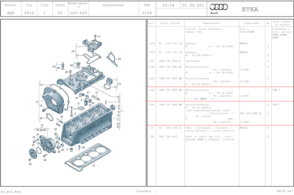

Обновлено! (Спасибо за замечание и предложение eisenstahl)
На часть продольных двигателей Audi с завода установлены МО, с номинальной величиной разрежения 25 мбар (см. Рис.6, пример, Audi Q5, по ЕТКА возможна установка МО модели AC):
— 06H 103 495 E;
— 06H 103 495 AC.

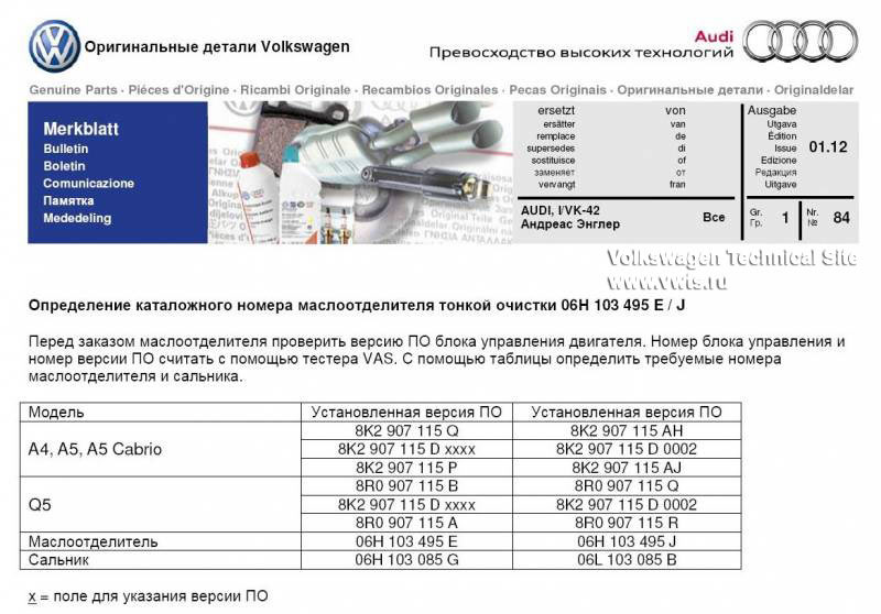

Поэтому, перед заменой МО на таких двигателях, а так же для правильного подбора заменителя МО, обязательно следует руководствоваться сводкой TPI 1-84.
Рисунок 5 – Последовательность замены производителем моделей МО для продольных двигателей 2.0 TSI gen.2 Audi и VW
Рисунок 6 – Маслоотделители по ETKA для продольных двигателей 2.0 TSI gen.2 Audi и VW

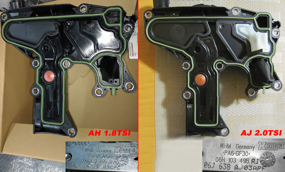

4. Конструктивные особенности и различия между маслоотделителями двигателей 1.8 TSI и 2.0 TSI gen.2
Рисунок 7 – Маслоотделители двигателей 1.8 TSI (слева) и 2.0 TSI gen.2 (справа)
Для наглядности, на рисунке 7 изображены вместе МО двигателя 1.8 TSI (слева) и 2.0 TSI gen.2 (справа), особенности:
— по габаритным и присоединительным размерам МО идентичны и полностью взаимозаменяемы, т.е. на двигатель 1.8 TSI можно установить МО от двигателя 2.0 TSI и наоборот;
— в МО двигателя 2.0 TSI имеется второй дополнительный клапан (на Рис.7 справа вверху), вопрос о его необходимости и назначении на Drive2 до конца не изучен и вызывает много вопросов) ;
— рабочее разрежение в двигателе, поддерживаемое обоими МО, идентично и составляет 25 мбар (номинально);
— другие отличия отсутствуют.

Согласно информации ETKA и TPI 1-84, при выборе МО необходимо учитывать различие в величине разрежения, создаваемого различными моделями МО. Для двигателей 1.8/2.0 TSI gen.2 величина разрежения должна быть в пределах 25 мбар, а для продольных двигателей 2.0 TSI gen.2 Audi и VW – 100 мбар (см. Рис. 8). Фактические замеры величин разрежений, создаваемых различными моделями МО, будут приведены ниже.
Рисунок 8 – TPI 1-84

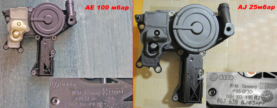

Для наглядности, ниже на рисунке 9 изображены рядом МО для продольных двигателей 2.0 TSI gen.2 Audi и VW и МО для двигателей 1.8/2.0 TSI gen.2. По рисунку 9 можно просто увидеть отличие (помимо номера) – часть МО с разрежением 100 мбар выполнена из белого пластика, а МО с разрежением 25 мбар – полностью черный.
Рисунок 9 – МО для продольных двигателей 2.0 TSI gen.2 Audi и VW (100 мбар слева) и МО для двигателей 1.8/2.0 TSI gen.2 (25 мбар справа)

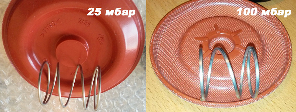

Хотя МО внешне идентичны, основное отличие кроется внутри – пружины клапана под мембраной внутри МО отличаются, что и обеспечивает отличие в рабочих параметрах (см. Рис. 10).
Рисунок 10 – Пружина и мембрана для МО с величиной разрежения25 мбар (слева) и 100 мбар (справа). Фото GAN77
На рисунке 10 хорошо видно отличие в размерах пружин – длине и шаге витков, обеспечивающих различную жесткость пружины, и, следовательно, различную величину разрежения.

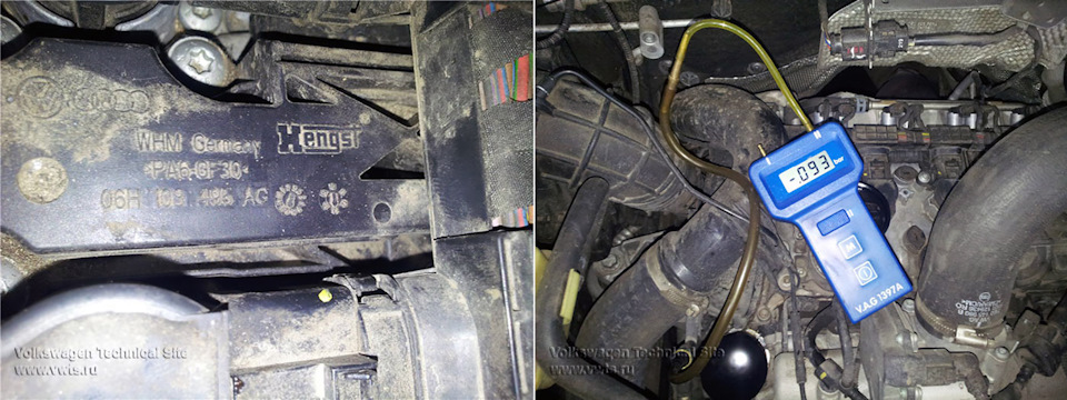

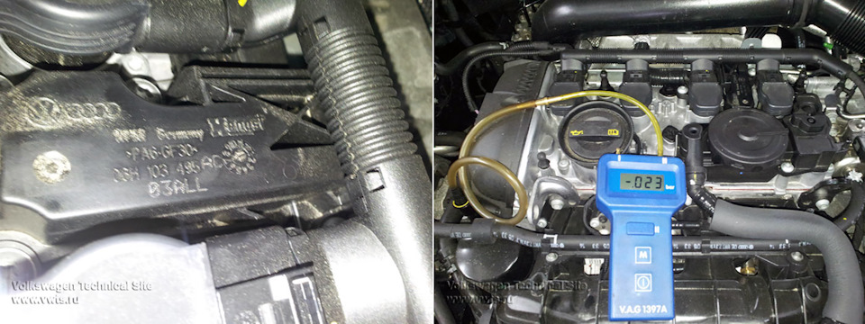

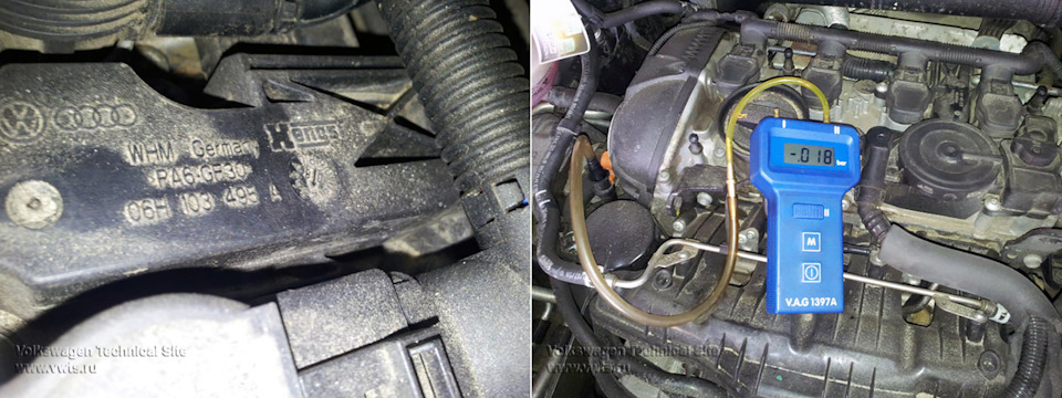

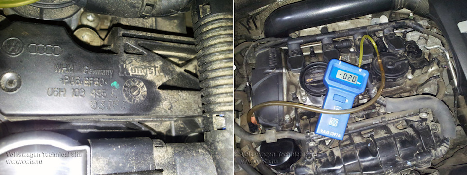

6. Практические замеры величин разрежения различных моделей маслоотделителей
Рисунок 11 – Маслоотделитель 06H 103 495 A. Фото suslikrus
Рисунок 12 – Маслоотделитель 06H 103 495 E. Фото suslikrus
Рисунок 13 – Маслоотделитель 06H 103 495 AC. Фото suslikrus
Рисунок 14 – Маслоотделитель 06H 103 495 H. Фото suslikrus
Рисунок 15 – Маслоотделитель 06H 103 495 AD. Фото suslikrus

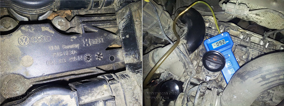

Рисунок 16 – Маслоотделитель 06H 103 495 N. Фото suslikrus

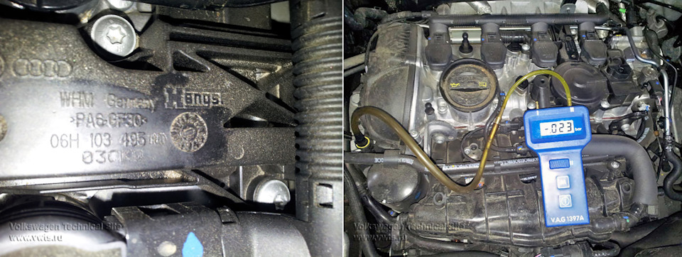

Рисунок 17 – Маслоотделитель 06H 103 495 AG. Фото suslikrus

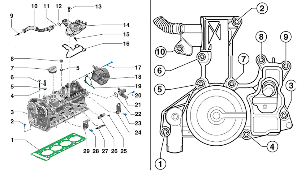

7. Схема установки маслоотделителя
Для тех, кто хочет сам поменять МО, ниже на рисунке 18 схема установки МО из ELSA.
Момент затяжки винтов поз.13 (М6х20) — 11 нм, замена винтов после демонтажа МО не требуется.
Рисунок 18 — Схема установки маслоотделителя

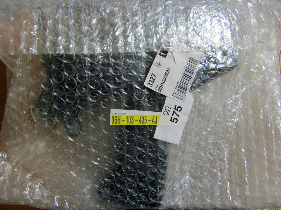

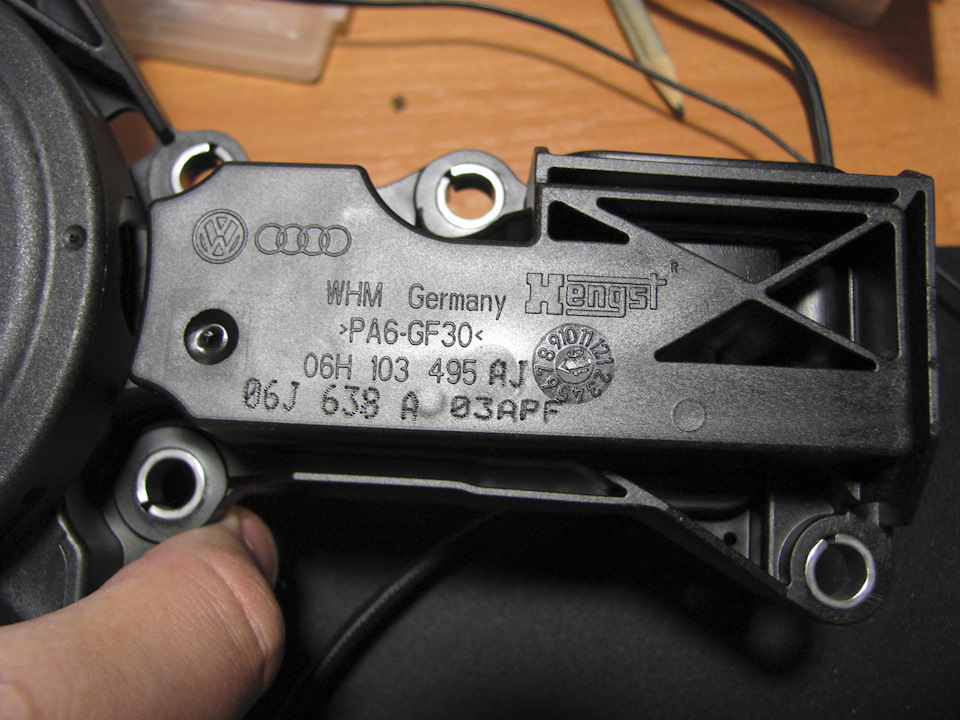

Для себя уже куплен МО 06H103495AJ, установлю в ближайшее время, пару фоток ниже).
Рисунок 19 — 06H 103 495 AJ
Рисунок 20 — 06H 103 495 AJ
