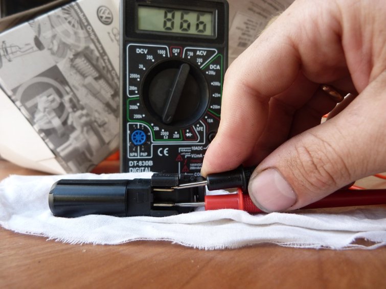

    Там один клапан должен быть в раене 800 Ом, который уж не помню. Надо посомтреть свои талмуды.
    Вот.
    Тут он, только это не клапан.

    ну так на разъеме ЭБУ я и мерил
    это датчик температуры вроде как
