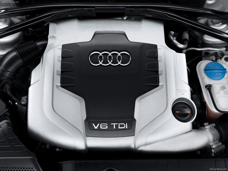

Бензиновые моторы — в основном двухлитровые «турбочетверки», на модификации с которыми приходилась львиная доля продаж Q5 — страдали повышенным аппетитом к моторному маслу.
Расход его оказался настолько высок, что владельцы первых машин вынуждены были возить с собой не стандартные литровые, а четырех- или пятилитровые канистры с эксплуатационной жидкостью.
По словам сервисменов, в процессе эксплуатации допускается расход масла до 300 граммов на 1000 км пробега.
Получается, что за межсервисный пробег его приходится доливать порядка 4,5 литров — как раз большая канистра. Многовато будет. Причем на деле моторы могли «поедать» его в гораздо больших объемах — до 500 граммов и выше.
Когда лавина претензий превысила все возможные лимиты, официалы стали массово ремонтировать и даже менять движки по гарантии. Поэтому при покупке подержанного Audi Q5 2.0 ТFSI поинтересуйтесь у продавца, подвергался ли мотор переборке или замене у официального дилера.
В противном случае ищите другой вариант или торгуйтесь минимум на 100 000 рублей. Примерно во столько выльется капитальный ремонт двигателя.

Зато турбодизельные агрегаты зарекомендовали себя с положительной стороны. Обычно только после 150 000—180 000 км пробега надо обратить внимание на ТНВД и турбокомпрессор на потеки масла.
К этому времени придется менять свечи накаливания (по 6500 рублей), а также провести диагностику форсунок впрыска. Вторым камнем преткновения для владельцев Audi Q5 оказалась роботизированная коробка передач S-Tronic.

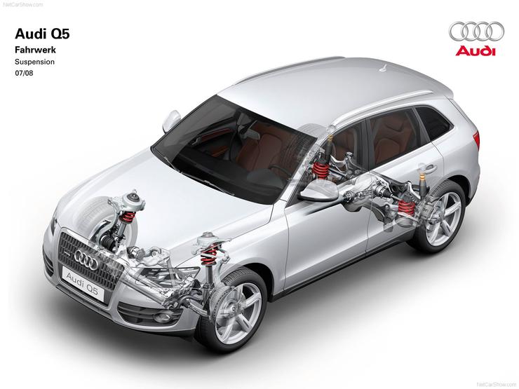

В подвеске больших «засад» нет, однако любителям погонять по ухабам придется регулярно заезжать в сервис для замены рычагов и их сайлентблоков, ступичных подшипников и шаровых опор.
В рулевом управлении нередко менялась рейка (от 45 000 рублей) по гарантии. Частые жалобы приходились на слабую крестовину рулевого вала — меняется в сборе за 11 000 целковых.

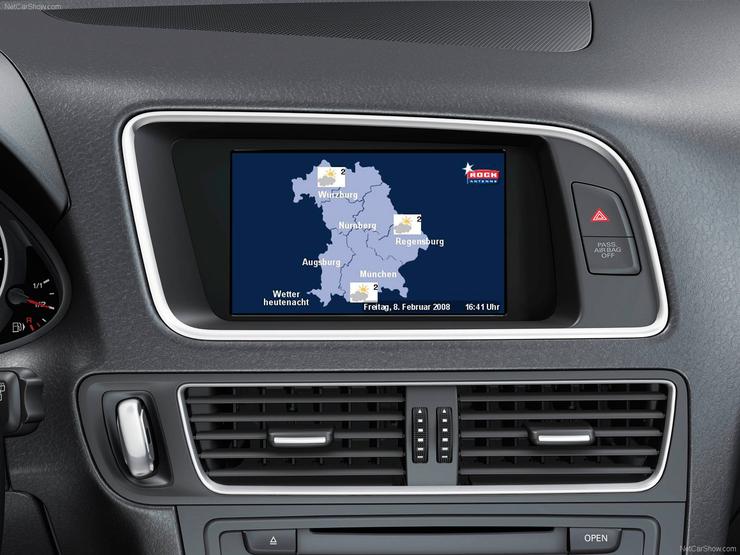

Много нареканий у владельцев Q5 на электрооборудование — сбоит мультимедийная система, отказывает ABS и ESP, глючит приборная панель, электроприводы пятой двери и стеклоподъемников.
Но эти неисправности не носят массового характера, проявляясь в основном эпизодически.
