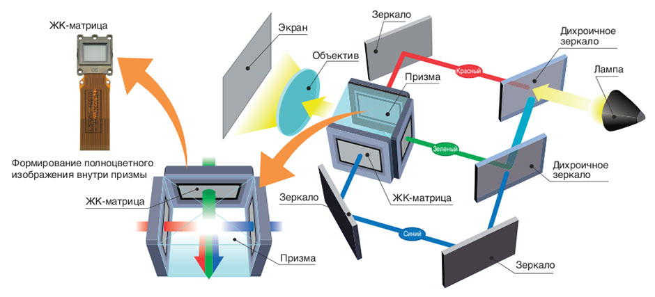

    А померло резко?
    Не роняли? Не били?
    Явно одного какого-то цвета не хватает.
    Либо матрица, либо зеркало, либо фильтр, либо грязь...
    Ещё может какой-то шлейф (шина, их там три сверху к плате коннектятся) отвалиться.
    Там обычно хитрые разъёмы зажимающие/ослабляющие шину. Приоткрой, переткни аккуратненько, и опять зажми.
    Тут принцип работы http://www.epson.ru/technology/projection/963614/
    Там всё просто. Но регулировка у оптики точная.
    Потому осторожнее разбирай. Лишнего не крути.
    Или починишь, или выбросишь.
    А не полезешь туда, - всё равно выбросишь .
    Так что не боись.
    Неспеша...
    Ещё сервис-мануал изучи. Бывают очень хорошие. Всё разрисовано и расписано бывает (у SANYO именно так).
