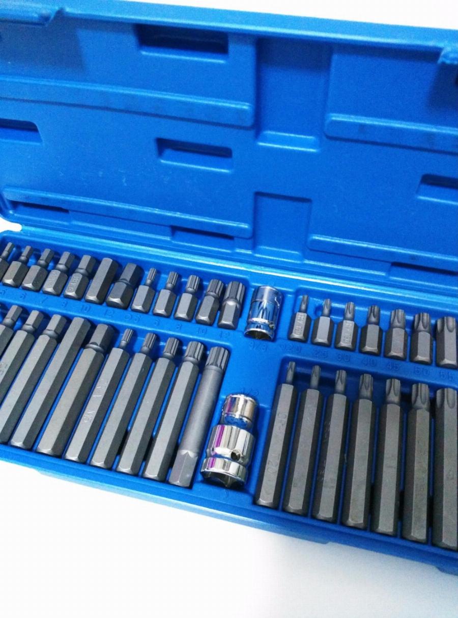

    Дверь правая задняя. Там один "саморез" всего. Вот такой длинной звёздочкой подлезается без проблем, немного смяв резинку прихлопа двери.
