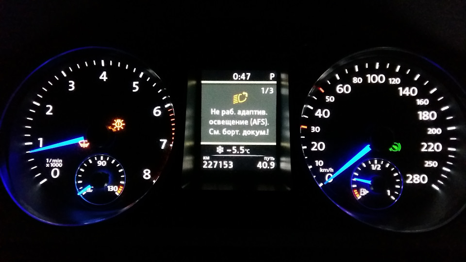

Предистория. Где то после нового года 2017 начала переодически загораться надпись на приборке, что AFS неисправен, смотрите бортовой журнал и т.д., затем как заглушишь двигатель и после его заводки, сообщение тухло.
Так продолжалась не долго, потом она загорелась и не гасла даже после того как заведёшь двигатель заново. Ездил так около месяца с этой надписью и мигающей лампочкой на приборке, пока терпение моё не лопнуло.
Ну представьте себе, садишься в машину включаешь зажигание и перед носом у тебя большая надпись и мигающая лампочка, ну надпись исчезает потом, а вот лампочка продолжает выносить мозг.

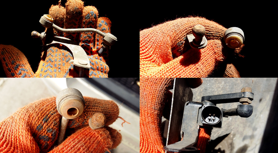

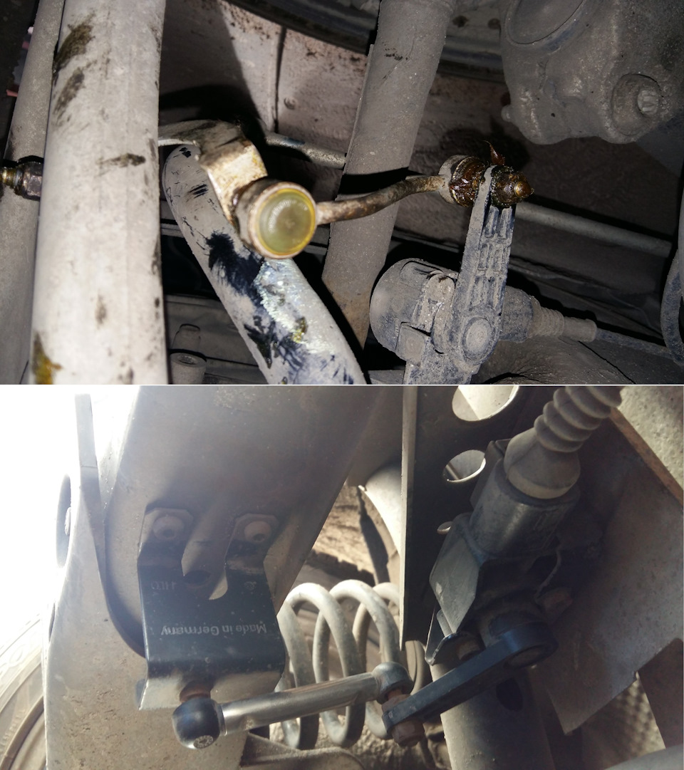

1. Датчики положения кузова. Машину на смотровую яму, осмотр данных узлов. Читал, что если они клинят, то тоже выдаёт ошибку от этого.
Передний стоит слева над передним левым колесом. Задний слева на нижнем рычаге левого заднего колеса. Проводка в порядке, визуальных повреждений нет, слышал что у некоторых задний датчик располагается или справа или слева.
Решил снять оба для профилактики, так как на форуме прочитал у некоторых, что эти датчики могут закиснуть и не работать, тем самым не передавать данные на блок корректора.
Снял легко оба, однако ситуация выглядела печально, смазки в карданчиках небыло и они с трудом перемещались.
передний и задний датчики положения кузова
Почистил их, побрызгал в маленькое отверстие жидкостью для электро контактов Лукви Моли,
смазка для контактов
смазал все корданчики Литолом-24. Теперь оба датчиков в порядке после профилактики.
Партномер переднего датчика: 3C0 941 274 A, задний: 1K0 941 273 G.
передний и задний датчики положения кузова после смазки

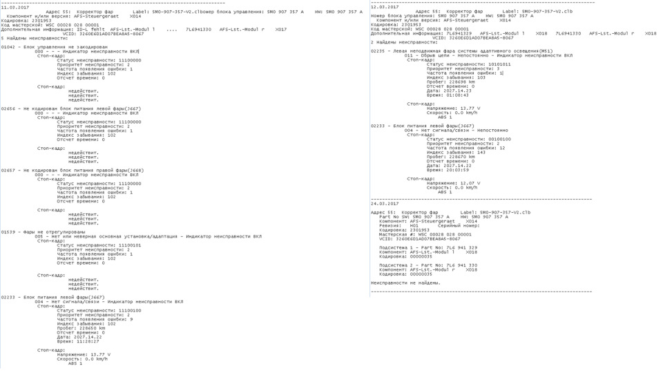

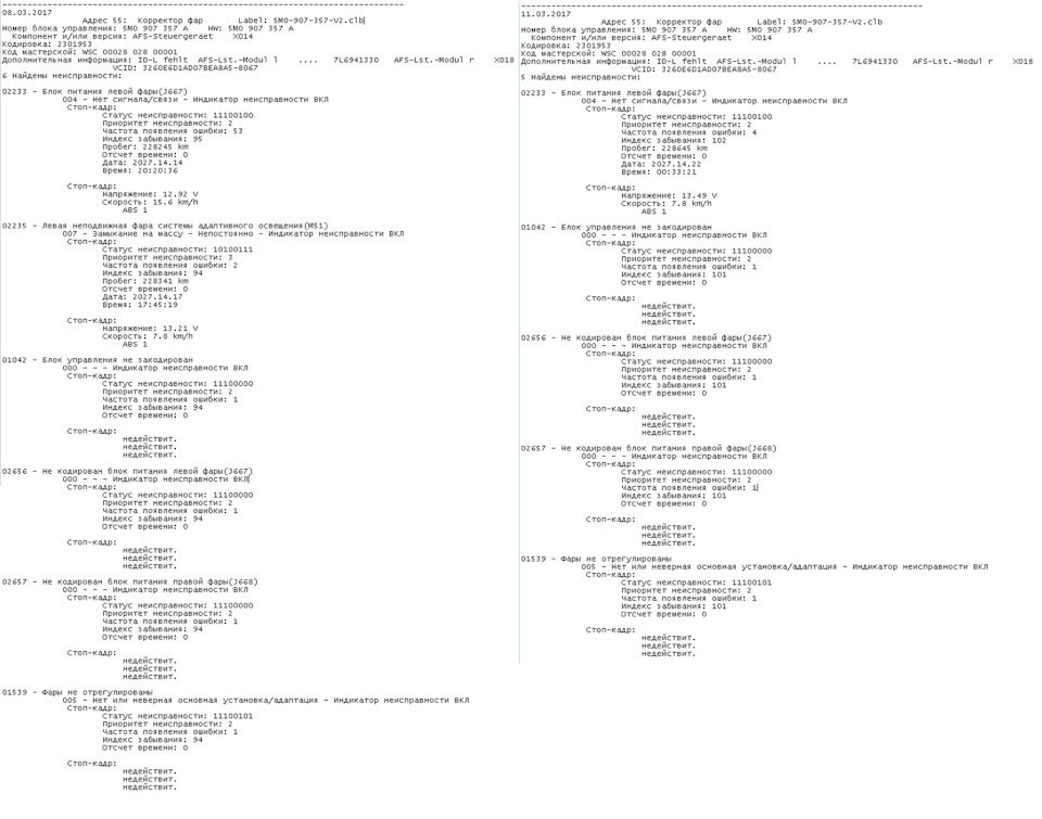

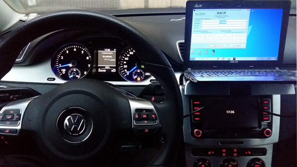

Подключаем Васю смотрим ошибки,
чтение ошибок
датчики определяются в подсистеме 55 блока, всё в порядке, ждем темноты. Пробный заезд, бац пред, та же самая картина – AFS не исправен и мигающая лампочкаааа!

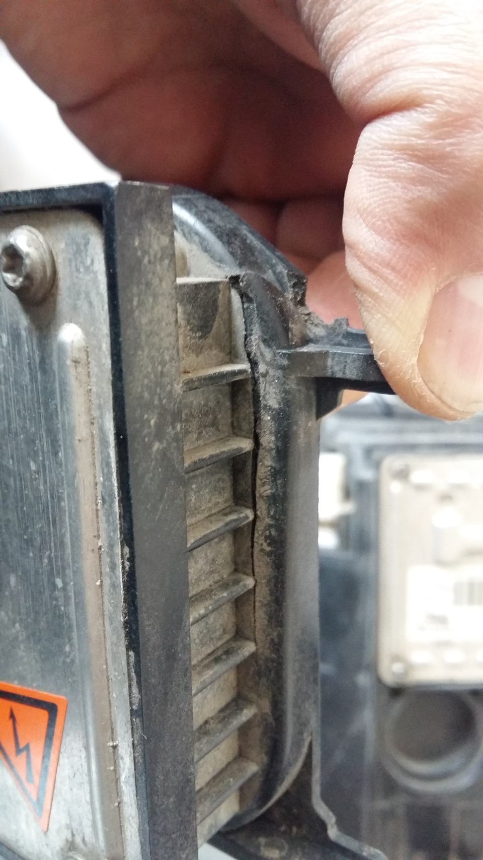

4. Пропайка трёх контактов. Снятие левой фары. Снятие бампера и т.д. Несём фару домой. При осмотре фары обнаружена трещина на задней крышке где блок AFS, надо бы заменить, но ценник не очень, потом заменю, сейчас не до этого.

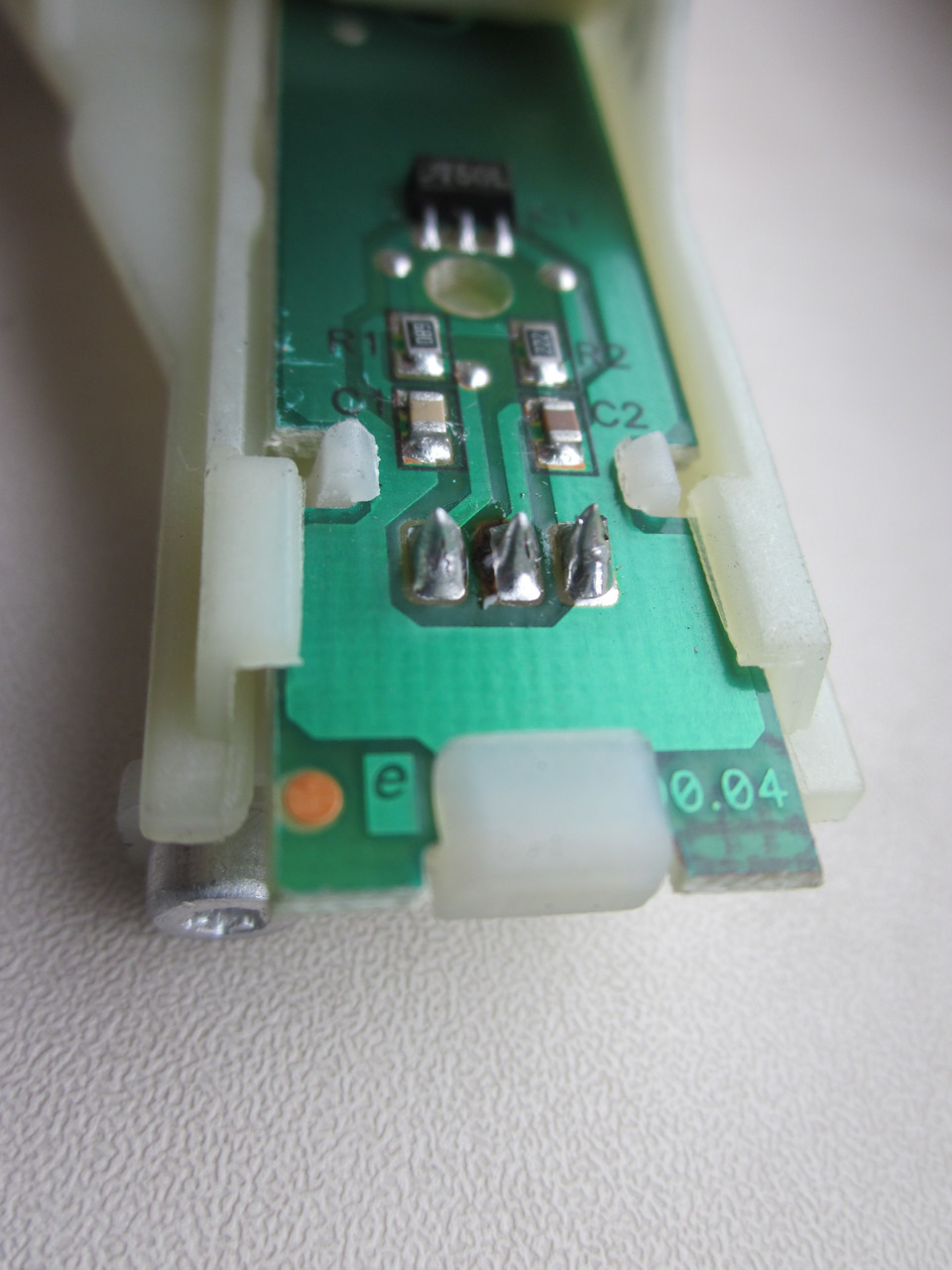

Так вроде бы всё целое, корпус тоже, стекло в порядке. Снимаем блоки розжига и управления фарой, переходим во внутрь. На форуме перечитал статьи почти у всех, у кого была ошибка по AFS, каждый устранял по разному. Снял моторчик горизонтальной коррекции.

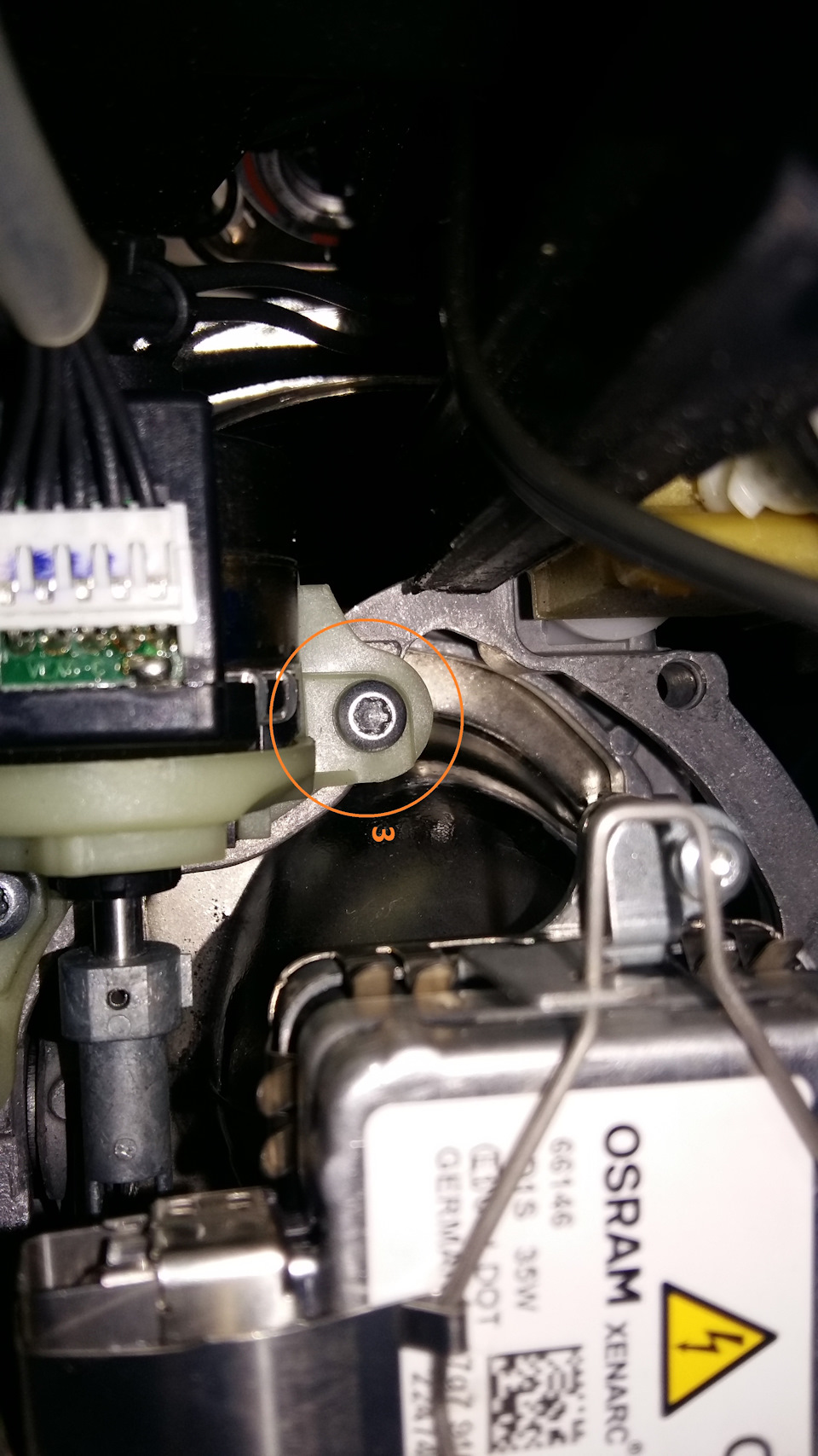

Перед снятием моторчика обязательно запомнить на какой риске стояла линза визуально или на телефон. Снял плату с модуля где бегает магнитик, пропаял три заветных известных контакта.
уже пропаянные три заветных контакта
Поставил моторчик на место, очень важно выставить линзу по рискам как была, только потом закручиваем болт.
выставляем по риске как было
Если же Вы сняли полностью платку где три контакта, то не забывайте закрутить регулировочный винт на место, в противном случае ошибка неизбежна.
регулировочный винт

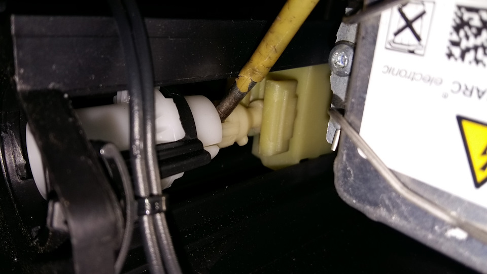

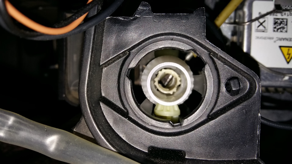

А вот моторчик вертикальной коррекции ещё не приходилось снимать. А снимается он так. Берём пальцами за сам моторчик крутим его в правую сторону, тянем его к себе сколько выходит, затем вставляем отвёртку паз который насквозь,
вставляем отвёртку в паз привода моторчика вертикальной коррекции
уже снятый моторчик вертикальной коррекции
Тем самым фиксируем чтобы не вращался по оси привод от моторчика, потом берём обратно пальцами за моторчик и крутим его по резьбе пока он не отделится от привода. С этим понятно.

Подключаем Васю, заходим в 55 блок, смотрим что блок не закодирован, фары неотрегулированы и т.д. Вводим свою кодировку, блок принимает её, всё окей, дальше делаем базовую установку, готово.
Для проверки заходим обратно в 55 блок, смотрим на подсистему корректора, модуль закодирован успешно, Васей читается, ошибок нет. Как раз дело к сумеркам. Тест, пробный заезд. Как Вы думаете, что на этот раз?! Неугадали!

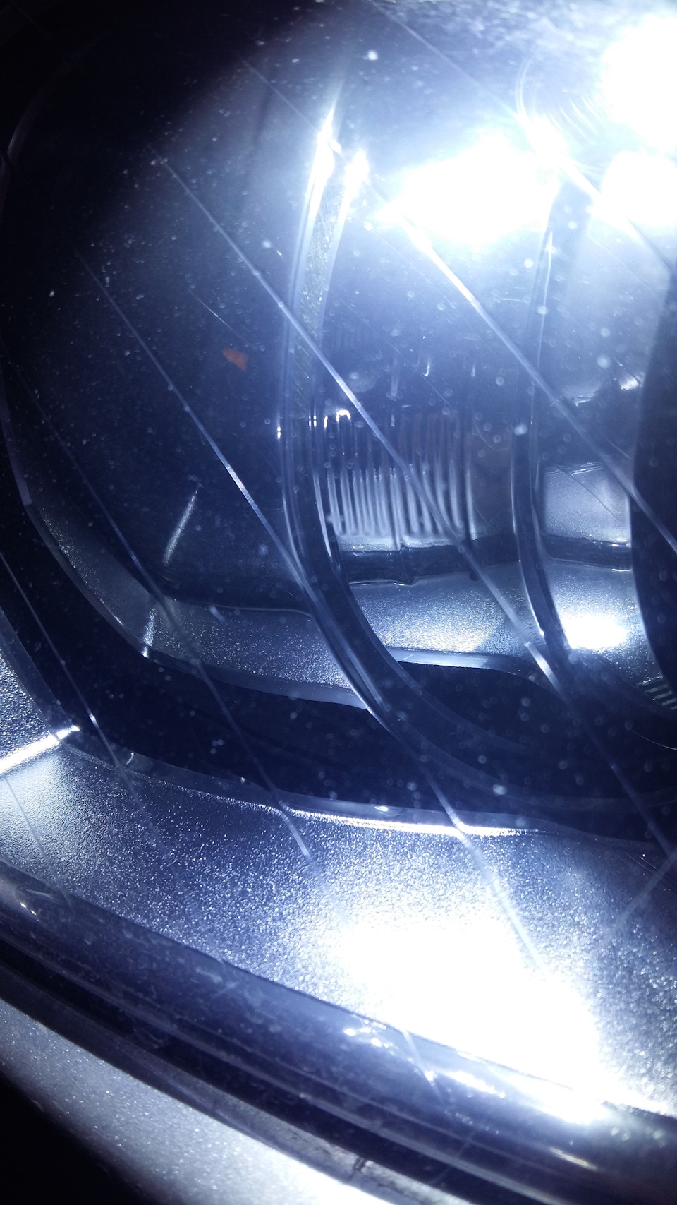

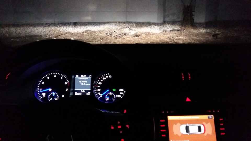

Пред в порядке, надпись не выскакивает, моргающая лампочка не появляется. О чудо, неужели всё?! Победа! Уже больше четырёх месяцев юзаю с новым б/ушным модулем, ошибка на выскакивает! Красота! Победа! Ура!
ближний, проверяем, крутим руль влево вправо
дальний, всё работает, ошибки нет!

Да, вот ещё что хочу сказать, теперь автоматический корректор фар очень здорово работает, фары бегают за поворотом руля и положением кузова вниз или вверх, это очень отчётливо заметно.

Вот все ошибки которые у меня появлялись по AFS левой фары:
ошибки
ошибки
ошибки и финальная часть
