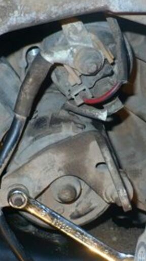

    Зачисти клемму от генератора на стартер, наконечник толстого провода от стартера на клемме АКБ, клеммы АКБ, выводы АКБ.
    Дальше массу от АКБ на кузов и массу ДВС. Все пройдет. При всех раскладах температуры напряжение на АКБ при работе генератора и 2000 оборотов ДВС, напряжение на сильно разряженной АКБ должно быть не менее 13.5 вольт при всех включенных нагрузках. На заряженной АКБ не более 14.5 (14.8)

    Вообщем мистика какая то, попробовал кинуть провод параллельно с + клеммы аккумулятора на гену и о чудо напряжение держит 14.03-14.06в на холостых при ближнем свете фар и включенном кондее. Не долго радость длилась... поехал на работу и заметил когда останавливался на светофорах стрелка вольтметра опять начала падать, приехав с работы измерил мультиметром и снова знакомая картина с 14,3 падает до 12,8. Наверно дело действительно в плюсовом проводе, будет времени побольше попробую кинуть его не параллельно, а проложу как новый.
    Спасибо за совет, все чистил кроме наконечника толстого провода от стартера(попробую) и массы ДВС (найти не смог).

    Можешь мультиметром найти где падает напряжение когда на АКБ 12.8 В. Провод от генератора у тебя выведен. Один щуп на это провод, второй на сам свинцовый вывод + АКБ. Увидишь падение напряжения на проводке +.
    Потом один щуп мультиметра на свинцовый вывод минуса АКБ, а второй на ДВС. Увидишь сколько падает на проводке массы.
    У тебя где-то теряется около двух вольт. Если падение на проводке + и минус небольшие, то возможно падает напряжение между корпусом генератора и массой ДВС. Т.е самим ДВС. Это тоже можно проверить, если один щуп на корпус генератора, второй на ДВС, потом второй щуп на клемму массы.
