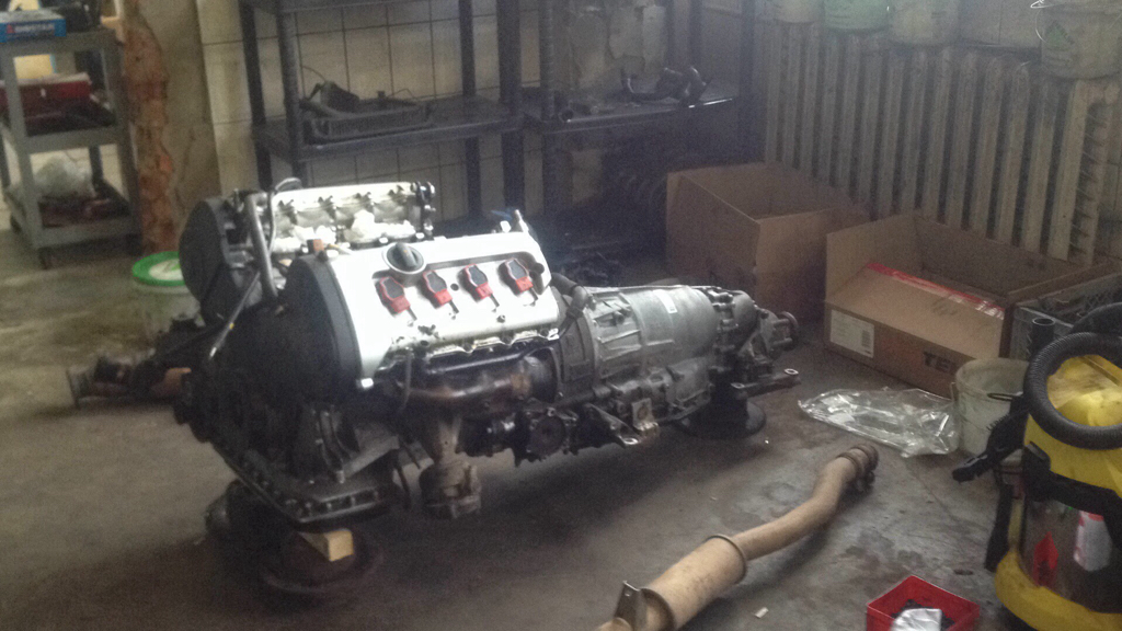

    Правильно , смысл ремонта 1.6 сомнителен ... Продать и купить машину ... Как в той пословице , брать то , во что не жалко вкладывать
    Хотябы типа такого

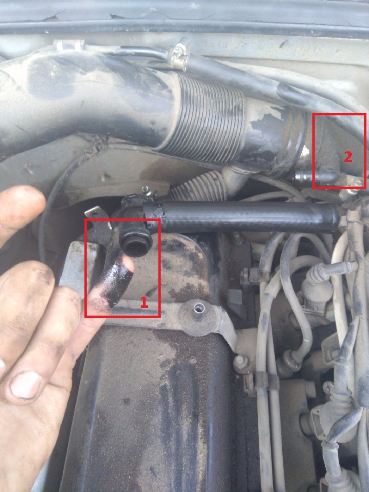

    Решил сегодня поменять воздушный фильтр, заодно и посмотреть трубочки. Так и не нашел эту самую вкг. А вот шланчик,который идет с крышки ГБЦ внутри был промаслен (Обозначил единичкой). Далее обозначит узел цифрой 2, как раз куда поступает поток с крышки ГБЦ. В Узле 2 совсем немного масла, маленький налет на стенках,почти не заметный.
    Заодно прочистил салонный фильтр.
    На фотке у меня видно вкг?
    Заранее скажу,что б не кидали тапками, двигатель отмыл растворителем после работ!
    Нашёл,нашёл!На фото номер 1 и 2 - это и есть вся наша ВКГ.
    Лампочка на панельке у тебя работает.
    А чек у нас на приборке отсутствует,как класс..
    С Уважением.Сергей.
    Вот спасибо за ответ!
    Исходя из того, что у меня в этом шланге №1 есть масло и в большом патрубке №2 тоже присутствует,но в меньших колличествах, можно сделать вывод,что подсасывает у меня масло? Как с этим бороться?
    Вобщем-то если прикинуть,то в патрубке №2 добавляется еще поток воздуха с воздухозаборника, потому оно быстрее поступает в двигатель и сгорает, а не задерживается в трубке?
    Если масло горит - на свечах должен быть нагар,а они у вас"белые и пушистые"(с ваших слов)
    И из глушителя должен быть голубой дымок,а у вас его нет(опять же с ваших слов)
    И если нет подтёков масла из двигателя,то хз куда оно у вас девается...
    С Уважением.Сергей.
