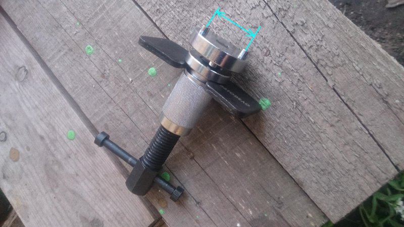

    Крутил приблудой
    Привет. А подскажи, какое растояние между штырками и их диаметр. А то я себе такую делаю: Там диаметр 4-5 мм?
    Цитата Сообщение от razrus Посмотреть сообщение
    Так какая лучше? Или обе не очень?
    Здоров, так это ж разные по приминению смазки. для супортов 1 номер.

    Товарищи, подскажите, разобрал суппорт. При достижении нижней точки поршня, поршень просто вращается. Так и должно быть?
    Штагеля нет. А рулеткой
    Спасибо, диаметром не промахнулся. Закручу болты М6 в отверстия.
    А вот какой там размер между штырьками? Указал стрелкой.

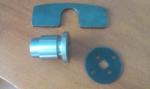

    386, спасибо большое.
