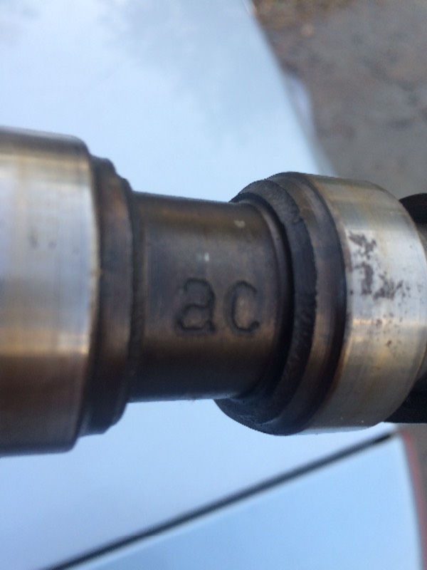

    posm, какие буквы на валу выбиты - АС или N?

    Вал в гараже, как доберусь, сделаю ещё фото. Вал и коллектор в резерве за crazycheb

    Ссори, а чем он от ADR-овского отличается? Есть характеристики AGN вала?
    Ссори, уже нашел. AGN один - это 8,41mm, 202°, 12° n. OT

    Цитата Сообщение от mo7s Посмотреть сообщение
    [STRIKE]AGN один - это 8,41mm, 202°, 12° n. OT
    Этот с буквой N
    Который с АС - 8,41mm | 202° | 18° n.OT
    Родной AWT/AWM - 7,67mm | 190° | 18° n.OT
    Для crazycheb лучше который АС.

    Так так так!!! Обращеие к АВТОРУ:
    вал с АС или N буквами?

    Смогу уточнить только в субботу. Чем отличается ac и n? Киньте ссылку на информацию
    Под'ем кулака, фаза перекрытия.
    Высота кулачков одинаковая, фазы отличаются. Я же выше данные с цифрами написал.

    Не надо путать народ. И фаза, и подъем одинаков, чуть отличается положение звезды. На самом "злом" adr вале смещение ещё больше. И как вы поняли, что мой вал N? Судя по букве F на валу и звезде, вал как раз AC. Но не будем гадать, подождём субботу
    Дружище, чем я путаю народ? Ты ссылку открывал? Там всё с цифрами ясно расписано.
    И где я утверждал что у тебя N?
    Буква F ни о чём не говорит.

    Этот с буквой N
    Нет. Вернее, да для указанных хар-к, но автор поста ошибся, когда их указал.
    058 109 021 F (а именно он указан в ETKA для AGN) == 058 AC
    Для ранних AGN в ЕТКА есть вал 058 109 021 D, который с буквой N. Он довольно редкий просто.
    Да что спорить то. Автор уточнит и всё расскажет.
    Таки да, по остальным маркам кроме VW не посмотрел

    Вал AC
