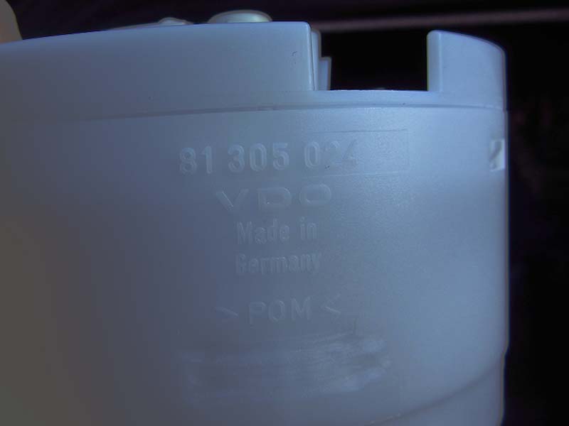

Почитав записи в интернете, был найден достойный заменитель в виде вставки в бензобак VDO.
Итак, мне понадобилось:
- Насос топливный VDO E22-041-094Z (как эконом вариант пойдёт Patron PFP 118, но имейте ввиду он без фильтра сеточки)

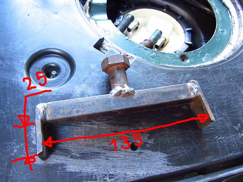

- Гайка накидная 321 201 375 A (пригодилась только для изготовления спец ключа)
- Спец ключ ручной работы или

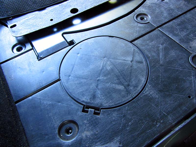

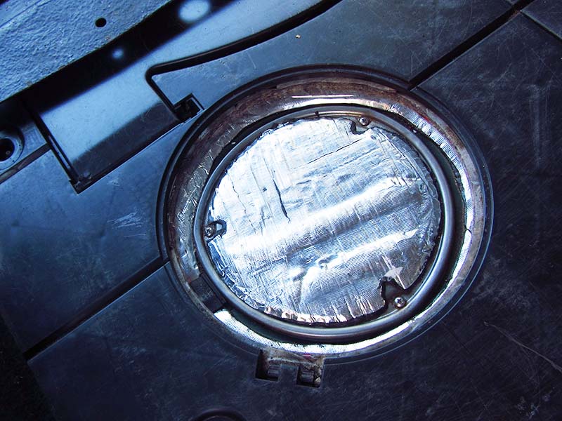

4. В багажнике убираем коврик и открыв пластиковый люк бензонасоса (лучше его совсем отстегнуть и убрать в сторону), откручиваем три винта железной крышки, поднимаем осторожно и аккуратно, поскольку по периметру крышки идет уплотнитель и он нам ещё пригодится.

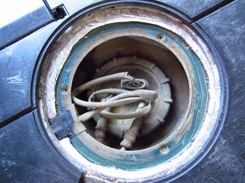

5. Удивившись или нет количеству грязи под крышкой, с помощью пылесоса или воды с кисточкой и моющим средством приводим рабочее место в порядок.
6. Аккуратно надавив на язычок, снимаем электроразъём с верхней крышки. Ввиду старости пластика, язычок я отломал с первого захода (Разъём вроде бы 1J0 919 231)

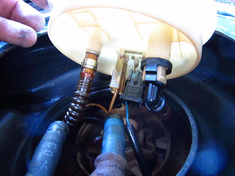

7. Обложив ветошью трубки подачи и обратки убираем заводские хомуты и снимаем их с патрубков. Аккуратно и без фанатизма, патрубки впаяны в пластик и навряд ли физические "упражнения" пойдут им на пользу.
8. Спец ключом с помощью воротка или трещетки, легко и непринужденно "срываем" гайку крепления и снимаем её.
9. Аккуратно тянем вверх фланец с патрубками и вынимаем его из бака. Чтобы было удобнее работать, полностью снимаем уплотнительную резинку и убираем её в сторону.
10. Отсоединяем от фланца электроразъёмы питания насоса, датчика уровня и пластиковый быстросъем обратки. Убираем их "в сторонку", чтобы ничто не мешало пальцам - сосискам ухватиться за вставку с самим бензонасосом.

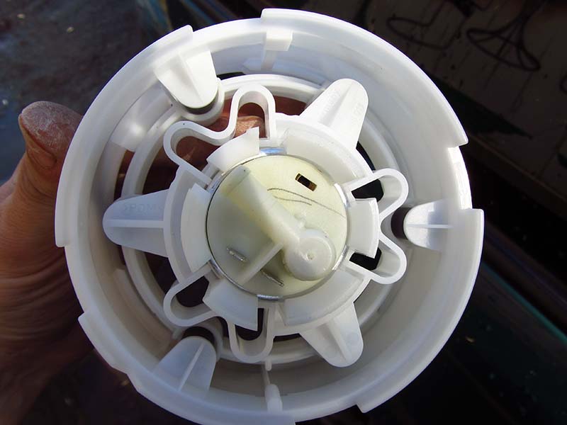

11. Поворачиваем против часовой стрелки колбу бензонасоса, она отщелкивается из креплений и тянем её вверх. Всё, бензонасос у нас в руках.

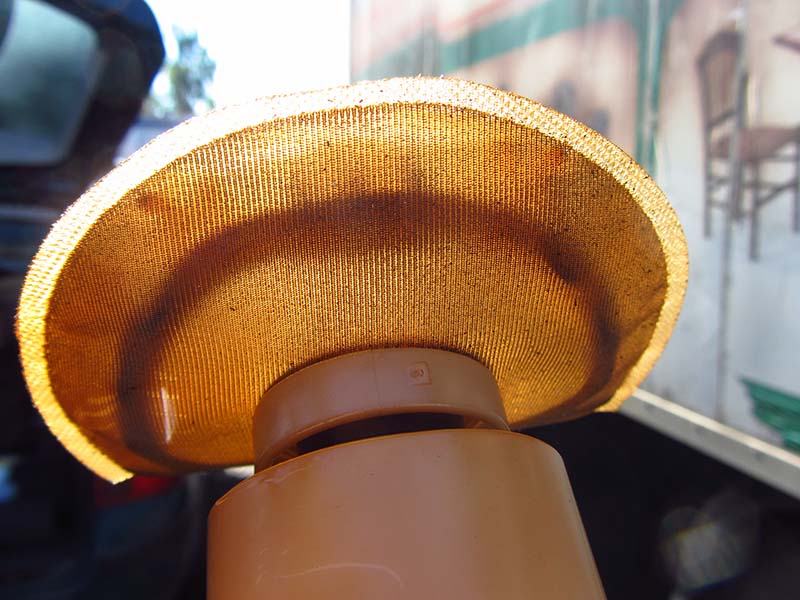

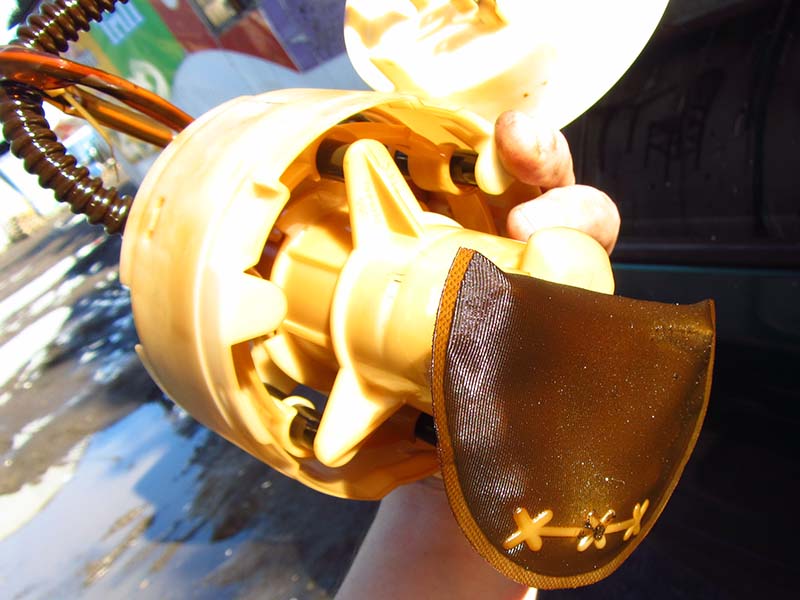

В моём случае после замены насоса, жопомер зафиксировал гораздо лучший отклик мотора на нажатие педали газа. Супер экономия топлива пока особо не проявилась.

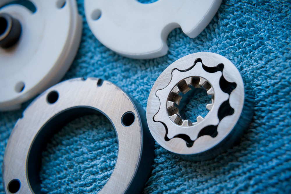

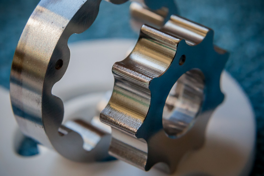

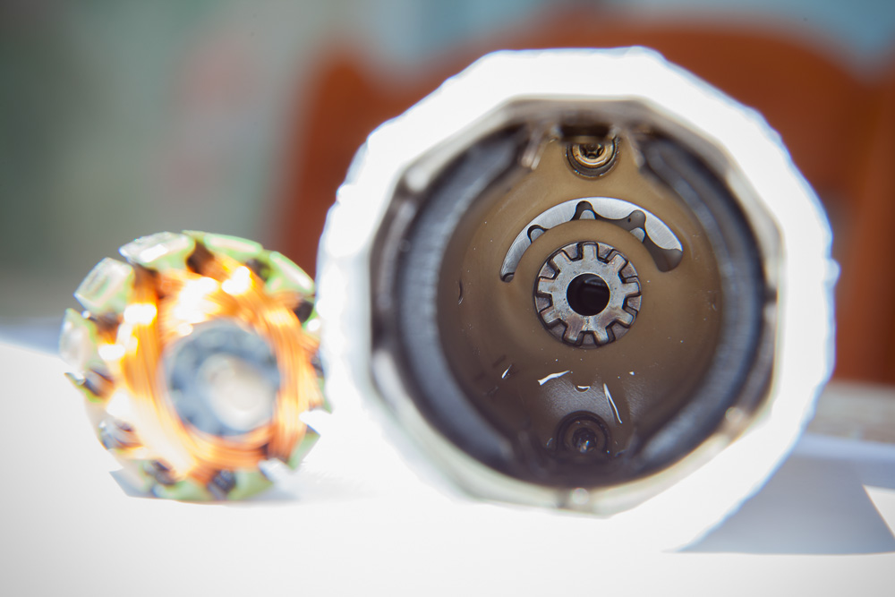

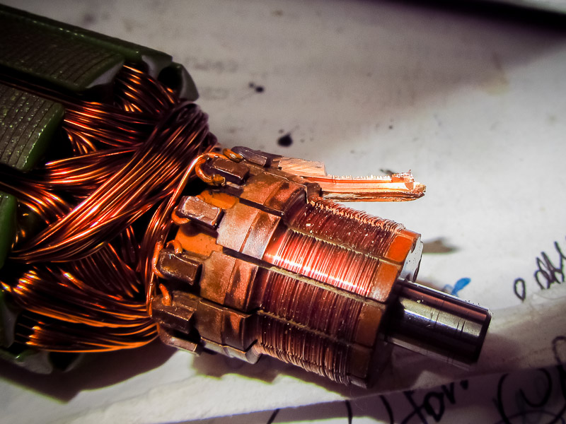

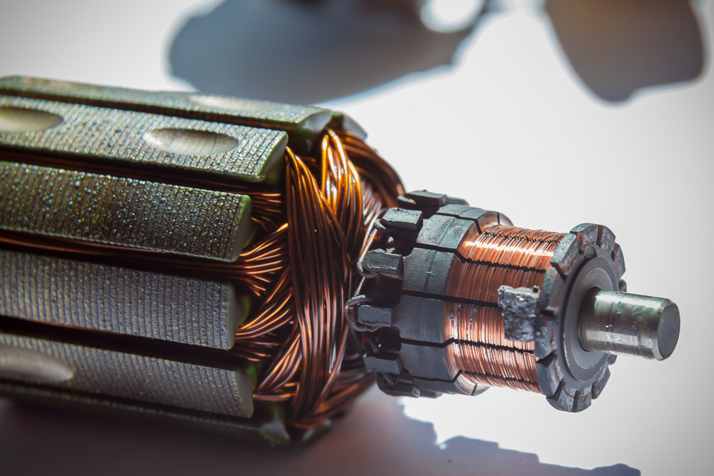

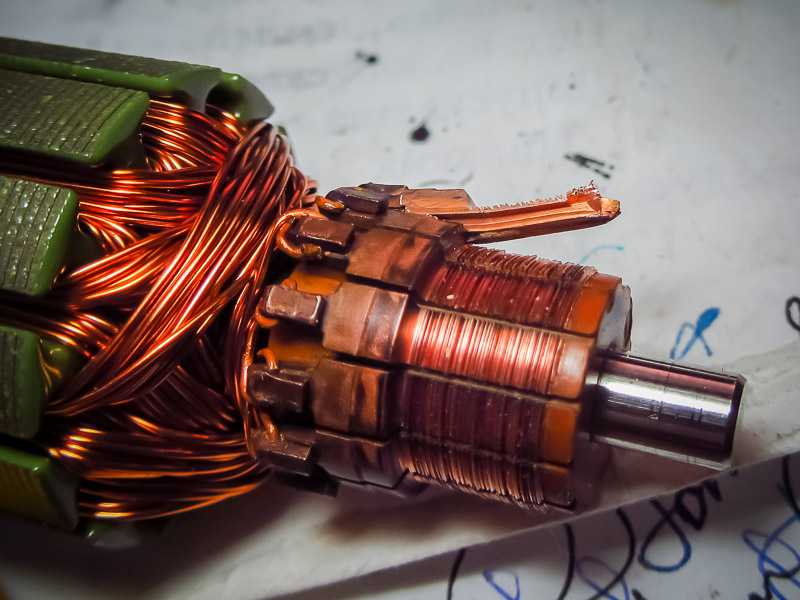

Разобрав потом насос, убедился в правильности замены. Несмотря на то, что сетка фильтра была не слишком грязной, износ железных шестерён вполне осязаем, а про износ коллектора и говорить нечего.
Всё на фото видно.
Всё, что осталось от ламелей коллектора
